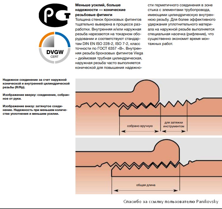

Panikovsky написал: У Виеги наружняя резьба коническая, а внутренняя цилиндрическая, поэтому до конца не закручивается. Вы на их сайт зайдите, там у них pdf есть про резьбовые фитинги, там написано.
ссылка
Panikovsky, Верное обоснование. От руки до конца и не должно закручиваться, приходится прилагать разумное усилие, чтобы закрутить на три-четыре полных оборота для фитинга 1/2" диаметра.

Всем огромное спасибо, разобрался :clapping
Приложу, на всякий случай, еще скрин с сайта Viega (предоставленный Panikovsky)

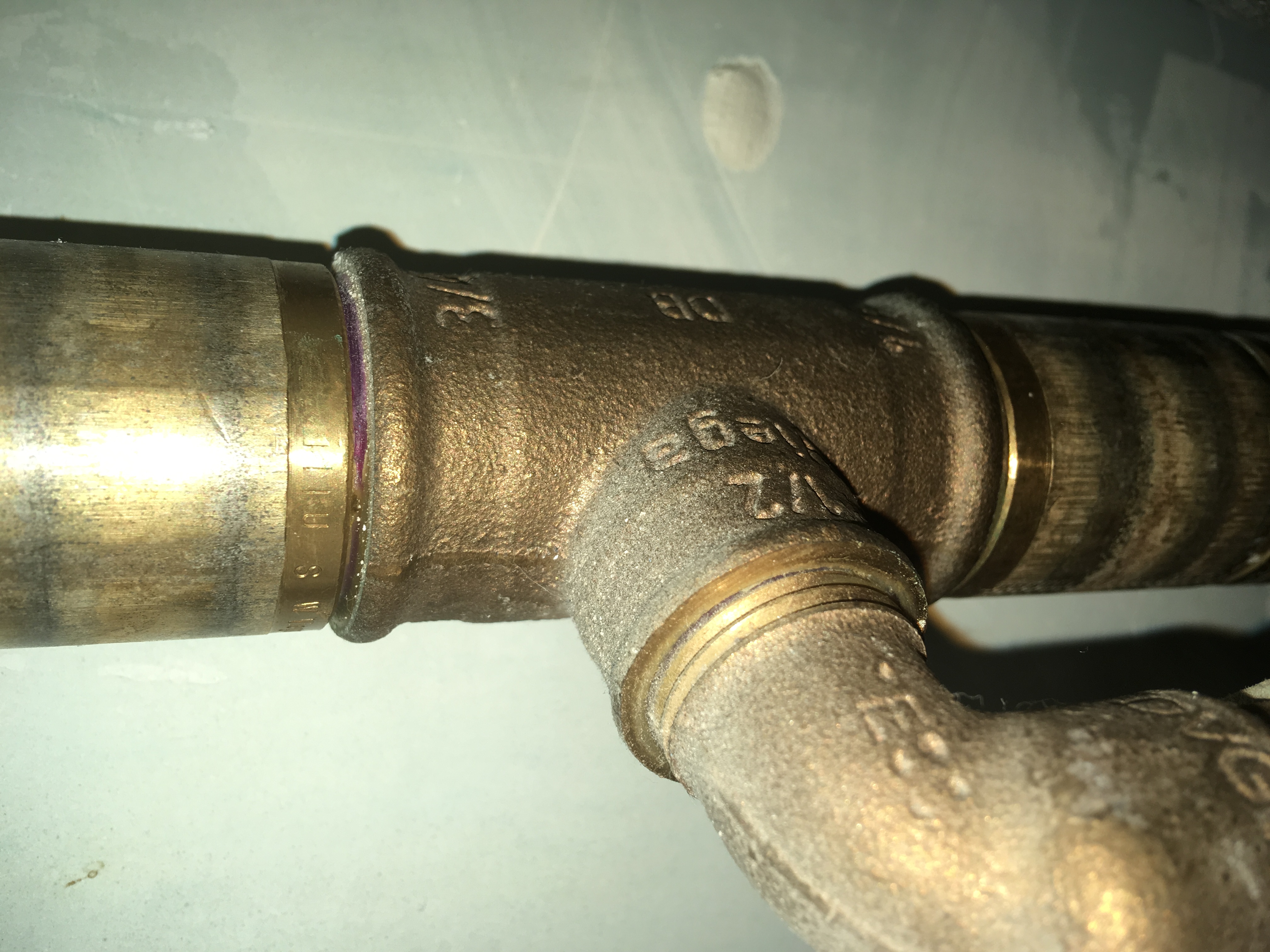

Mazayac
Mazayac
Регистрация: 12.05.2009
Сообщений: 20612
14.01.2019 в 03:24:00
sereza написал:
всё прекрасно крутится под самые помидоры...на всю нарезанную резьбу в уголке до упора, без малого шесть полных оборотов.
sereza, зависит от комбинации фитингов. Вот на одном фото и те, что до упора вкрутились, и те, что как у топикстартера - внешняя резьба одного фитинга длиннее, чем внутренняя второго:
