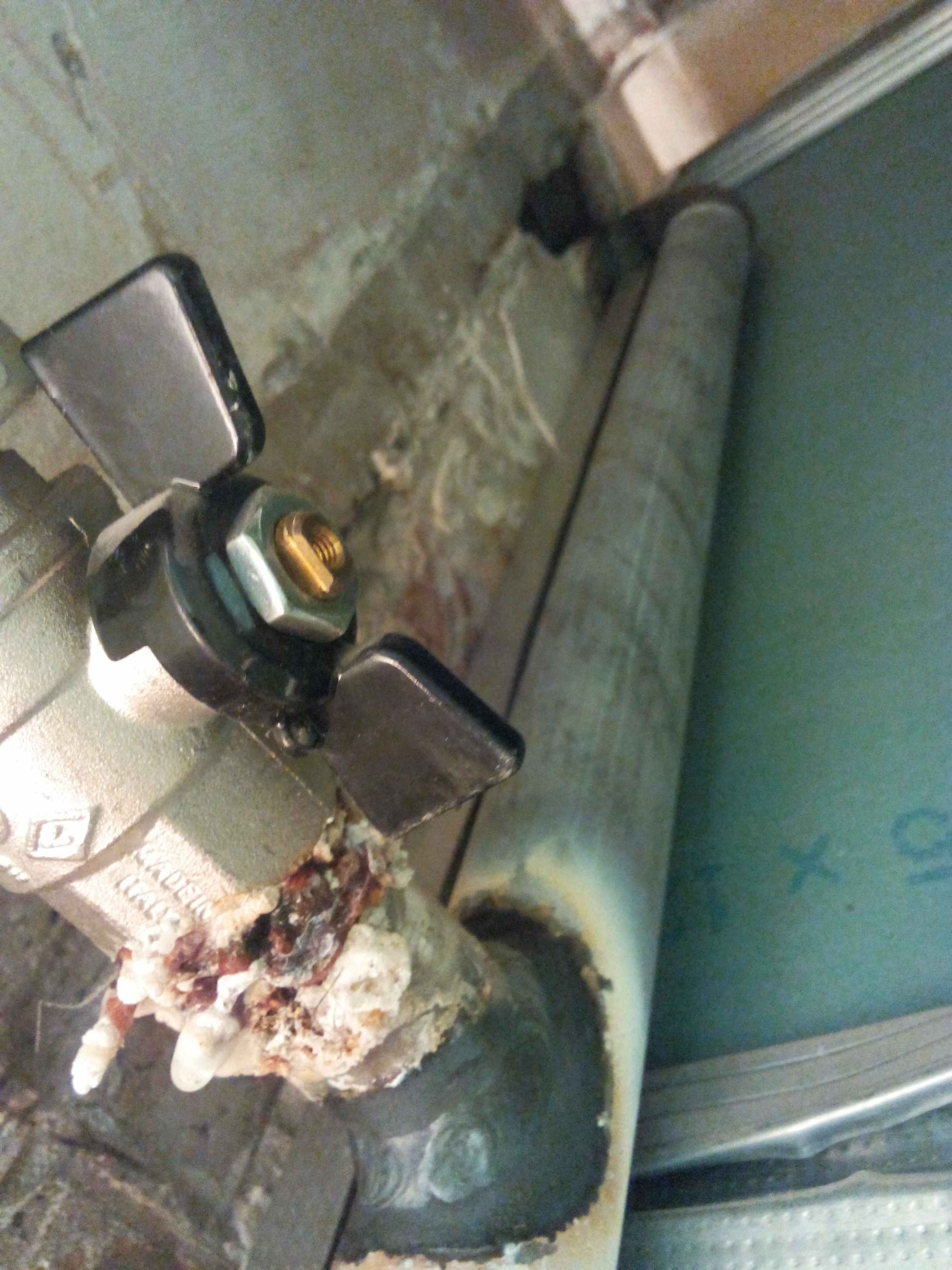

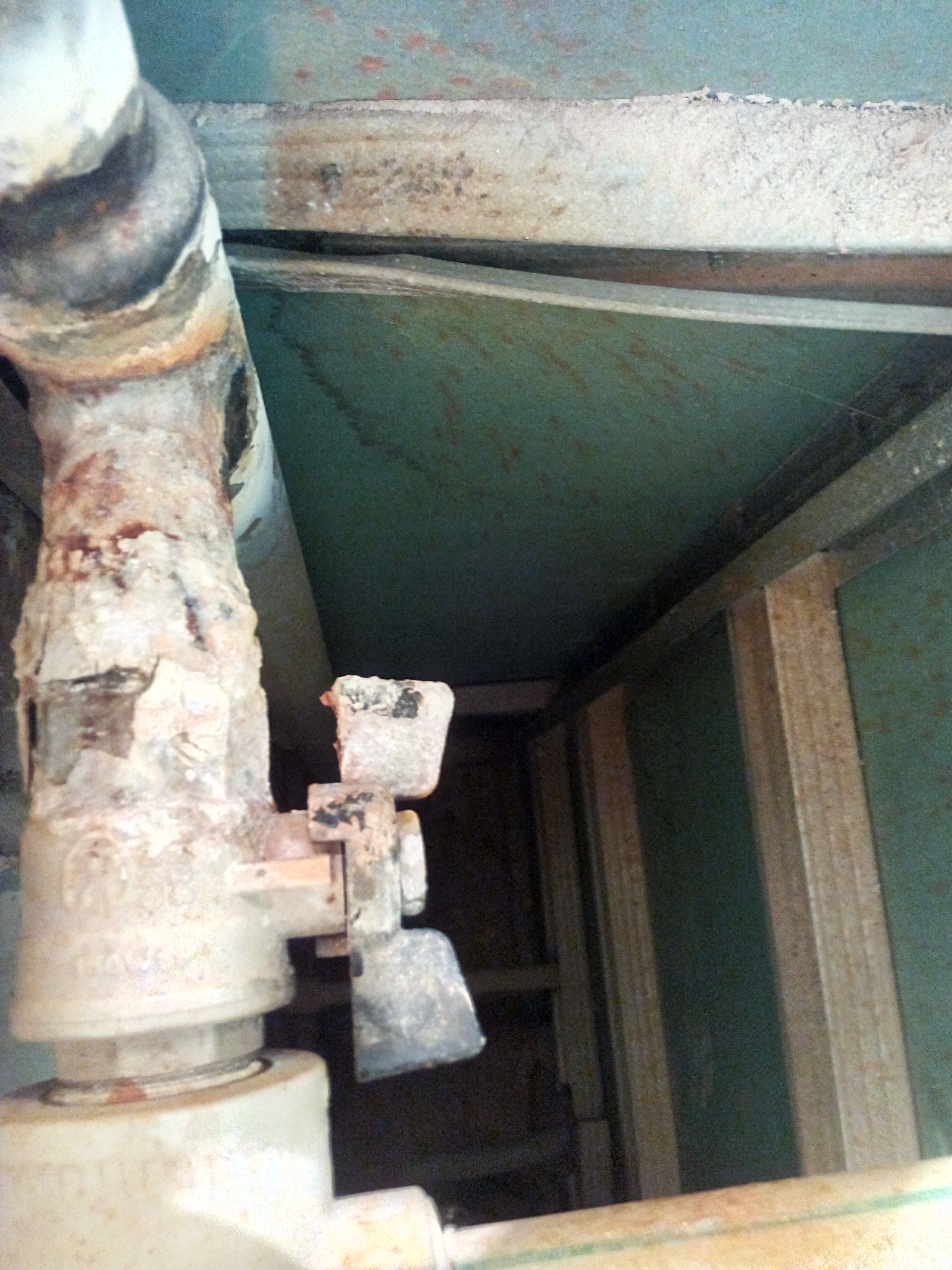

Стоит ли срочно что то переваривать или не надо беспокоиться,вот такая вот ржавчина на полотенцесушителе.
Сообщений: 139867
13.01.2019 в 20:55:31
Да, стоит переваривать и достаточно срочно. И стоит сделать немного другую конфигурацию отводов - углом вниз и вверх чтобы краны стояли вертикально, если возможно и не скапливался шлам в том месте где тонкий металл - резьба. Проблема часто встречающаяся - по ней есть целая тема тут. Поищите.

Дополню BV , упомянутая тема называется "Подшламовая коррозия и система водоподготовки ГВС"
http://www.mastergrad.com/forums/t221550-podshlamovaya-korroziya-i-sistema-vodopodgotovki-gvs/

rpccprrpc написал: Стоит ли срочно что то переваривать или не надо беспокоиться,вот такая вот ржавчина на полотенцесушителе.
Сообщить УК, пускай чинят, это их зона ответственности и им это чинить за их счёт. Точнее вы за это уже заплатили из строки Ремонт и обслуживание в счёте за коммуналку.

скажите пожалуйста а сами вентили это общедомовое имущество и зона ответственности УК или нет?Они просто прикипели и не вертятся,будет ли сантехник из жека их ченить бесплатно?Общедомовое имущество это все что до первых вентилей,т.е полотенцесушитель за этими вентелями это уже не зона их ответственности,а сами вентили куда относятся???

rpccprrpc, Не чинить, а менять. Вентили это то же ответственность УК, ньюанс в том, что при замене, сантехник поставит самые дряные, которые ему выдал мастер. Поэтому вентили лучше купить самому.
