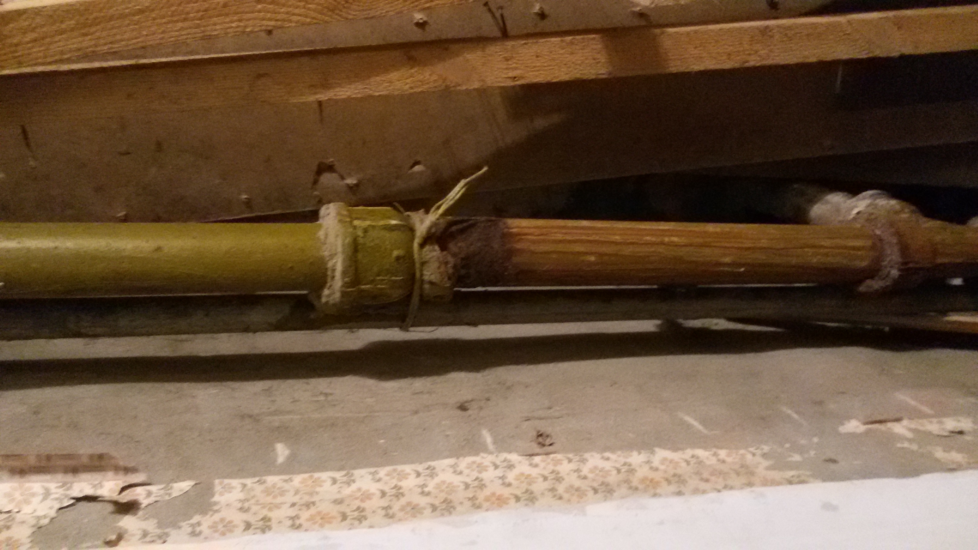

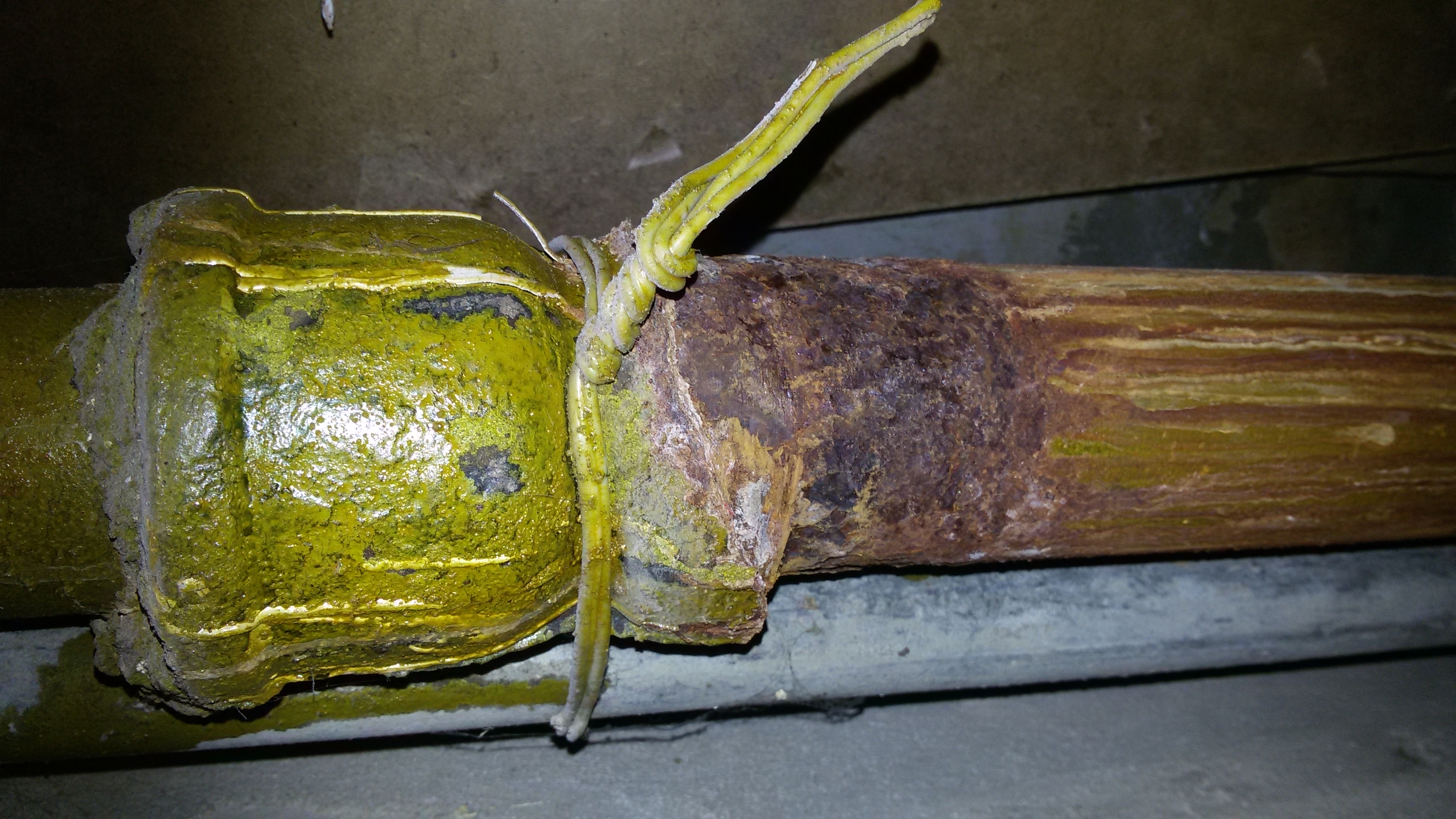

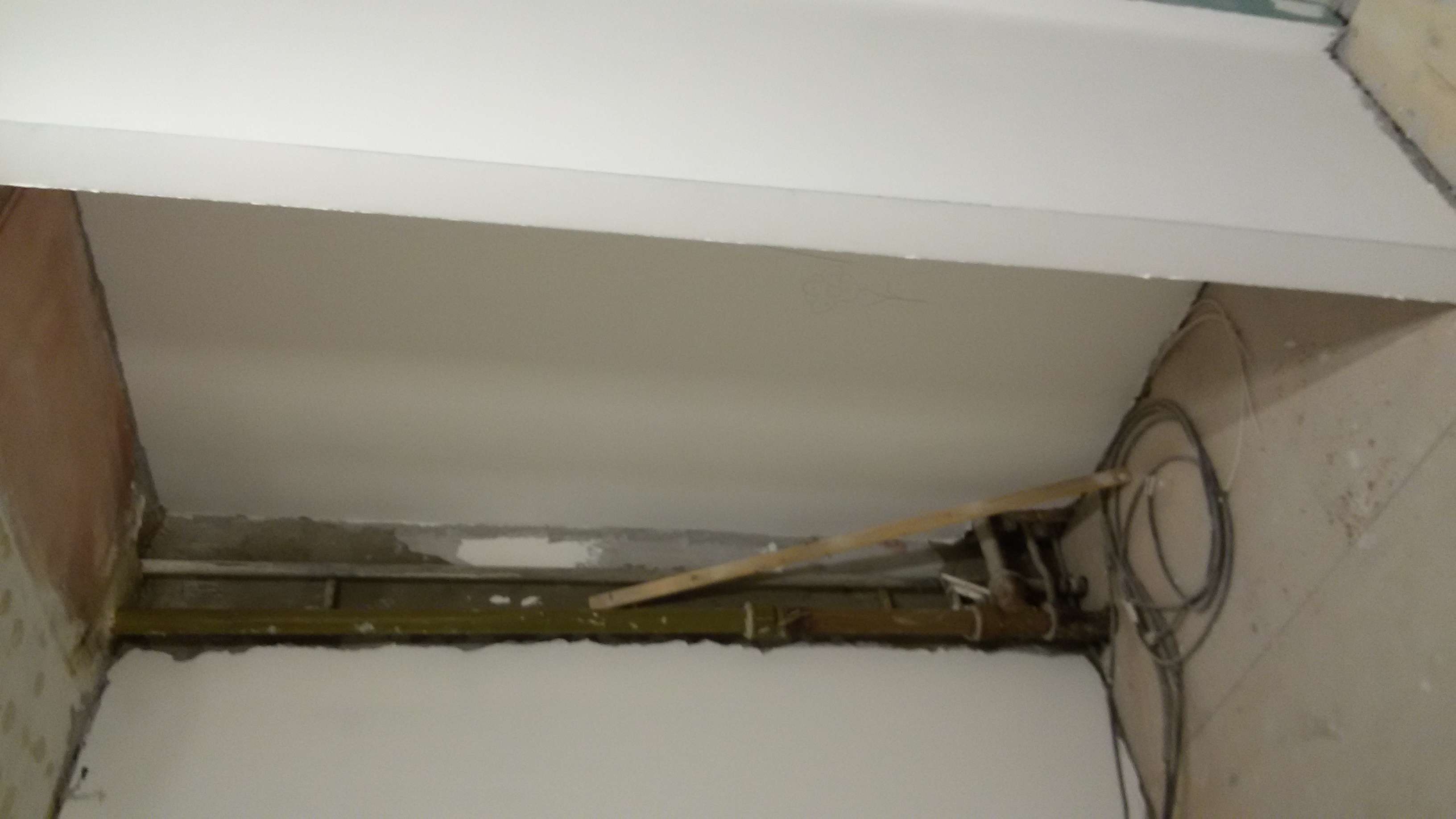

Здравствуйте, уважаемые участники форума. В ходе ремонта квартиры обнаружено повреждение стояка канализации, течи нет. Знаю, что этот стояк- общее имущество многоквартирного дома и намерена обращаться в управляющую компанию. Подозреваю, что УК откажет в ремонте, сославшись на то, что замена участка стояка возможна только при полной замене стояка. Буду очень признательна за ответы на вопрос, можно ли произвести замену участка трубы локально, в моей квартире, и каким способом это сделать. Стояк, имхо, чугунный и стоит сам на себе

Elen K написал: можно ли произвести замену участка трубы локально, в моей квартире, и каким способом это сделать.
  1. Да.
  2. УК знает что ДА, и знает КАК

BV, спасибо за ответ, но не могли бы Вы его немного развернуть. Пожалуйста. По отзывам соседей в УК работают не высокие профессионалы. Хотелось бы понимать, действительно ли они знают Что и Как

Elen K написал: По отзывам соседей в УК работают не высокие профессионалы.
Это проблемы директора УК, а не Ваши.
Сейчас протру хрустальный шар, загляну к ним в мозги и расскажу... :)
Там работы на час-два от силы (если будут делать аккуратно, и не сломают что-то еще...)
Elen K написал: Подозреваю, что УК откажет в ремонте,
Не имеет право отказать. Читайте постановление 354, в том числе и по срокам проведения ремонта после Вашей заявки.

BV, в моём случае отрезок чугунной трубы допустимо менять на трубу из пластика? Это 4 этаж из 12. Трубы стояка, соединенные расколовшейся муфтой, не соосны. Это может быть исправлено при ремонте?

Elen K, на пластик в вашем случае меняется целый участок трубы с муфтой. Лучше конечно менять чугун на чугун. Но как поступит УК неизвестно.

Elen K написал: BV, в моём случае отрезок чугунной трубы допустимо менять на трубу из пластика? Это 4 этаж из 12. Трубы стояка, соединенные расколовшейся муфтой, не соосны. Это может быть исправлено при ремонте?
Elen K, Нет. Недопустимо.

Сантехник из домоуправления вынес вердикт: развалившуюся муфту, кусок трубы от неё вниз и тройник будут менять на пластиковые. Чугун, говорит, не достать, а на пластиковые трубы в этом доме уже приходилось менять - "и ничо". Имеет ли смысл фиксировать выходящий из перекрытия сверху остаток чугунной трубы к стене (хомут+анкер или ещё как-нибудь)?
