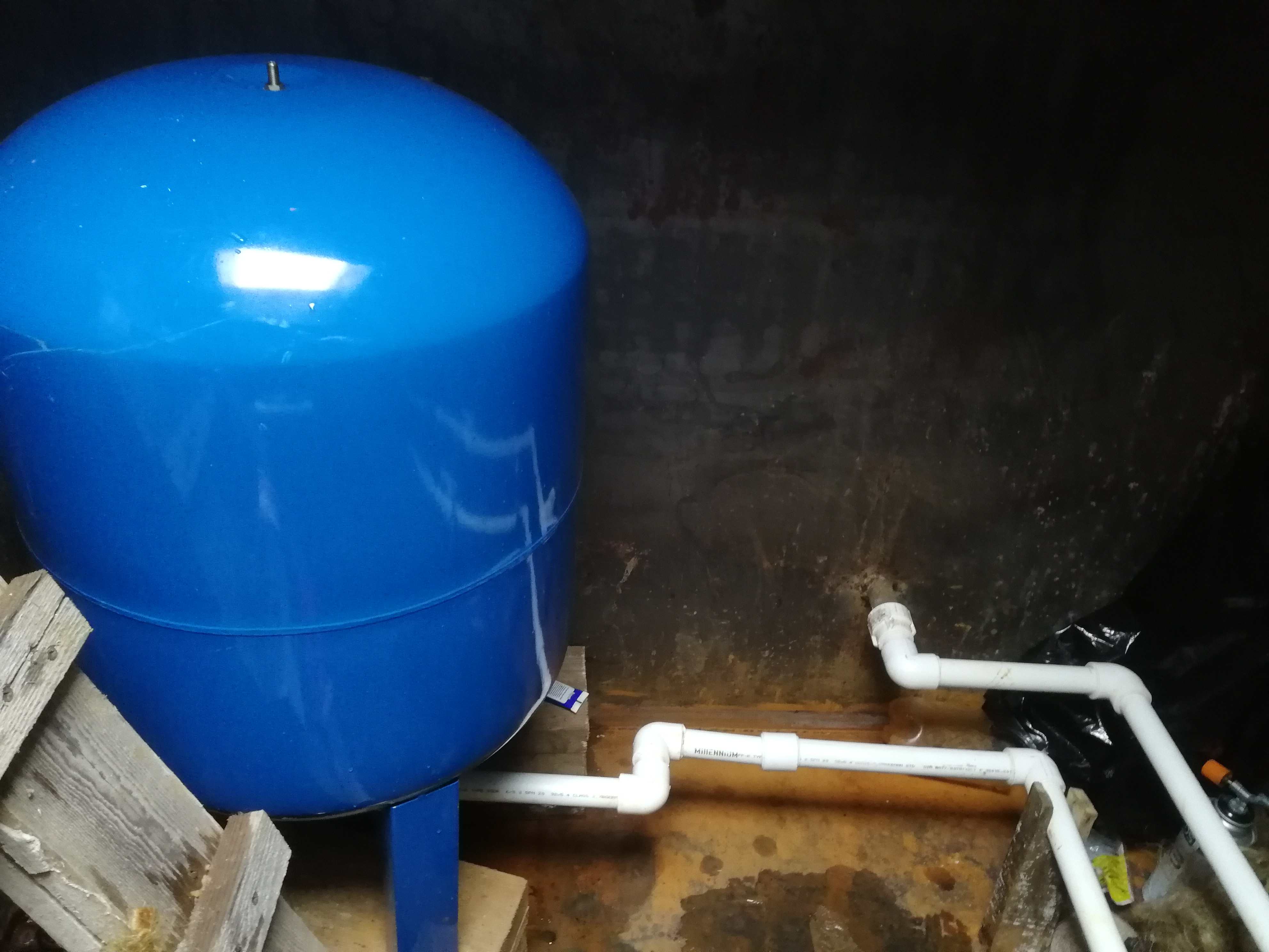

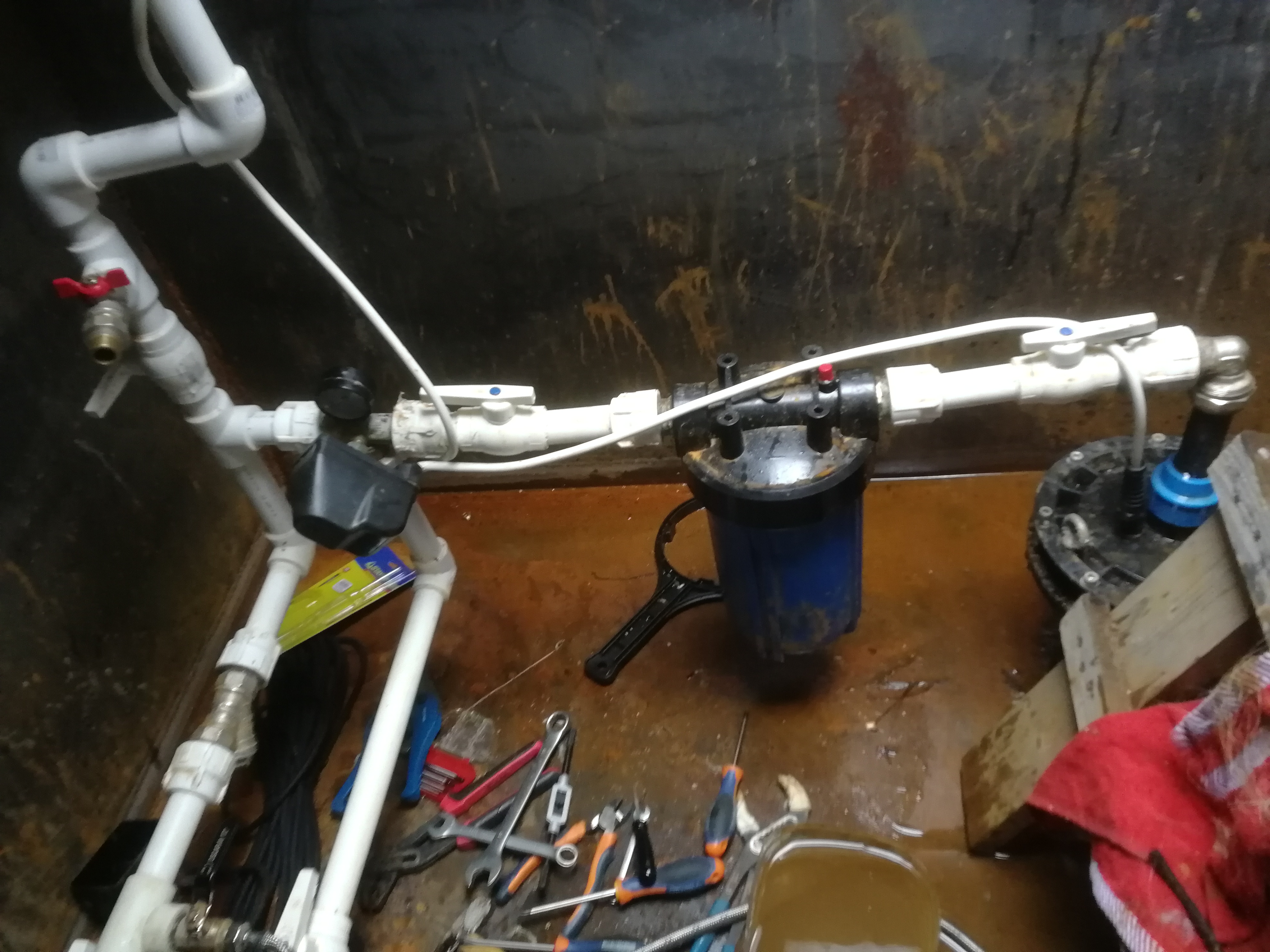

Всем привет. Проблема такая! Установил систему водоснабжения в доме пол года назад. Насос, ГА, реле, фильтры и всё прочее. Всё настроил и всё красиво работало. Недавно заметил, что напор воды с начало нормальный, а через небольшой промежуток времени падает и становится слабым. Закрываешь кран, ждёшь, опять та же история. И тут начались мои мучения. Полез в кисон разбираться. Оказалось, что насос работает без остановки, не может набрать нужное давление. Доказывает до 2 бар и не выключается при этом давление не растёт. Гидроаккумуляторе пустой. Давление в ГА 2 бар то есть равно давлению на манометре. Думал не работает реле, заменил на другое, тоже самое. Потом подумал что Это ГА, пробовал понижать давление в баке до 1.5. Аналогично, накачивает до 1.5 бар и насос не выключается и давление не растёт, ГА пустой. Вскрыл бак вынул грушу, всё в порядке на внешний вид да и бак сухой внутри, значит воды там не было. Обратно всё собрал накачал 1.5 бара, подключил всё тоже самое. Подумал что насос возможно перестал нагнетать давление. Купил насос, заменил. Кстати обратный клапан цел. И всё тоже самое. Теперь накал в ГА 3 бара. На мономе показания такие. Накачивает до 3 бар и продолжает качать, при этом ГА пустой. Включаю воду сразу падает давление до 1.5 включается насос. Пока поставил что бы включался на 3 бар. Вода не хочет идти в ГА. Что это может быть?
