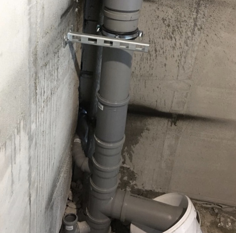

Добрый день! Есть ситуация, в унитаз забрасывает фекалии и так далее сверху, причина скорее всего в том, что нет наклона трубы между унитазом и канализационным выводом, то есть без колена сразу уходит в канализацию. Сейчас уже все смонтировано и все стоит, включая чистовую сантехнику. Подскажите как можно исправить ситуацию? Снять унитаз это не проблема, если надо снимем плитку. Для понимания картины прикладываю фотогоафию. Инсталяция Тесе.

Под тройником для инсталляции, есть тройник с отводом на ф50, он куда идет?

jekasus написал: Под тройником для инсталляции, есть тройник с отводом на ф50, он куда идет?
jekasus, Это на ванную идет, крайний вариант это менять тройник на тройник с выводом на 50. Но это долбить плитку надо, чего на данный момент хочется избежать

С такой крестовиной http://teplowater.ru/index.php?route=product/product&product_id=476 все бы получилось нормально, ну и инсталляция немного вперед бы передвинулась, что визуально, без рулетки никто бы не заметил. П.С. - не любитель 87 отводов на стояках, так что чужого дерьма, что у Вас в трубе на ванну никто не видет...

jekasus, Лучше такой, от него через переход 110х50 на ванную, чтобы не задирать высоту. А со 110 варианты с углами на инсталляцию.

jekasus, на стояках косые пластиковые отводы плохо. Во первых шум от потока, падающего в отвод. Отсутствие возможности поворота при монтаже, большая высота входа. Ну или утапливать крестовину/тройник в перекрытие jekasus, чтобы не захлестывало можно сразу уйти вверх косыми отводами. А дерьмо в ванне от безграмотности, потому что у вас сифоны с низким затвором, я вам уже писал об этом. Но не исключено, что у вас массово 1-2 этажное жилье, поэтому других и нет в продаже

Никаких, все разбирать Надо было проверять, я тоже уверен в себе, что будет все работать. Однако проверяю всегда временным подвесным унитазом P.s да, после разборки переделывать стояк или завышать унитаз, как минимум на высоту необходимую для отвода 15о, проверять и возможно 15 мало, 30 придется ставить. Унитаз поднимется мм 50

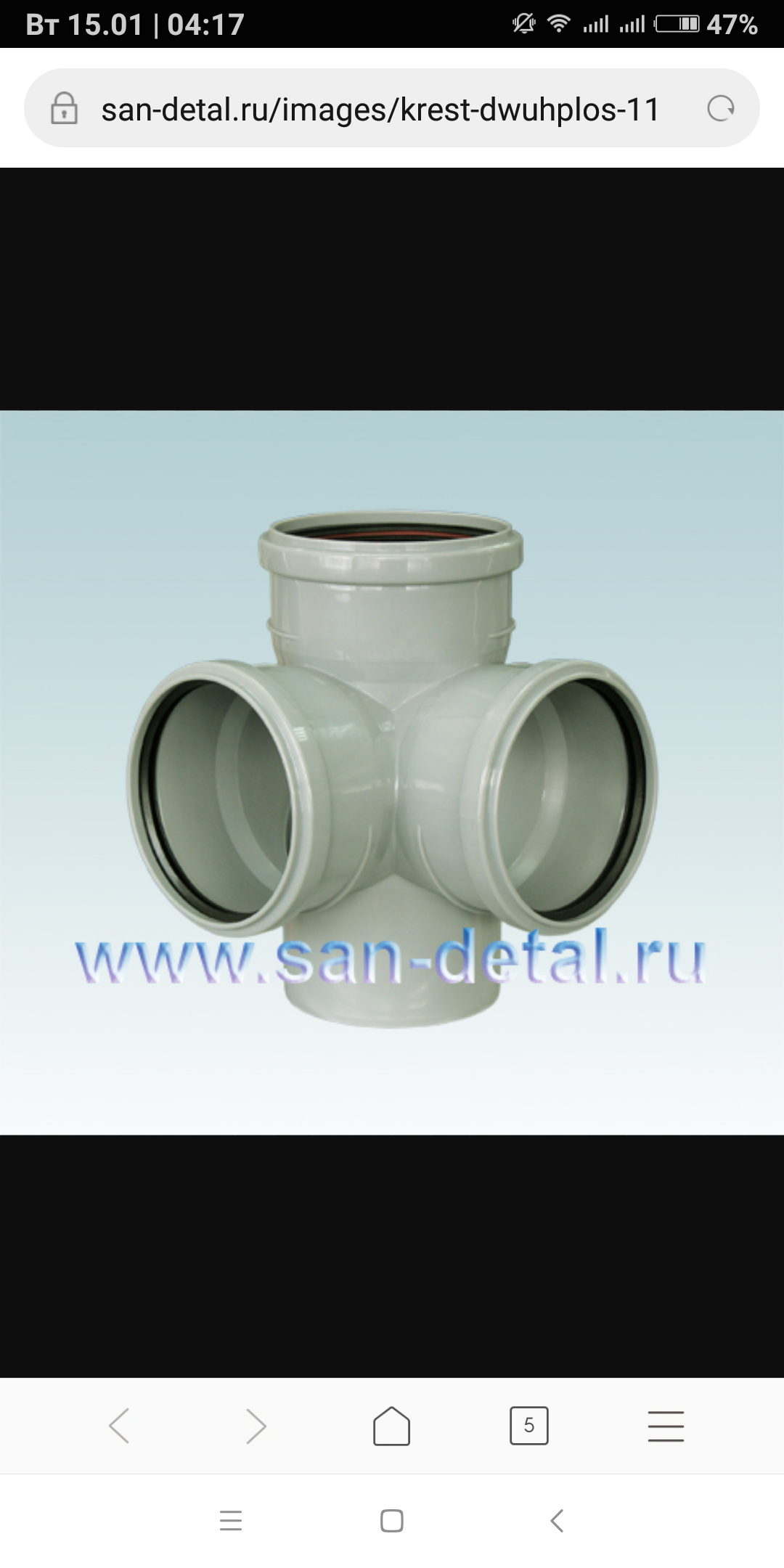

Mozart625, В идеале чтобы не было заброса что-то подобное этому ставить
Любой фитинг max flow или косой отвод это + высоте, нет разницы чем это будет достигаться
В идеале другое нужно: край нижнего раструба должен быть в один уровень с перекрытием или на мм 20 ниже. И тогда любые сантехнические фантазии, естественно без извращений в виде переноса приборов за 10 метров от стояка, можно реализовать

BV написал: Mozart625, В идеале чтобы не было заброса что-то подобное этому ставить
BV, если использовать такую крестовину, то наклона самой крестовины хватит, чтобы не забрасывало? и не будет ли при смыве унитаза закидывать в отвод Ф50?
