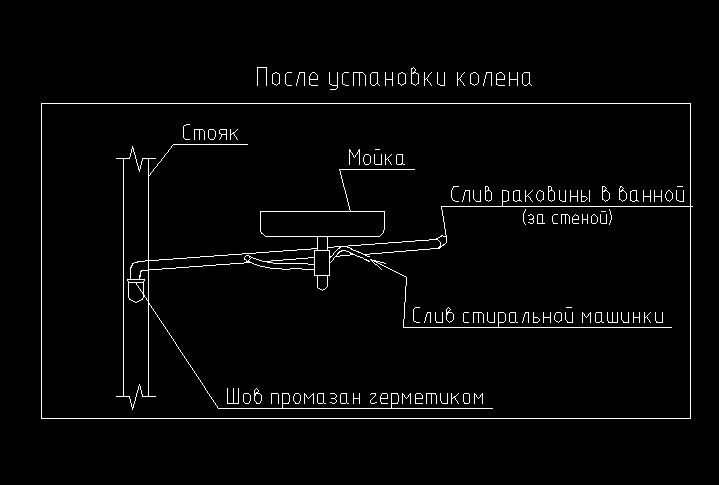

Дело в том что сначала в квартире колена не было в принципе, но после его установки стали часто слышны не самые приятные звуки, да иногда и вода из него немного обратно лезет... Как с этим можно справиться? Может маловат уклон слива?
01.03.2007 в 14:22:30
ИМХО, если вода обратно лезет - засор. Возможно, в трубе, а не в колене.

А ты нарисуй две картиночки - до и после установки колена. При этом желательно чтобы на рисунках присутсвовала вся система квартиры.
03.03.2007 в 11:47:12
вот - нарисовал, как смог... Проблемы начались после установки машинки (и колена соответственно) При сливе машинка заливала пол, так как сливная труба входила в стояк соответственно с зазором, после звонка соседей снизу, я всё таки решил заделать герметиком все возможные отверстия... с тех пор ничего не выливается, зато периодическое бульканье уже достало... На мой взгляд, впечатление такое что воздух из стояка (когда кто-то выше включает воду) выталкивает воду в нашем колене и соответственно получается характерный звук!
