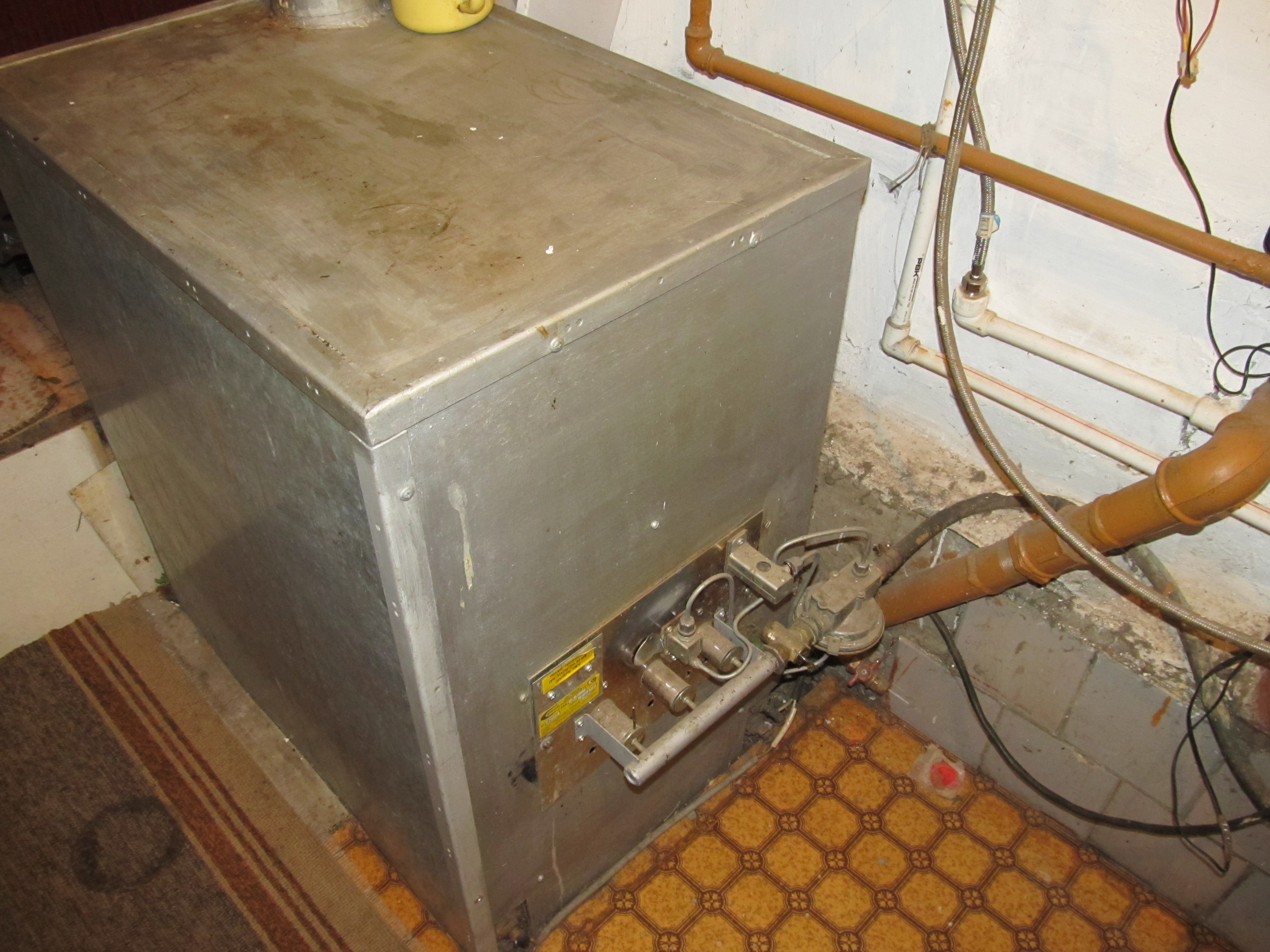

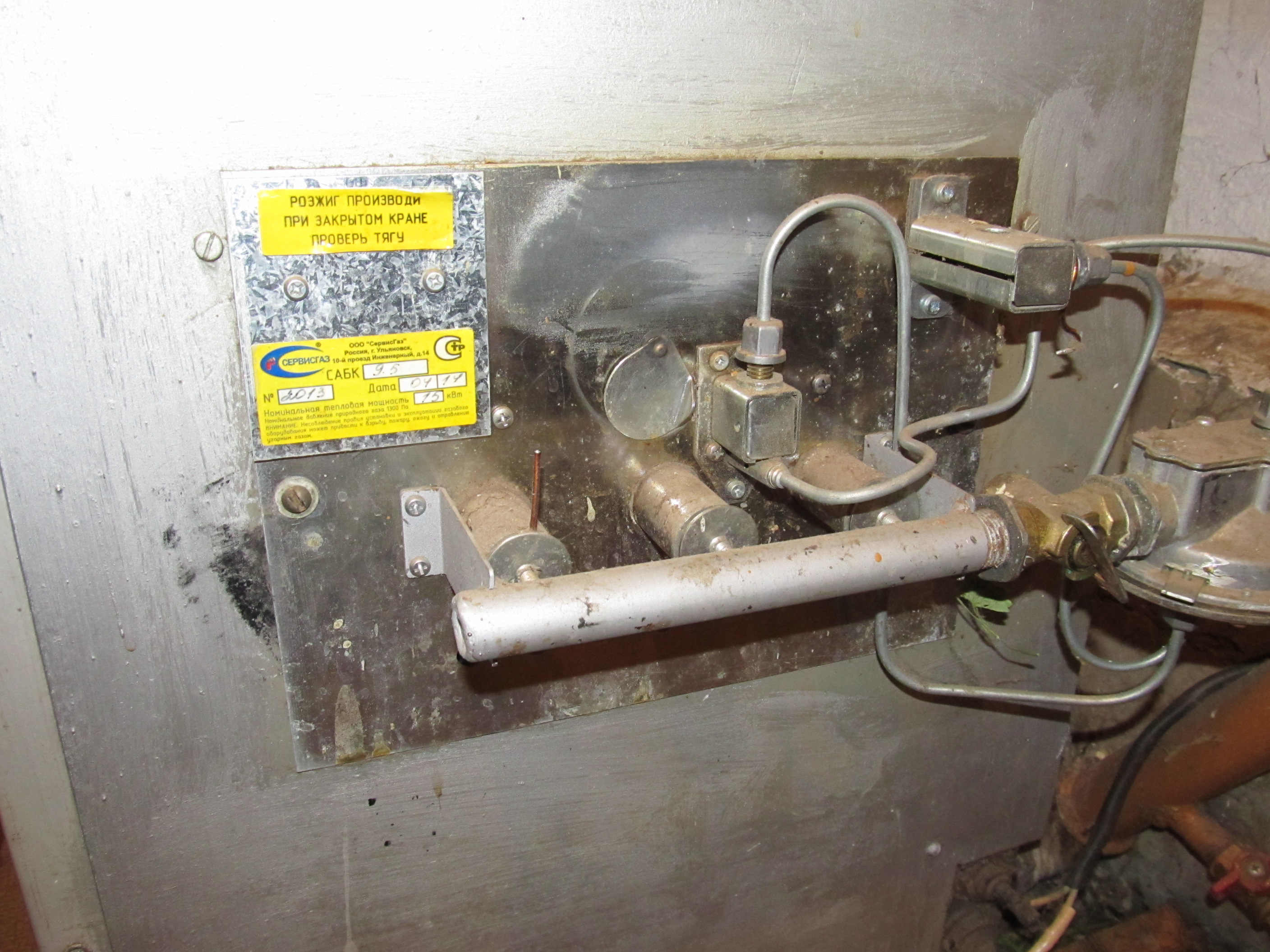

mawani написал: Есть желание в дверцу топки голландки встроить рожковую горелку. Какие могут возникнуть ТЕХНИЧЕСКИЕ проблемы?
Прим. такое сделано. Был котел на угле (в кочегарке), обложен кирпичом, поставил горелку УГОП-16 вместо дверки - так топился лет 10. Газовщики при плановом обслуживании сказали заменить горелку (нет датчика тяги), да и срок эксплуатации вышел...10 лет. Купил САБК-9(вся необходимая автоматика в составе горелки), решил убрать весь кирпич, на водяной котел сделал кожух, установил САБК-9...3 год норм. С печью будет проблема (у меня была) если труба на улице кирпичная...конденсат из продуктов горения газа впитывается в кирпич, в морозы застывает и кирпич рвет (труба разрушилась года за 2-3...заменил на железную "100" выше потолка, конденсат стал стекать по металл. трубе до кирпичной кладки и там начиналось размокание...пришлось утеплять металл. трубу). Расход газа в зимние месяцы 450 м.куб (дом 89 м.кв.). Циркуляция естественная.

20.01.2019 в 21:36:42
касимов, Ну, вот. Начнем, наконец, конструктивный диалог.
  1. Я и сам понимаю, что 16-20-ти кВтный чугунный напольник интереснее. Но подготовительные мероприятия для него весьма серьезны (разбор печи, её фундамента, устройство пола на ее месте и т.п.), тем более, что отверстие в стене для притока/отвода сделать ну ОЧЕНЬ сложно из-за конструкционных особенностей дома. Если интересно, в личку могу прислать фото. Не хочу вываливать тут.
  2. А вот чуть выше сибирский товарищ полезную мысль озвучил об отсыревании трубы. А если вовнутрь сделать металлический вкладыш из толстого кровельного металла? Или обязательно между внутренней поверхностью дымохода и кирпичом теплоизолятор?

20.01.2019 в 21:43:06
калямба,
  1. А зачем на водяной котел КОЖУХ?
  2. А если утеплить внешнюю (на чердаке) трубу?

калямба, Правильно я понимаю, что максимальная тяга (А, ЗНАЧИТ И ЭКОНОМИЧНОСТЬ) в идеальных условиях определяется диаметром и количеством отверстий в щите под горелками? То есть, даже если включен максимальный напор газа, но при этом сохранена достаточная тяга, то угасание пламени из-за недостатка воздуха в принципе невозможно?

20.01.2019 в 22:10:35
mawani написал: А если вовнутрь сделать металлический вкладыш из толстого кровельного металла?
Этот вкладыш должен в нижней точке иметь тройник с отводом конденсата. Иначе конденсат соберётся в нижнем слое дымохода. Для образования конденсата нужны достаточно холодные дымовые газы на входе в дымоход. Они могут стать холодными только при достаточно хорошем съёме тепла теплообменником печи. Если система старая, с открытым баком и часто пополнялась водой, на теплообменных поверхностях должен быть приличный слой солевых отложений, и о конденсате можно только мечтать.

20.01.2019 в 22:17:34
cineman,
  1. Про некий уловитель и отвод конденсата в удобное для удаления место понятно. Спасибо.
  2. Система старая. Бак открытый. В системе вода. Весной залив, осенью слив. Можно не беспокоиться? Или сделать на всякий случай? А теплоизолятор трубы? Внутренний или наружный?
