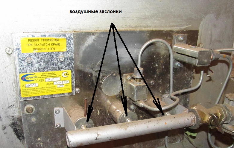

mawani написал: то угасание пламени из-за недостатка воздуха
для "правильного" смесеобразования "качества смеси"...воздушные заслонки на каждом рожке ими регулируется "правильное" пламя при различных режимах горения (осень, зима, весна), а тяга - да обусловлена отверстиями под горелками

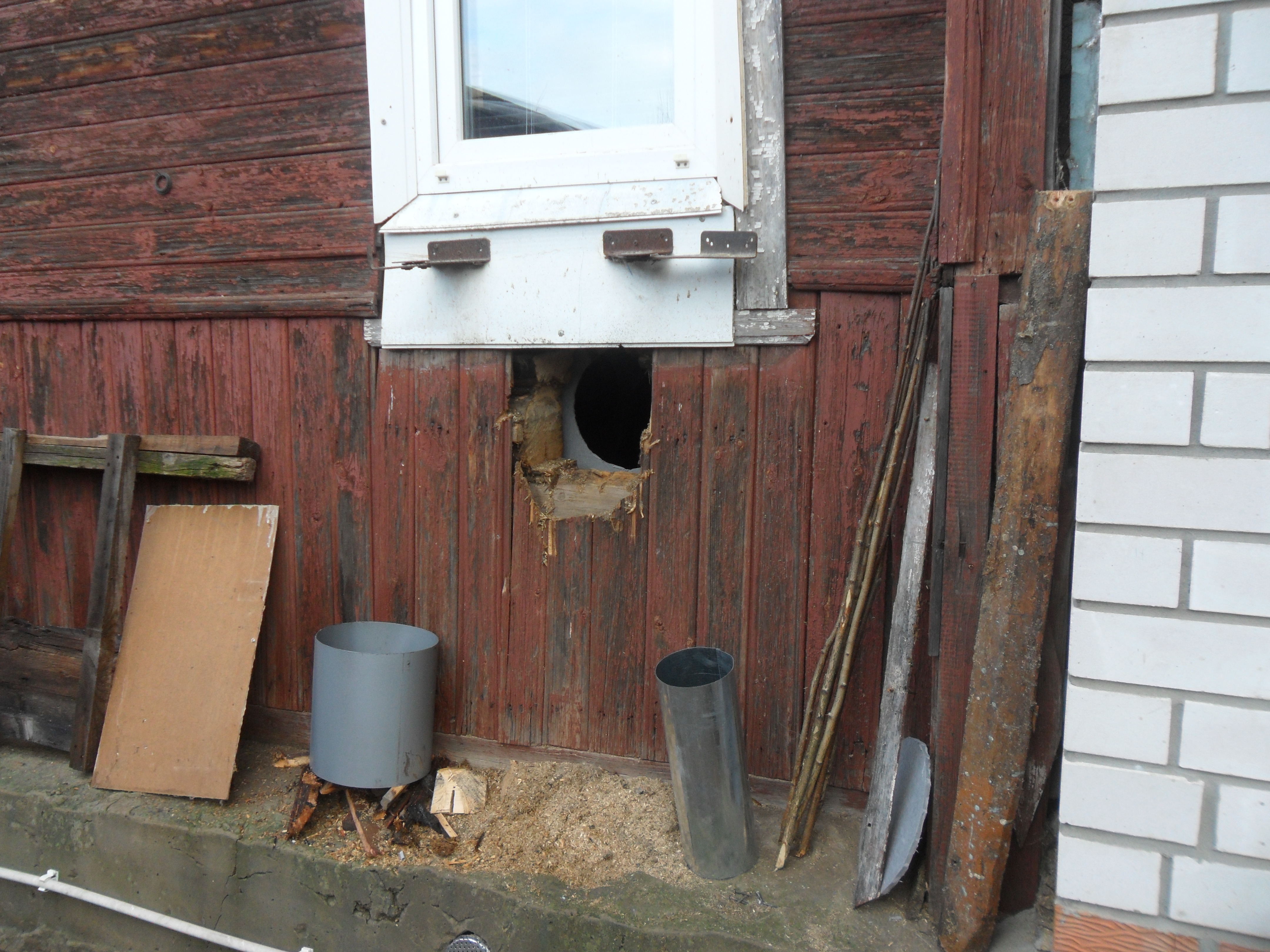

mawani, Суть понятна. Возможность поставить котел рядом, можно только по месту определить. Подача видна и доступна, обратка как всегда самый труднодоступный участок. Суть действа: подачу нового котла нужно соединить с подачей печного.В самой верхней точке. Обратки в самой нижней. Останется возможность работы системы в ЕЦ. Вопрос про отверстие в стене тоже нужно решать по месту. Для парапетника нужен минимум.

22.01.2019 в 12:13:13
касимов, Вот в отверстии вся беда и состоит. Слева от печи по фото - жилая комната, справа - сени, а за ними еще помещение, сзади - тоже помещениЯ. Спереди - шесть метров жилого пространства и фасад дома. Остается вывод только через потолок. Но это ничем не лучше обычного напольника. Я же хотел ВРЕМЕННЫЙ (до решения проблем со сносом печи, устройства пола и т.п.) вариант. Такие дела.
касимов
касимов
Регистрация: 03.08.2012
Касимов
Сообщений: 11922
22.01.2019 в 12:19:58
mawani написал: Я же хотел ВРЕМЕННЫЙ
Но он самый опасный и прожорливый.
mawani написал: Остается вывод только через потолок.
Ждите до лета, неделя делов и вместо печи будет простой напольник.
