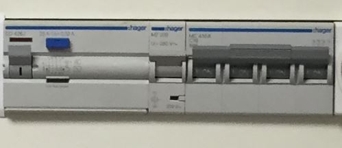

bnmuyt написал: dokar написал: А мне нравится решение ebf , только найти бы на какой фазе сидит блок управления плитой .
Вот как минимум поэтому оно и не может нравиться.
Сочувстыую :)
bnmuyt написал: А если еще докупить трехфазный проточник и его управление придется вешать на другую фазу...
И это тоже правильно :)

bnmuyt написал: На самом деле что бытовая плита, что бытовой проточник не трехфазные в прямом смысле, в них нет 400В, просто к ним подключаются одновременно три или две фазы. Поэтому пропадание одной из фаз не приведет к поломке. Так что смело подключайте плиту после УЗМ, чтобы она как и все остальное была защищена от перенапряжения. Это стандартная схема.
bnmuyt, и я о том же. и никакого доп. оборудования

варочной поверхности защита от скачков напряжения не нужна? почему нельзя узо варочной разместить после узм-ок?
exelero84, Добрый день! Наконец-то руки дошли. Перерисовал. Проверьте, пожалуйста, правильно ли у меня идёт ноль к трехфазному УЗО?

tolya21, Да...

tolya21, выкиньте Вы эти УЗМ, куда надежней будет 4Р вводной тоже лучше на 3Р сменить

{{post:6607315,4Р вводной тоже лучше на 3Р сменить}И чем же это лучше,видимо дешевле ;)

ebf написал: И чем же это лучше,
меньше шансов самому себе 380 пустить

юра Т, Ух ты,это как?

ebf, лишних 4 винтовых соединений ноля и 2 контактные группы

юра Т, И что ? А если убрать УЗО ,то соединений будет ещё меньше. НОУ ХАУ :) А 380 при чём?

ebf написал: А 380 при чём?
Трансляция порватого бояна про то, что в таких автоматах ноль может размыкаться раньше фазы. Уже лет 10 как не смешно, а его упорно повторяют. :confused:
