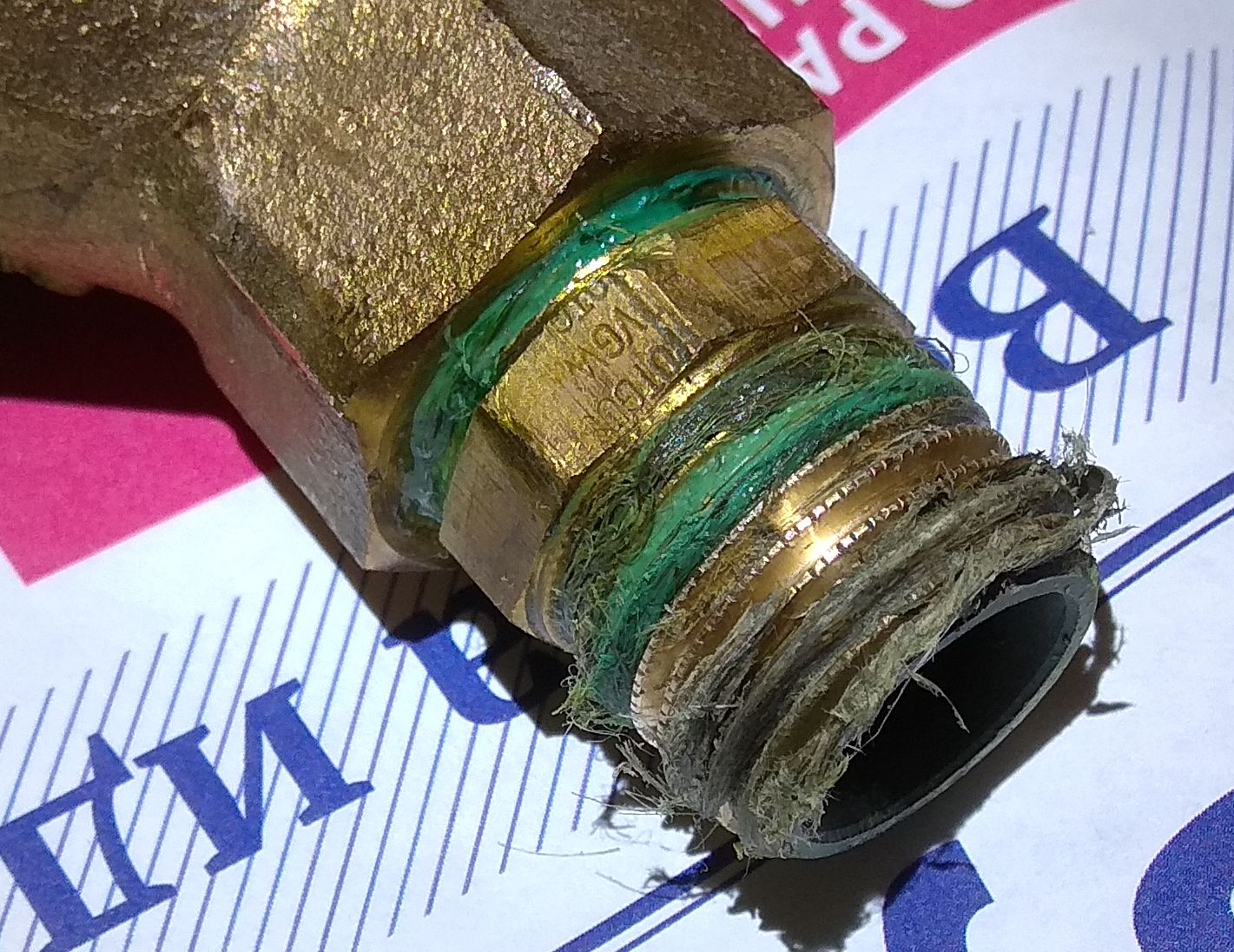

Заметил, что соединения, которые сделал на льне и пасте (намотал лен, обмазал пастой), со временем стали зелеными. На ощупь влажные. Но что странно, посередине соединения лен сухой. Т.е. на резьбе, начиная изнутри:
  • обычный мокрый лен (потому что внутри контактирует с водой)
  • пара витков сухого(!) льна
  • пара витков "к наруже" зеленый влажный лен
Трубы горячей воды, конденсата нет. Отчего же он позеленел?
На фото выше не хватает льна посередине. Это как раз те сухие участки. Они отошли полу-кольцами.
Когда собирал эти соединения, затяжка была очень плотной. Т.е. крутил 2-мя разводными ключами с довольно большим усилием. Иногда после закручивания был даже нагрев деталей (на ощупь становились хорошо теплыми в районе резьбы, т.е. где-то около 38-40 градусов).
Когда для интереса разбирал их обратно, лен был на месте, никуда ничего не уползало.

Может быть, появилась микротрещина.
Voice написал: крутил 2-мя разводными ключами с довольно большим усилием. Иногда после закручивания был даже нагрев деталей

Не ту резьбу выкрутили. Цвет льна с зелёным индикатором. Если протечка то Лен сигнализирует своим зелёным цветом.Нужно срочно патентование.

такое почти на всех соединениях. Не мог же я все их сломать :) хотя если посмотреть на слово "почти"...

Странная у вас паковка. Я когда разбираю лен с герметиком, он остается на всей резьбе и достаточно трудно снимается руками, чищу ножом. У вас же на льне следов герметика не видно.

такая же ерунда на льне, если паста в желтом тюбике с леруа, а с юнипаком раньше такого не было
похоже не нейтральная

герметик есть. Выдавливаю горошину и размазываю тщательно по всему льну, нигде не оставляя ни воздушных пузырей, ни непромазов.
aero написал: такая же ерунда на льне, если паста в желтом тюбике с леруа
да, паста из леруа. Она белого цвета. А когда все намазано, то становится бесцветной.
Значит паста - г..но? Надо унипаком?

Надо gebatout 2

да, постараюсь его найти тем более, что в теме о выборе герметика вычитал:
BV написал:
Mazayac написал: Lonepooh, унипак в тюбиках давно использую - нормальный, и выдавливается из них хорошо. Очевидно у Вас какие-то свои критерии густоты :)
Mazayac, Получше будет Мультипак, Gebatout-2. Унипак в начале его жизни был глиной с мылом, а масло туда класть забывали. Может что и изменилось к лучшему, но ну его нафиг :)
но обычно все сантехники почему-то пользуются унипаком. Если бы он был плохим, то зачем им лишний геморрой с переделкой своих соединений?

Voice написал: да, паста из леруа. Она белого цвета. А когда все намазано, то становится бесцветной.
она случайно не для сборки канализации? ;)
BV, нет, на вазелине я канализацию собирал. а эта штука в желтом тюбике вот такая:
