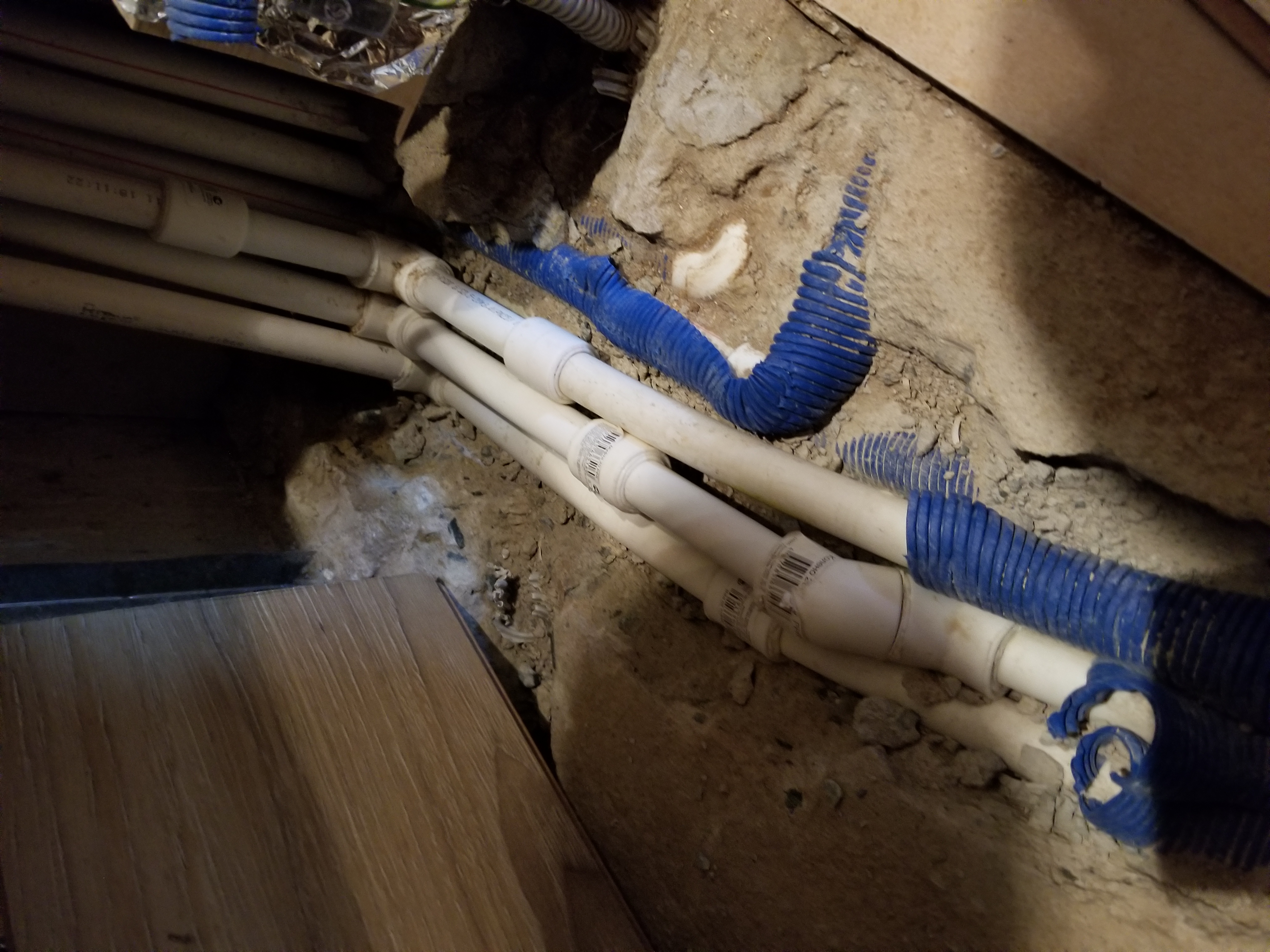

steerm написал:
ONX72 написал: Steerm, домыслы имею следующие: похоже, что из-за температурного удлинения подающую трубу перетирает о стену на вводе. Почему подающую, а не обратную? На подаче температура выше, значит, и удлинение больше. Возможно, достаточно в месте перетирания на подающую трубу надеть гильзу из пластиковой трубы бОльшего диаметра, или из гофрированного пластика (чтобы снизить трение).
ONX72, хоть один внятный ответ, остальные ыидно большие умники.Труба в гильзе,но видно все таки в этом причина.Просто страно что лопнуло 2 трубы в радиусе 10 см
steerm,

steerm написал: Просто страно что лопнуло 2 трубы в радиусе 10 см
Распилите повреждённое место, будет понято почему именно там.

steerm, вообще-то странно видеть полипропилен замоноличенным в стяжку. Жесткая халтура

А куда его,если ввод в коридоре а батареи в комнатах,это такие новые дома,как было вести?Было 10 лет тому назад. Олегович,

Олегович написал: steerm, вообще-то странно видеть полипропилен замоноличенным в стяжку. Жесткая халтура
Олегович, а сейчас чем проводят?

steerm написал: Пробивает те трубы которые производят ввод воды в кваитиру,а те что на вывод пока целы.В чем проблема
Варианты возможные:
  1. Либо температура теплоносителя недопустимая для полипропилена.
  2. Либо ППр замоноличен с нарушением технологии компенсации температурных расширений.
  3. Низкокачественный ППр.

steerm, Вижу говно трубы белые из мурлена. Кучу уголков и перехлестов в три слоя и труба в пешеле от Рехау. Сам себе проблем наделал.

Steern, может быть, на этих трубах дополнительно лучше сделать компенсатор (П-образный, например). Его, возможно, нет, но он, вероятно, нужен.
Судя по фотографиям, трубу в двух местах будто прорезали. Вероятно, эти прорези возникли из-за того, что гофра съехала с трубы и труба из-за температурных удлинений/охлаждений стала "елозить" по твердой стяжке.
Сообщений: 139410
31.01.2019 в 03:26:18
ONX72 написал: Вероятно, эти прорези возникли из-за того, что гофра съехала с трубы и труба из-за температурных удлинений/охлаждений стала "елозить" по твердой стяжке.
Если бы труба елозила по замоноличенным лезвиям - то были бы прорези :) А по стяжке - была бы протерта. Судя по всему комбинация: джамшут монтаж + говнотруба + давление + температура. ИМХО все это дело надо ПОЛНОСТЬЮ менять пока в третий раз не уплыли. А не ставить заплатки...
steerm написал: А куда его,если ввод в коридоре а батареи в комнатах,это такие новые дома,как было вести?Было 10 лет тому назад.
Застройщик жестко экономил на подрядчике, а подрядчик - на материалах и рабочих - результат налицо. На фото - полное порномесиво из стяжки уголков и труб. Такого треша еще не встречал от застройщиков. Кроме того - вообще не встречал такой разводки отопления - похоже там и проектом не пахло даже... На стояках - ни креплений, ни теплоизоляции, да и компенсаторы вряд-ли есть...
Озвучьте кто застройщик, какой район Москвы?
И судя по увиденному с остальной инженеркой можно ожидать примерно того же "качества" работ....
Можете фото вводов воды и этажных электрощитов сделать? Возможно я ошибаюсь, но похоже, что и ввод водопровода - на тех же фото.... ?

Если бы труба елозила по замоноличенным лезвиям - то были бы прорези Радость А по стяжке - была бы протерта. Судя по всему комбинация: джамшут монтаж + говнотруба + давление + температура. ИМХО все это дело надо ПОЛНОСТЬЮ менять пока в третий раз не уплыли. А не ставить заплатки...
BV, может быть, вы и правы - добрые монтажники почему-то поставили прорезанную трубу.

ONX72, Да это вы её чикнули когда отбивали стяжку. У меня было примерно такое. Попросил клиент посмотреть почему у него в котедже, с потолка подтекание. Приехал снял в прихожей натяжной потолок. Течет на стену между коридором и санузлом, внутри. Под потолком, вырезал кусок 32 трубы вытянул. Результат монтажники когда монтировали, резали трубы, сантехник чикнули ножницами надрезал трубу чуть. Откинул в сторону. Потом эту же трубу врачом между коридором и санузлом, с надрезом над перегородкой. Простояла два года, потом потекла. Ну и ещё куча косяков по монтажу отопления медной трубой. Например на участке в метр. Переходы от 22мм изначально до 8 мм на муфте накидной, переходе на пластик.
