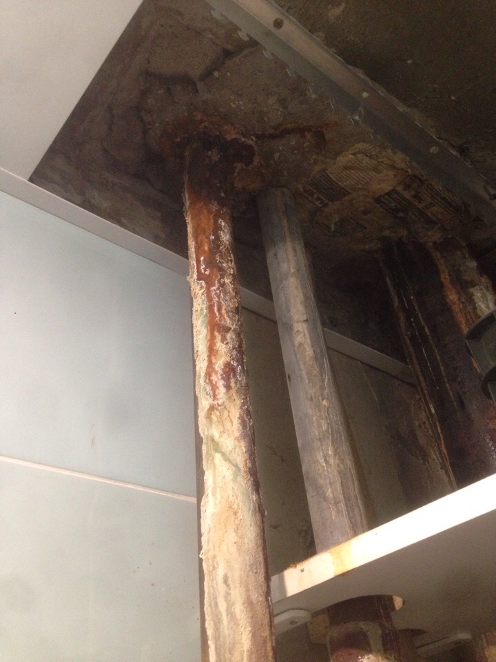

Brachial написал: холодная вода еле идет, чистил фильтр грубой очистки, не помогло, может ли счетчик влиять на это?
У вас, скорее всего, зарос стояк и отвод от него в квартиру. Спросите местных сантехников если ли смысл варить новый отвод. Как вариант для начала снять кран на входе и проволокой почистить имеющийся.

AndyMirror, видимо все дело в этом. Разобрал реечный потолок, а там труба плачет в перекрытии :( сходил к соседям, у них с туалетом все хорошо, проблем нет (
знакомая говорила у них такая же проблема была, им сказали, чтобы с соседями договаривались и делали за свой счет. Я конечно позвоню, спрошу, но разве не ЖКС этим должны заниматься? Просветите.

Судя по последней фотке, надо забить на все и замучить ЖКХ насчет стояка, он сгнил к чертам... А потом уже коллекторы,тройниковая, гасители и остальная лабуда...

jekasus, собственно сейчас и буду заниматься.
