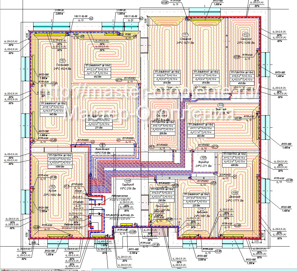

Lexalarionov, для примера даю план с гидравлически рассчитанной схемой и схему в аксонометрии:
Если возникли вопросы - задавайте.
Переделывать по-правильному конечно тяжело и морально и финансово, но если не переделывать, то как жить с неправильно работающей системой?

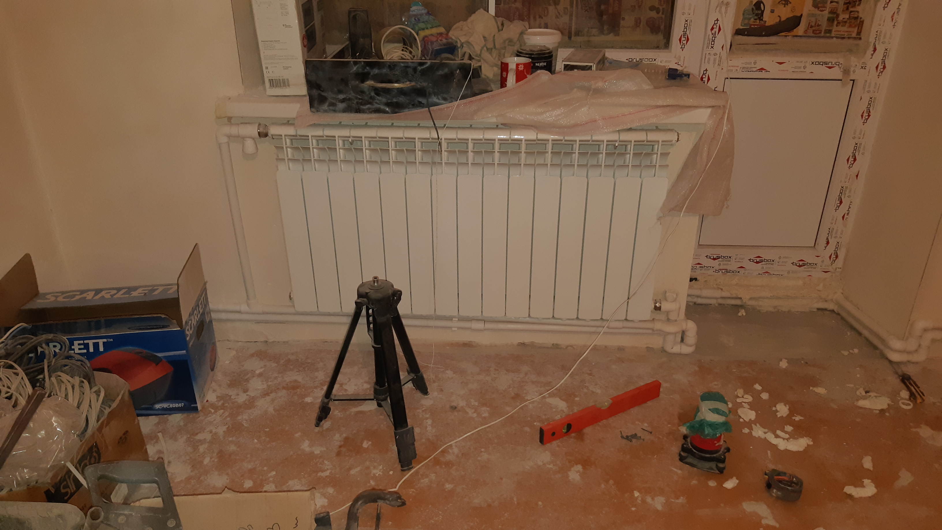

Inch1964 написал: Lexalarionov, для примера даю план с гидравлически рассчитанной схемой и схему в аксонометрии:
Inch1964,
BV написал:
Lexalarionov написал: К примеру вот так батарея Только если в трубу впаивать и что бы торчала с боку. И финансово это очень тяжко.

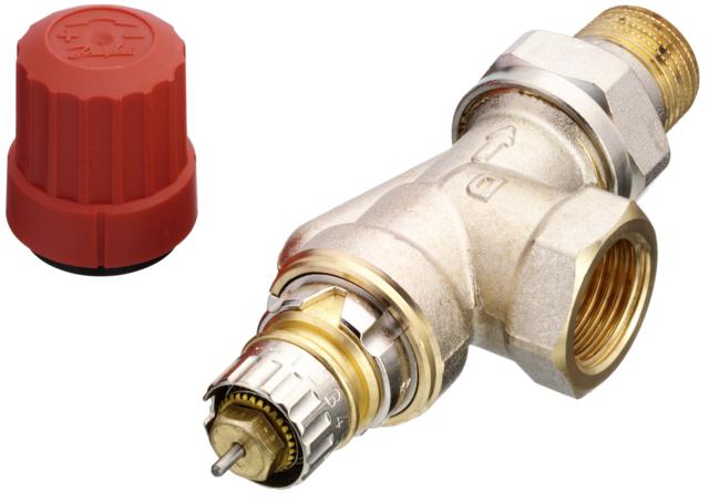

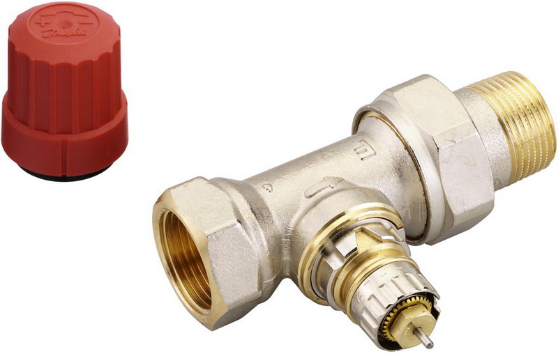

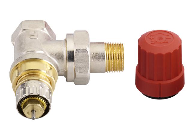

Lexalarionov, практически нет проблем отрезать вертикальную трубу, поставить муфту, кусок трубы, уголок с резьбой и установить термоклапан. Ось термоклапана ставится горизонтально - термоголовка - тоже. Ничего не упрется в подоконник. Только проверить размер термоклапана, что точно влезет между уголком и радиатором.
Или, еще проще поставить угловой термоклапан - ось термоголовки будет продолжением оси верхнего коллектора радиатора.
Lexalarionov написал: И финансово это очень тяжко.

BV написал: И да... даже при переделке Ваши усилия могут пойти прахом потому, что система может работать неустойчиво даже с преднастроенными термоклапанами, или будет шуметь и не давать спать... Будет обидно - столько мучиться и результат - ноль... По уму - надо ее рассчитать по гидравлике хотя бы... Может потребоваться сменить насос и тд
BV, котел 24 киловатт, думаете нужно было 32 или 40 трубу?

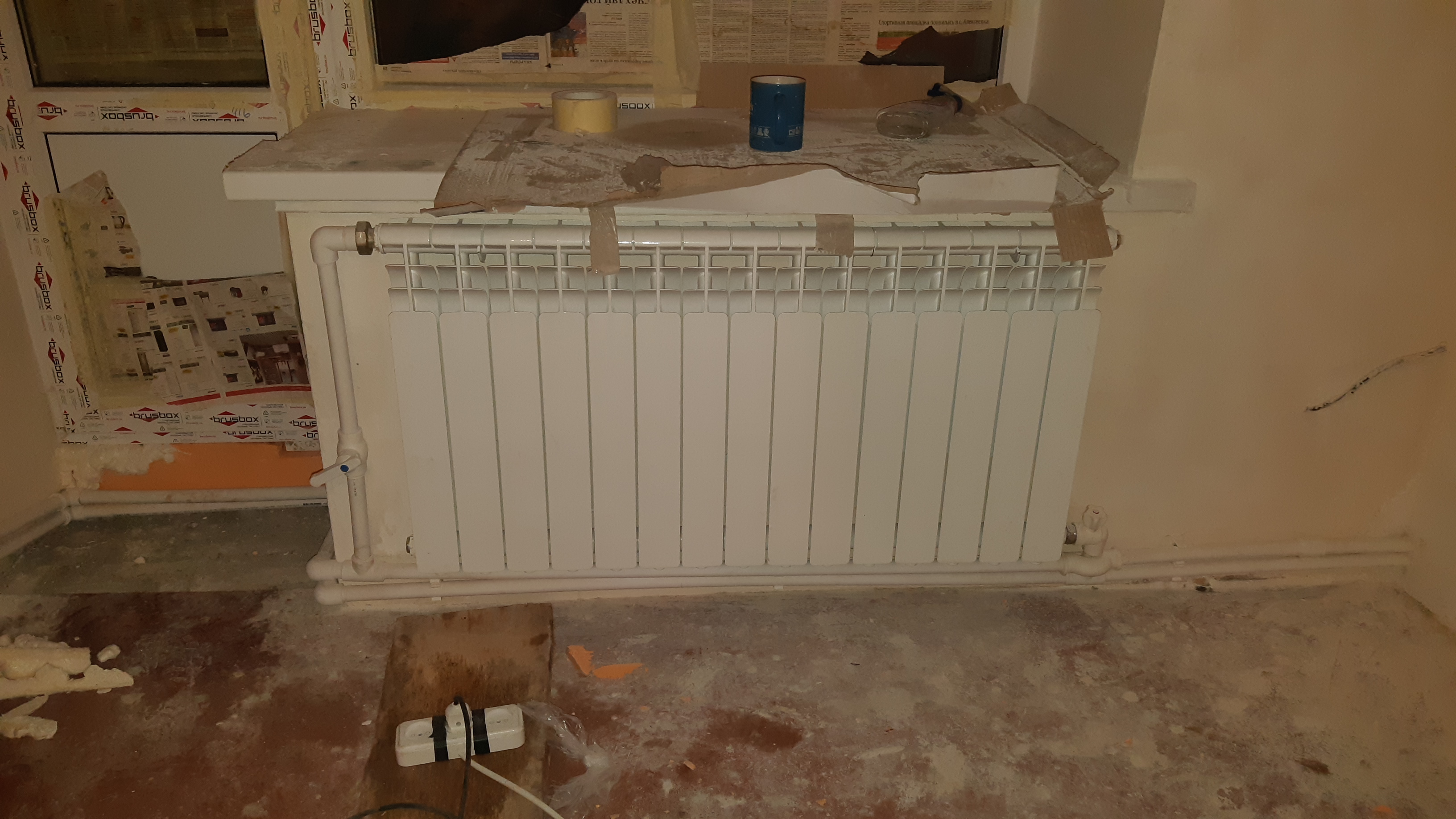

Может я идиот и ничего не понимаю в отоплении? У вас подача идёт через тройник на верьх радиатора, потом с этого же тройника, транзитом до обратки и через кучу уголков загогулин входит в тройник обратки. В который выходит обратка с радиатора. На фига, трубы и углы девать некуда было? Если у вас свой котел, автономка, можно фото того порно, что у вас под котлом накручено?

Hitgher написал: Может я идиот и ничего не понимаю в отоплении? У вас подача идёт через тройник на верьх радиатора, потом с этого же тройника, транзитом до обратки и через кучу уголков загогулин входит в тройник обратки. В который выходит обратка с радиатора.

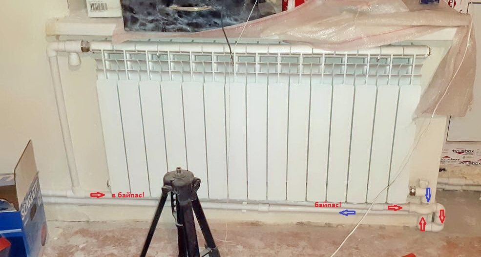

Насколько навскидку понял, что так "закоротили" магистраль подачи с магистралью обратки. Некоторые думают, что так и нужно делать в конце тупиковой двухтрубной ветки. :scare

Ничего там не "закорочено" . Вот , покрупней :

Lexalarionov написал: ВОПРОСы,те же:
а) возможно ли отрегулировать,отбалансировать данную систему вентильными кранами? б) поднимится ли температура в последней батарее? в) обязательно ли ставить термоголовки?
а) Текущими непонятными то ли кранами, то ли вентилями - не получится. На подачу нужно установить радиаторные термоклапаны с преднастройками.
На обратке можно оставить текущие краны, в качестве обычных отсечных. В обязательном порядке убрать байпасы из радиаторных узлов. б) Да, поднимется. После правильной балансировки. в) Не обязательно. Но при желании на радиаторные термоклапаны можно и позже установить термоголовки, вместо пластиковых колпачков ручной регулировки. г) Вопрос достаточности диаметров труб - под вопросом. Если без расчета, то советовал бы делать обвязку котла трубами ППр32мм и в стороны по каждой ветке хотя бы до первых радиаторов - тоже ППр32мм.

con написал: Ничего там не "закорочено" .
А разве под обводом не находится тройник? Нарисовал схему движения потоков ТН, с учетом того что под обводом визуально прячется тройник, в котором магистраль подачи и "закорачивается" на магистраль обратки. Тем самым во всей системе происходит "короткое замыкание", т.е. почти исчезает перепад давлений между магистралями подачи и обратки (в месте установки байпаса перепад падает до десятков или даже до единиц Паскаль).
За счет чего теплоноситель тогда будет протекать через радиаторы?
Отсутствие необходимого перепада давлений - главная причина, по которой "крайние" радиаторы не греют.
Это же не гравитационная система.
