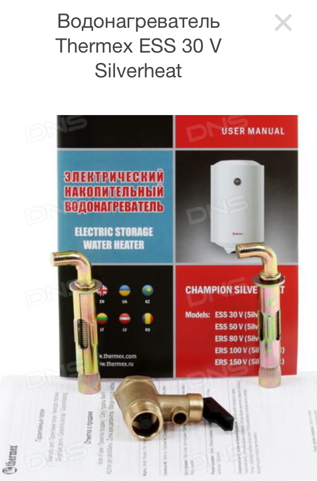

Имеется бойлер 50 литров весом 16,5 кг (итого 66,5кг) установленный на стене из пеноблоков - по сути это стена - обложенный стояк.
Блоки перегородочные 10см. поверх штукатурка + плиточный клей + плитка. Но мастера в местах крепления плитку вырезали, так как ровно не вставал. По сути анкера вкручивали начиная со штукатурки.
Анкера использовали стандартные из комплекта. Фото прилагаю.
Говорят, что лучше ничего не будет и все отлично держится.
Начитавшись ужасов про падающие бойлеры и узнав, что нужны были специальные анкеры теперь не знаю кому верить.
Бойлер висит над унитазом, как-то теперь страхово за него.
Насколько надёжна сия конструкция?

adamalfie, блоков достаточно, но анкера из комплекта не для них, нужны обычные пластиковые дюбели и шурупы крюки

Эти крюки для монтажа в бетон, в пеноблоке их невозможно накрутить... Явно бойлер еще пустой.

adamalfie, анкеры из комплекта для бетона, в пеноблоке их зафиксировать невозможно, у него просто жесткости не хватит. Нужны пластиковые, или металлические дюбели специально для пеноблоков.

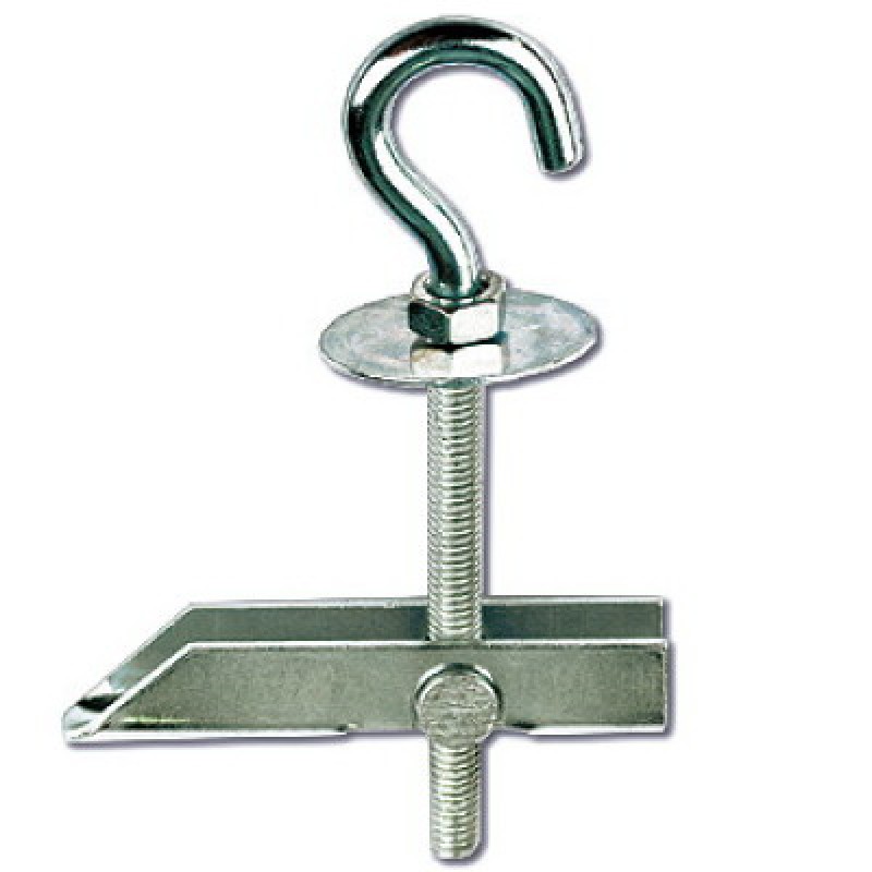

Стало трудно найти, но попробуйте найти анкер такого вида под резьбу М8
Анкер называется "для люстры", потолочным или пустотным. Купить его крупнее М8 у нас нереально. К нему нужно купить крюк с резьбой М8, типа того, что вкручен в анкер на Вашей картинке. Длина крюка должна составлять толщину стены + длина флажка в сложенном состоянии. На крюк, на его резьбовую часть надевается гайка с шайбой из комплекта потолочного анкера. После на эту часть стоит надеть металлическую трубку, которая расширить площадь давления анкера на материал стены и усилит крюк на изгиб. Такой анкер проталкивается в отверстие, и в свободном пространстве его флажок поворачивается. Затягивать такой анкер нужно рукой. Использовать инструменты со всей дури не стоит. Большое усилие может деформировать флажок.
