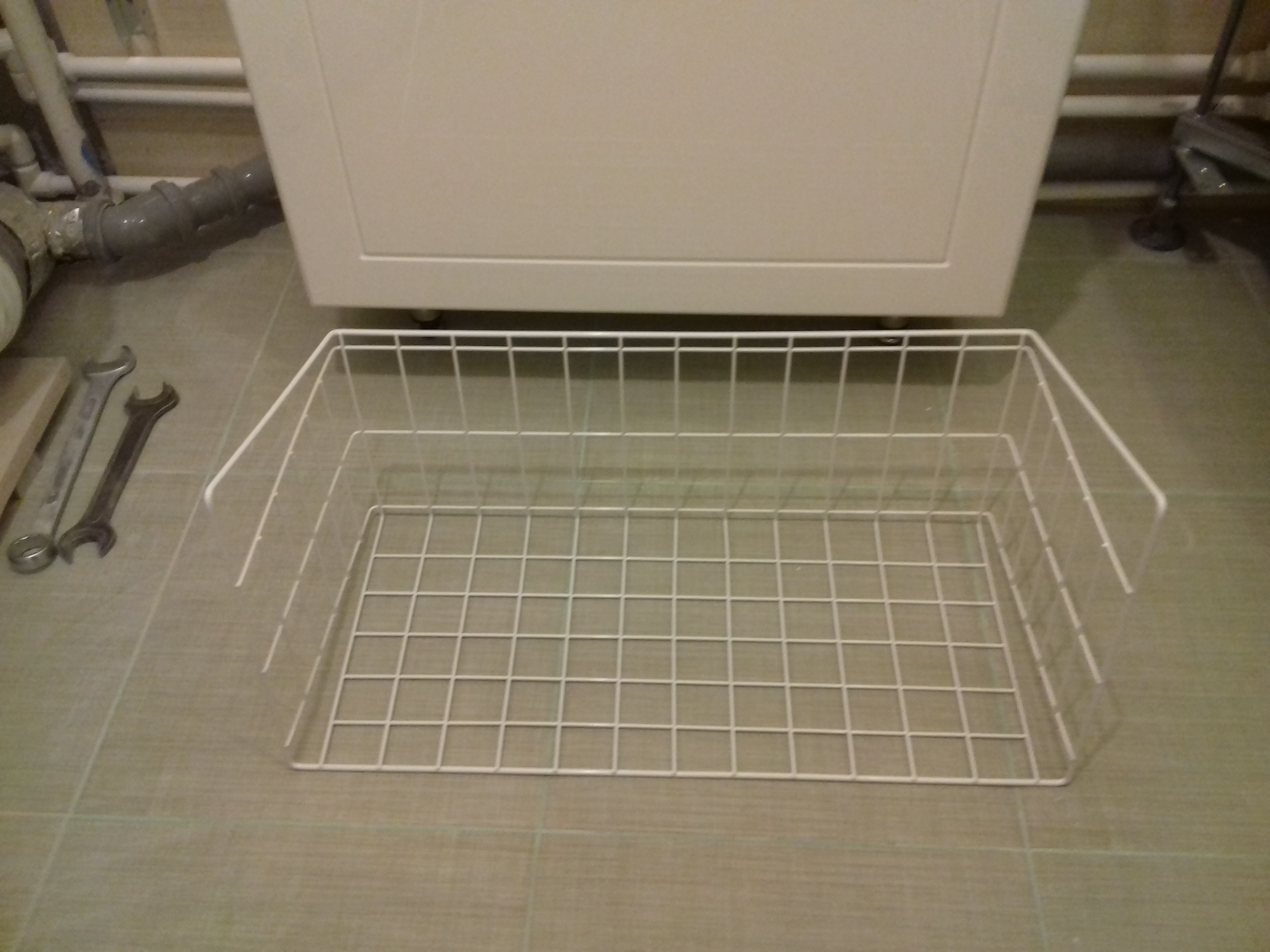

В тумбе под умвальником откидная бельевая корзина, выполнена из металлических прутьев, окрашена.
Ровно посередине вдоль задней стенки вертикально выходит канализация. Труба конфликтует с сеткой корзины, не хватает пары сантиметров. Придется выкусывать "тоннель" по задней стенке корзины. Как восстановить жесткость и нарастить новые прутья? Можно для этой цели взять спицы от потолочных подвесов, загнуть по нужной форме обхода трубы. А вот как их прикрепить обратно в домашних условиях? Точечной сварки у меня нет, пайке сталь вряд-ли поддастся. Обжать внахлест ГМЛ и спрятать в термоусадку?

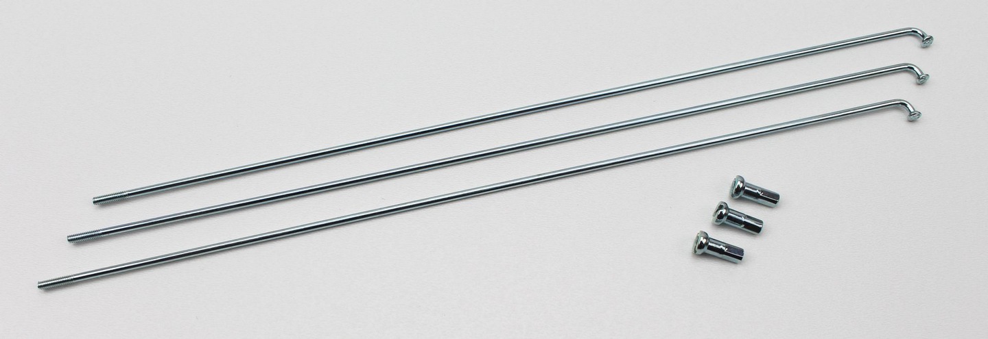

С дрелью либо шуруповертом с обычным навыком сверления можно применить велосипедные спицы на резьбе.

АПОСТОЛ, это подходит в том случае, если новая спица встает от стенки до стенки (деревянной). В моем случае нужно модифицировать часть корзины остоящей далеко от стенки. А стенка деревянная у этой конструкции только одна - передняя откидная дверца.

Мишутк, вы корзинку сфоткайте, посмотреть на конструкцию, может ее можно обрезать там, где она крепится к дверце, на один пролет сетки, к примеру. чтоб получилась немного уже вся полностью, без фигурных выпиливаний.

Вот так она задумана
Вот сама корзинка.
Если ее перевернуть, то чуть переставив крепления и малость потеряв во вместительности обхожусь малой кровью. Достаточно выгнуть на 1 см заднюю стенку и поставить дополнительный уголок на слив.
Думаю вопрос скрепления сегментов сетки неактуален. Опубликую результат позже.
