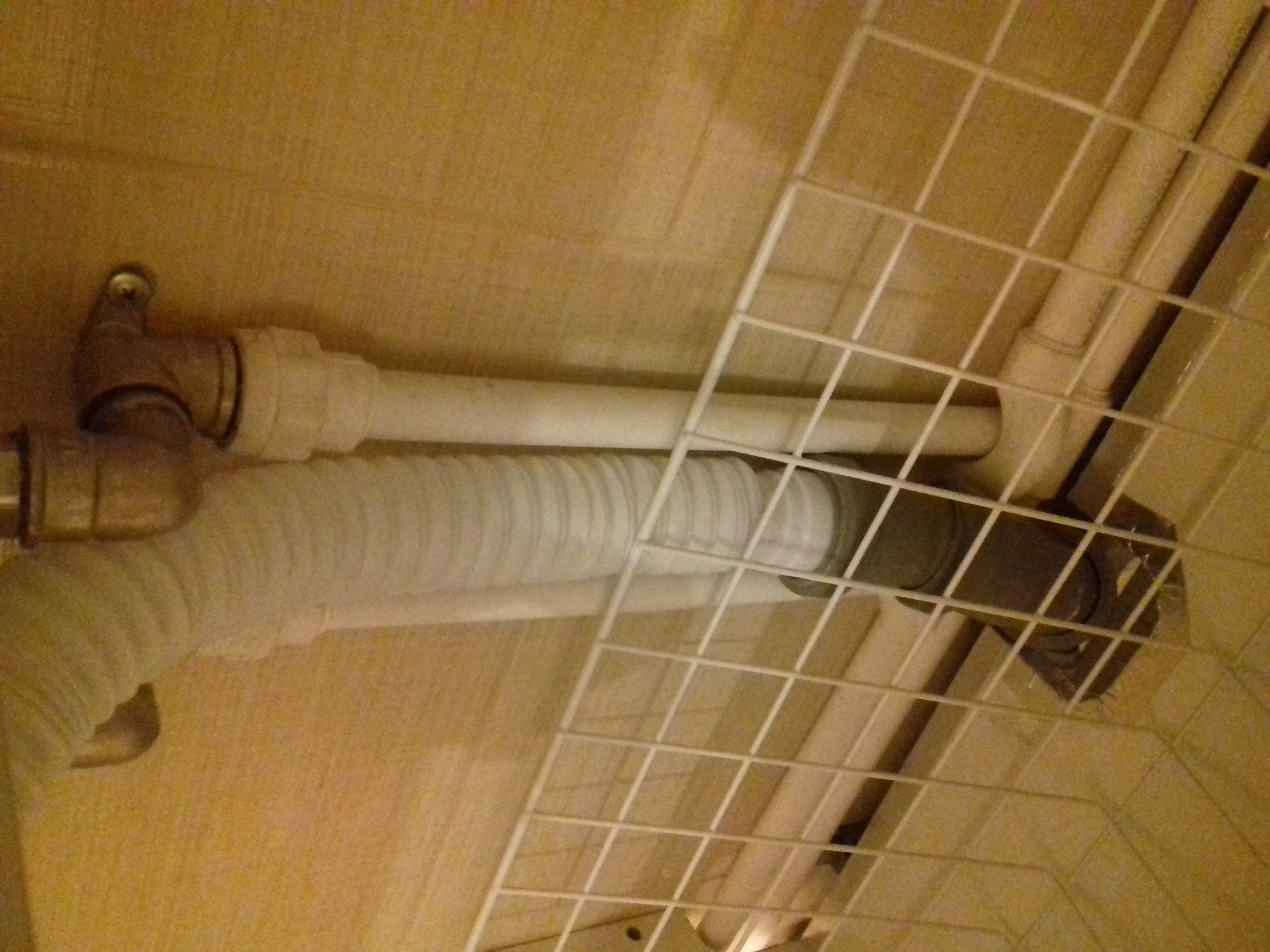

Мишутк написал: Придется выкусывать "тоннель" по задней стенке корзины. Как восстановить жесткость и нарастить новые прутья?
да никак, проще найти или корзину меньше, или пластиковый ящик или переделать канализацию, или стену нарастить
Мишутк написал: Обжать внахлест ГМЛ и спрятать в термоусадку?
Фото результата потом сделайте

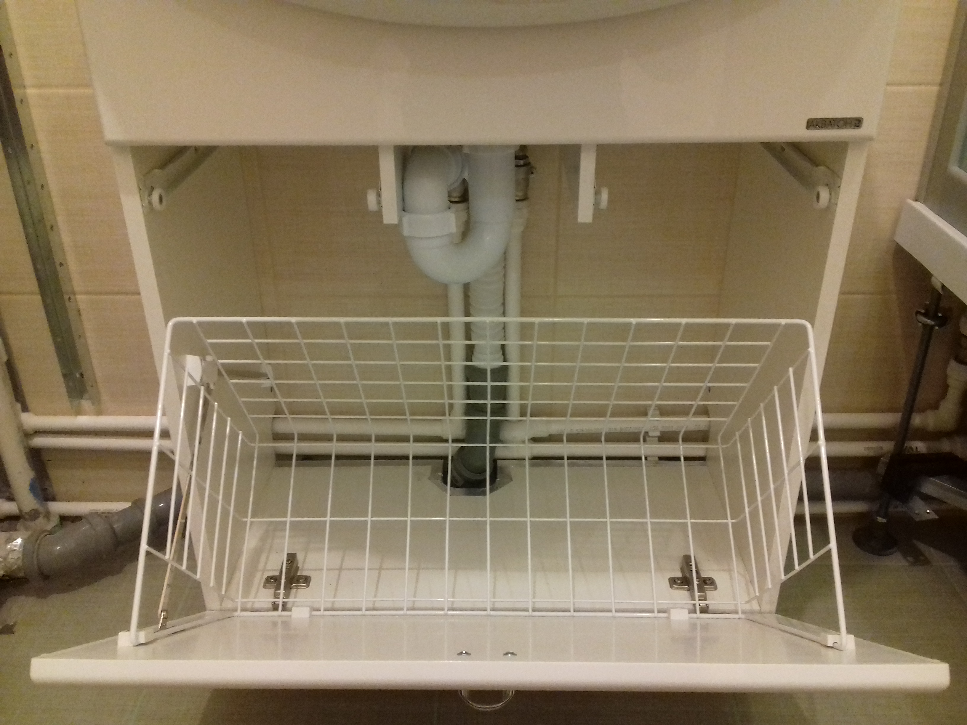

Даже скучно получилось. Похоже в конструкции тумбы предусмотрен переворот корзины, даже запасные заглушки на отверстия саморезов крепления корзины приложены. С гофрой встало в ноль, труба сороковушка тоже войдет. Удалось без груши обойтись, U-сифон вошел. Респект модели, не зря вторую через 8 лет еще раз взял.

Сейчас рассматриваю сетку, в моем варианте установки есть возможность откусить верхние боковые прутки, которые треугольник у стенки образуют, прижать корзину ближе к дверце и стянуть укороченные прутки орешками. Или подогнув верхние притянуть и их к стенке. Грамотно.

Мишутк написал: Сейчас рассматриваю сетку, в моем варианте установки есть возможность откусить верхние боковые прутки, которые треугольник у стенки образуют, прижать корзину ближе к дверце и стянуть укороченные прутки орешками. Или подогнув верхние притянуть и их к стенке. Грамотно.
Мишутк, так вроде ж все получилось, зачем что-то откусывать?

Nadejda, ну так, в копилку опыта. Вдруг кто так же как я задумается, или не хватит капельку. Если бы я ближе трубы воды сдвинул, канализация не вошла бы и пришлось бы резать корзину. Но у меня случайно минимальное расстояние между трубами образовалось из-за тройника и обвода, а они вплотную напаяны. Знал бы, чуть больше бы зазор оставил. Но повезло.
