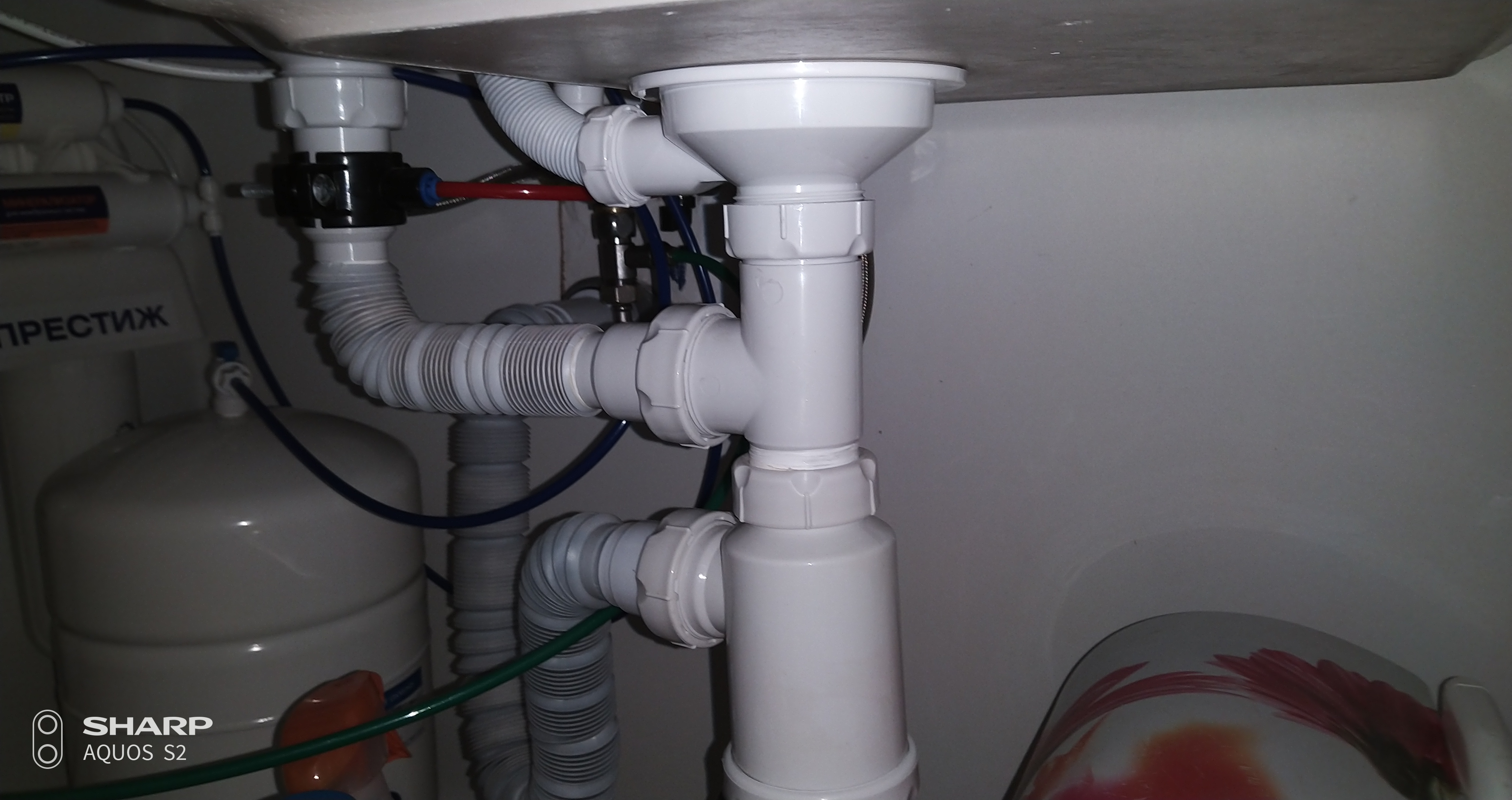

Имеется после ремонта вот такая порнография, которая в принципе работает, но требует периодической чистки сифона и гофры от него в сливное отверстие канализации, расположенное высоко:
Перед подключением посудомойки хотелось бы привести это к какому-либо удобоваримому варианту.
ЗАДАЧА МИНИМУМ: избавиться от гофры сифон - канализация, заменив ее трубой 40 или 50 с сохранением действующего сифона. Поскольку его выход расположен ниже отверстия канализации, то возникает вопрос, где делать подъем до уровня канализации: у выхода сифона непосредственно, а потом вести горизонталь к отверстию, или от сифона вести горизонтальный участок, а у отверстия делать подъем?
ЗАДАЧА МАКСИМУМ: заменить сифон на трубчатый, подходящий к описанной ситуации и мойке. Тогда на что можно обратить внимание? Мойка GranFest

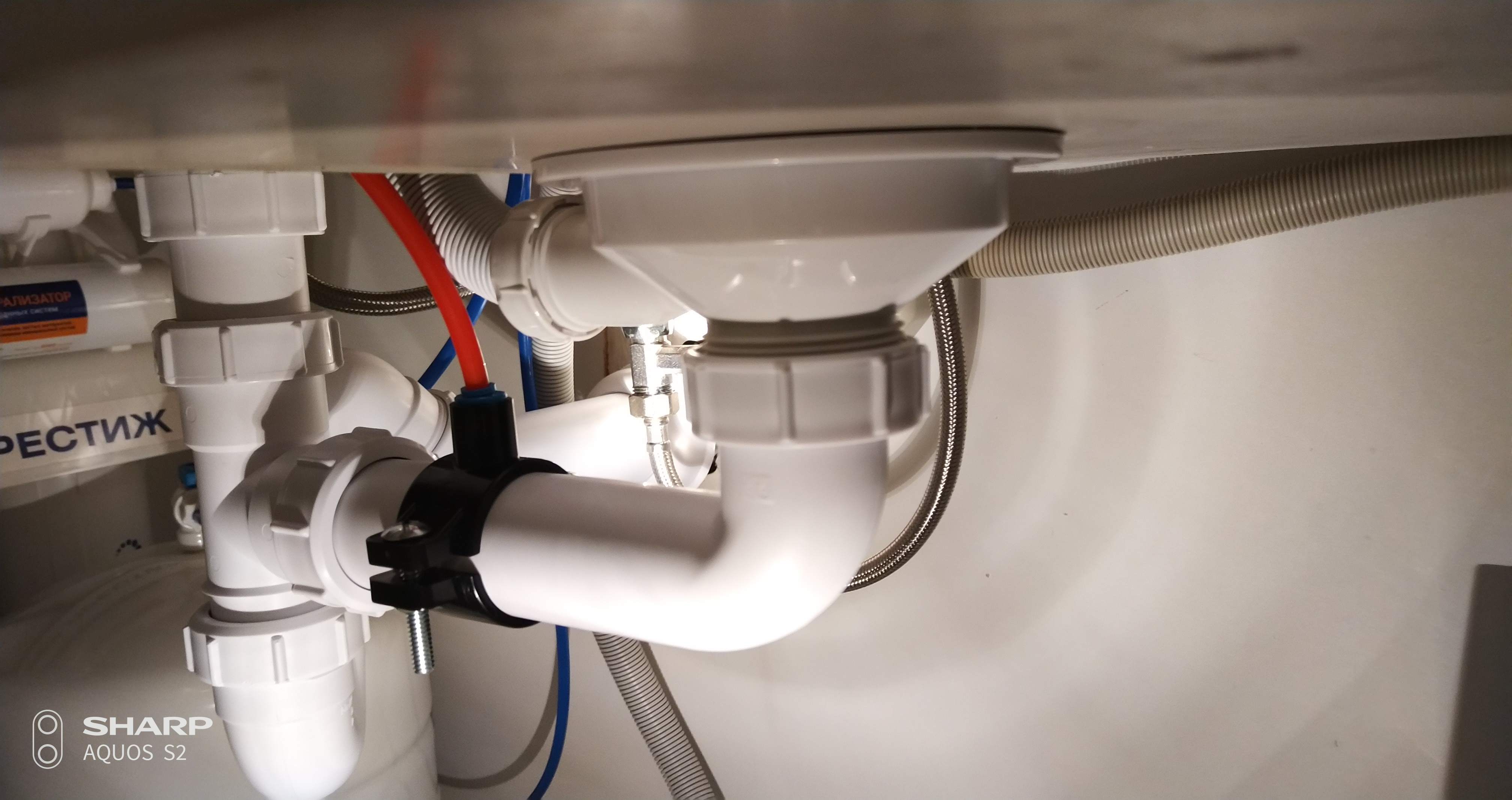

Слив из переливного отверстия можно подключить также к меньшей чаше, это позволит заменить выход из основной чаши на более компактный еще приподняв сифон. Перелив можно подключать и не к выходу из чаши, а к трубке с отводами на посудомойку. Главное до сифона. Например так:

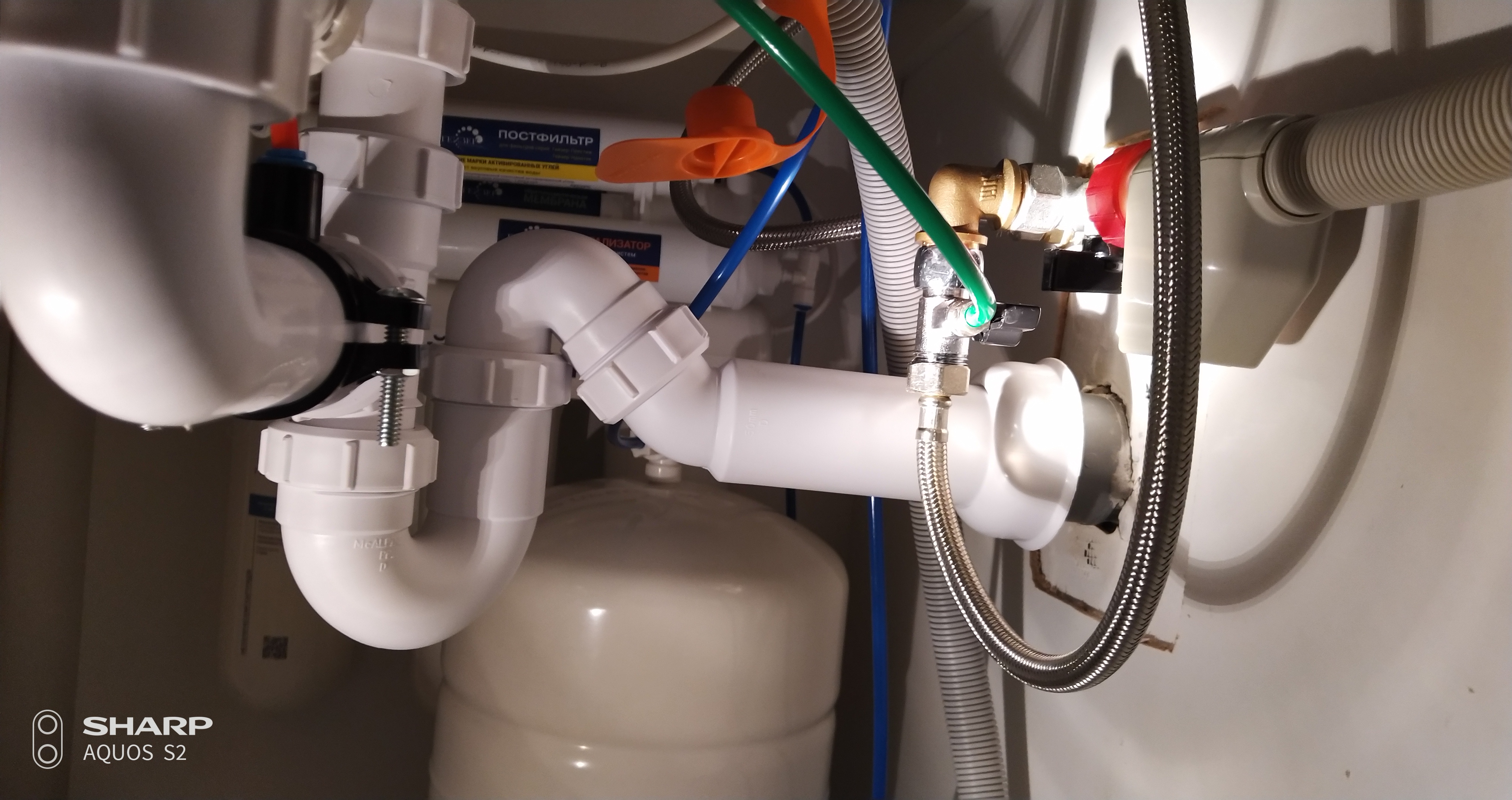

Спасибо всем ответившим в теме! Извиняюсь, что несколько запоздало отвечаю. Получилось в результате нечто вот такое:
Не уверен, что с сантехнической точки зрения все грамотно реализовано, но работает, вроде, нормально. Покритикуйте, у кого есть желание.
Сообщений: 138075
22.02.2019 в 00:13:00
joaquin написал: Покритикуйте, у кого есть желание.
Клапан посудомойки должен стоять вертикально, шлангом вниз - см инструкцию Куда подключен сливной шланг - загадка :) Остальное - ОК

22.02.2019 в 09:10:07
joaquin, если позволяет длина крестовины перед U-коленом, то опустите его пониже. Сейчас постоянный уровень воды определяется порожком детали на 135градусов, которая стоит после U-колена. Это будет приводить к заиливанию горизонтального участка между большой чашей и тройником под малой чашей. Может повлиять на подключение слива фильтра, который в эту трубу входит. И мне кажется, у вас U-колено наоборот поставлено. Компенсационный участок штатно идет со стороны подачи, наберите в поиске картинки "U сифон".
