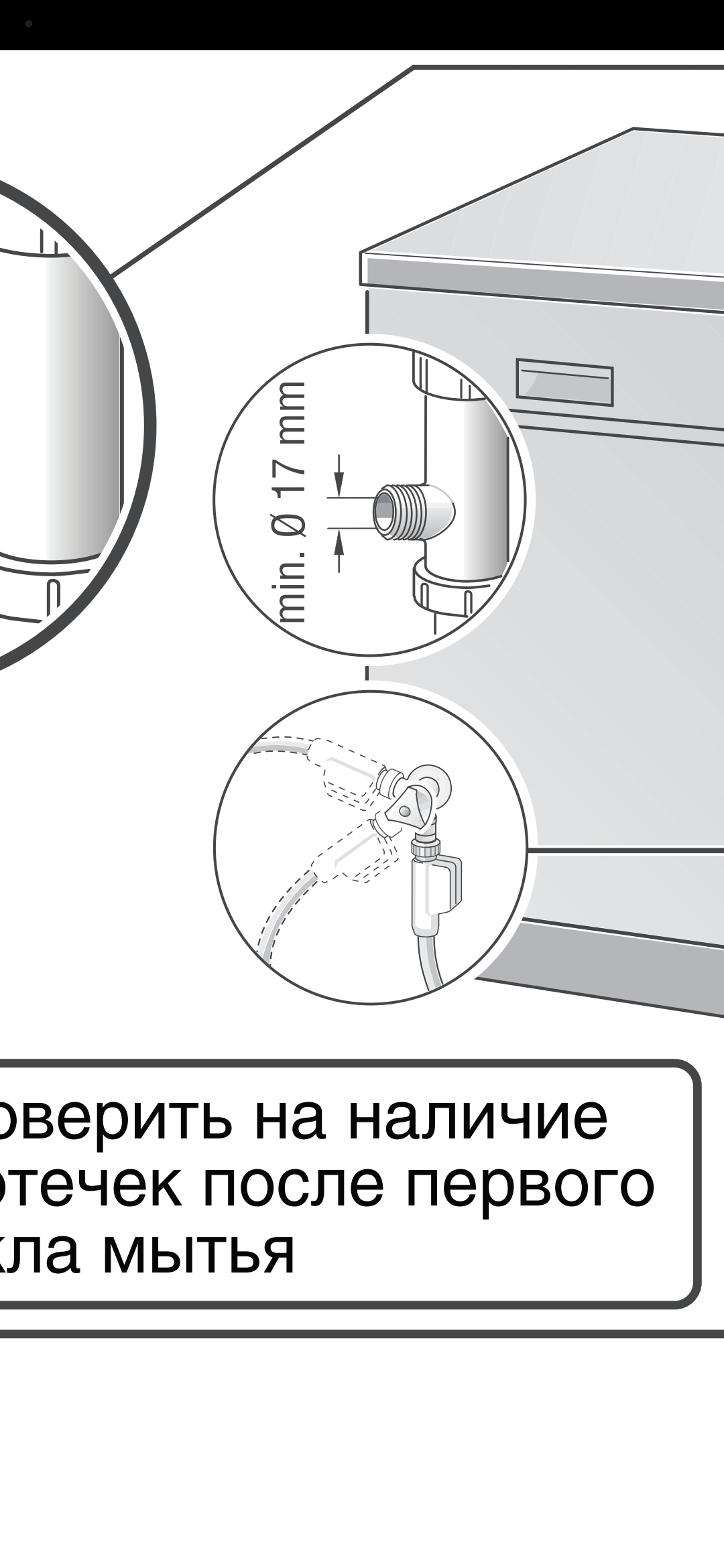

BV написал: Клапан посудомойки должен стоять вертикально, шлангом вниз - см инструкцию
BV, вроде бы это электрический аквастоп, ему все равно какое положение. Здравый смысл бы его перевернул на 180, чтобы электроника была выше шланга. Просто по оси провернуть на 180.

Starnet122, инструкция к Бошу с электромагнитным клапаном:
И могучий BV может порой ошибаться :)

Mazayac, вот и я позавчера смотрел инструкцию от Сименс ... и тоже удивился словам великого и могучего.

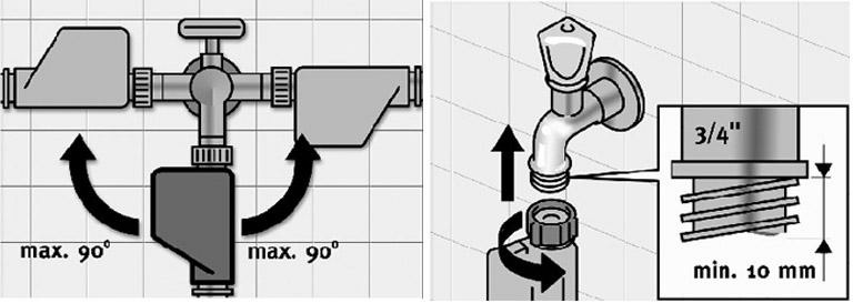

Starnet122 написал: а почему тогда BV отсылает к инструкции, где сказано - вертикально ?
Потому, что это было строгим требованием в инструкции к первым аквастопам BSH. Более поздние инструкции допускали расположение вплоть до горизонтального.

Mazayac, Здесь все же не 360.
cineman написал: Потому, что это было строгим требованием в инструкции к первым аквастопам BSH. Более поздние инструкции допускали расположение вплоть до горизонтального.
cineman, Скорее так и есть - оттуда и помню.
Но мне лично не нравится когда клапан расположен горизонтально, и шланг его тянет вниз на излом. Если уж никак сделать вниз - то я бы закрепил шланг после клапана.

Mazayac написал: Starnet122, там электромагнитный клапан, ему всё равно на ориентацию,от 0 до 360 градусов.
Mazayac,
2.2.1. Версия с клапаном Aqua Stop (опционно) Aqua-Stop поставляется с шлангом длиной примерно 1,5 м. Шланг можно удлинить до 2,5 м оригинальным удлинительным патрубком WZ10130 / WMZ2380 или более длинным шлангом с аква-стопом (купить в сервисе № 665053, 310 см). Вентиль может быть установлен только так, как указано на рисунке. Его нельзя размещать в воде, однако его можно разместить в зоне с 1 классом защиты, если прибор подключён через УЗО на 30 mA. Розетка должна быть в зоне с классом защиты 3 или выше.
