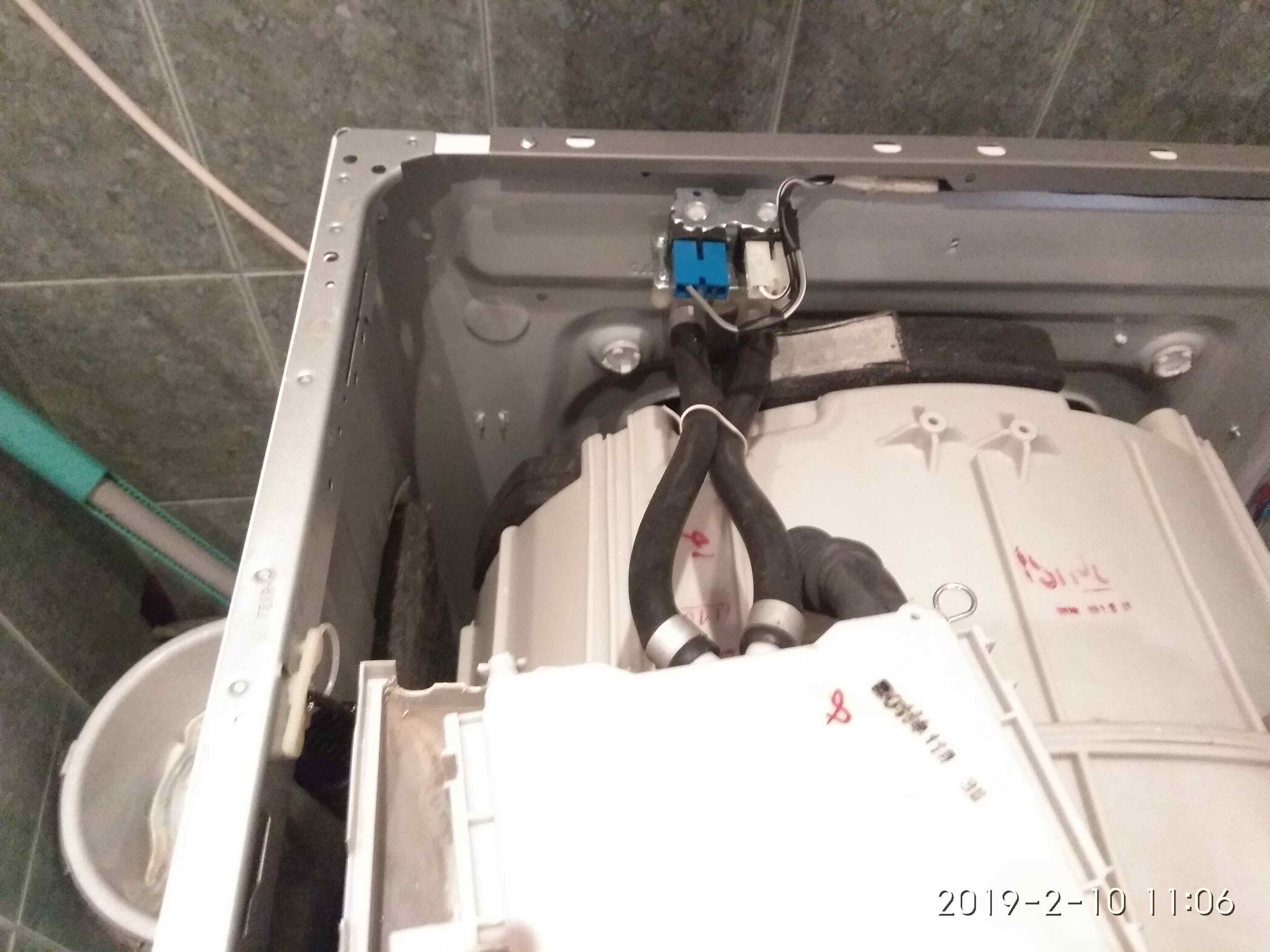

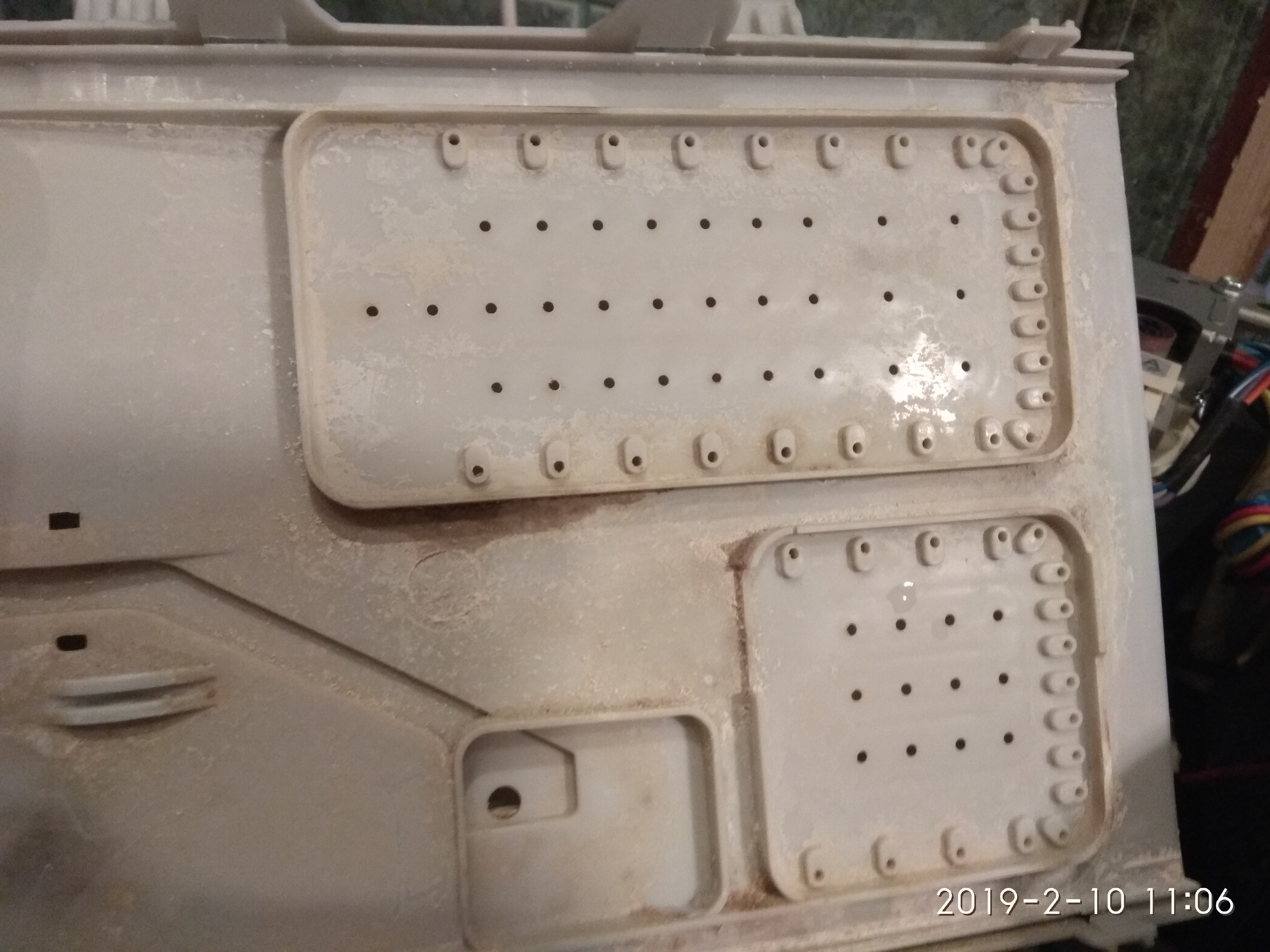

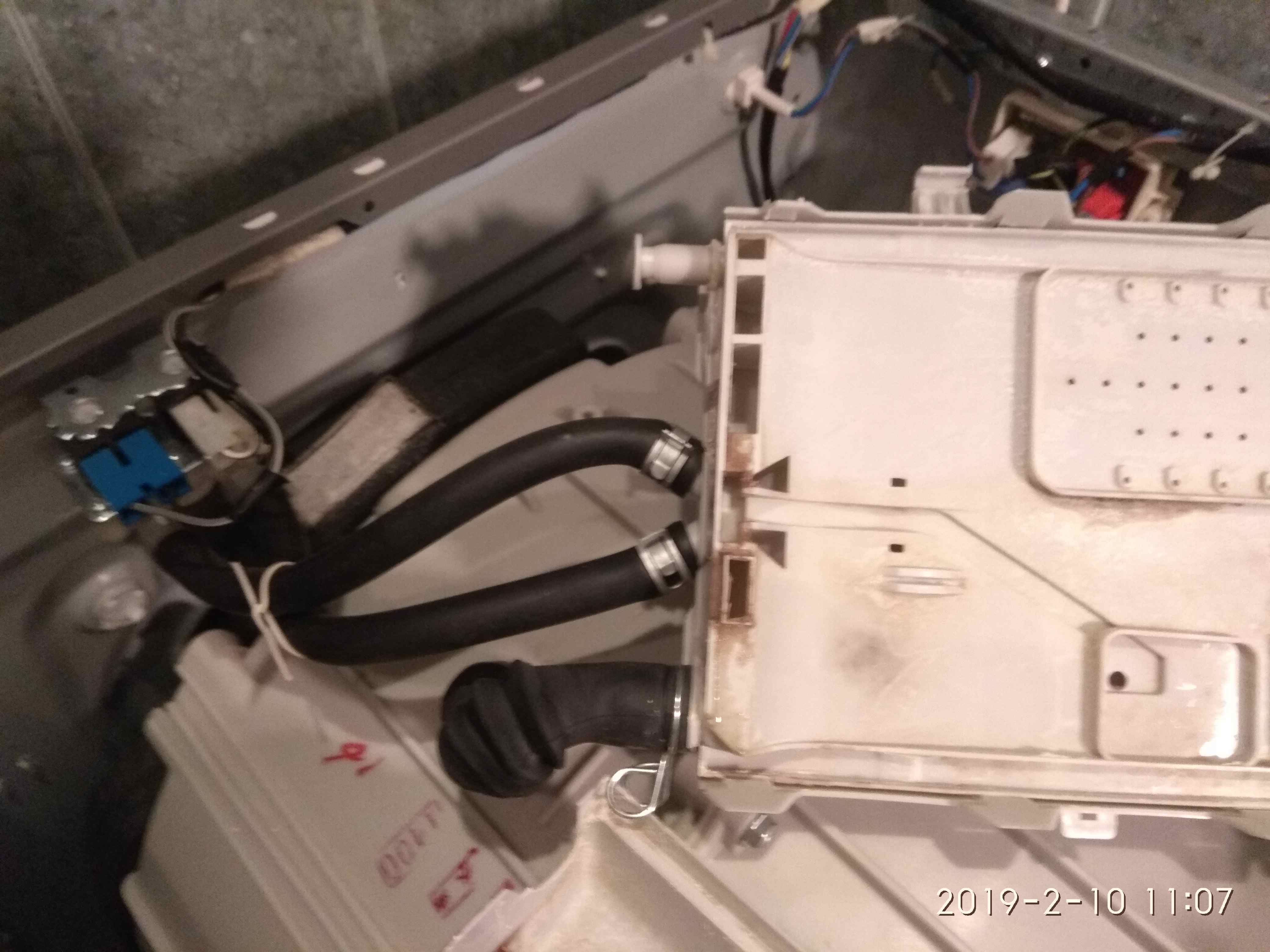

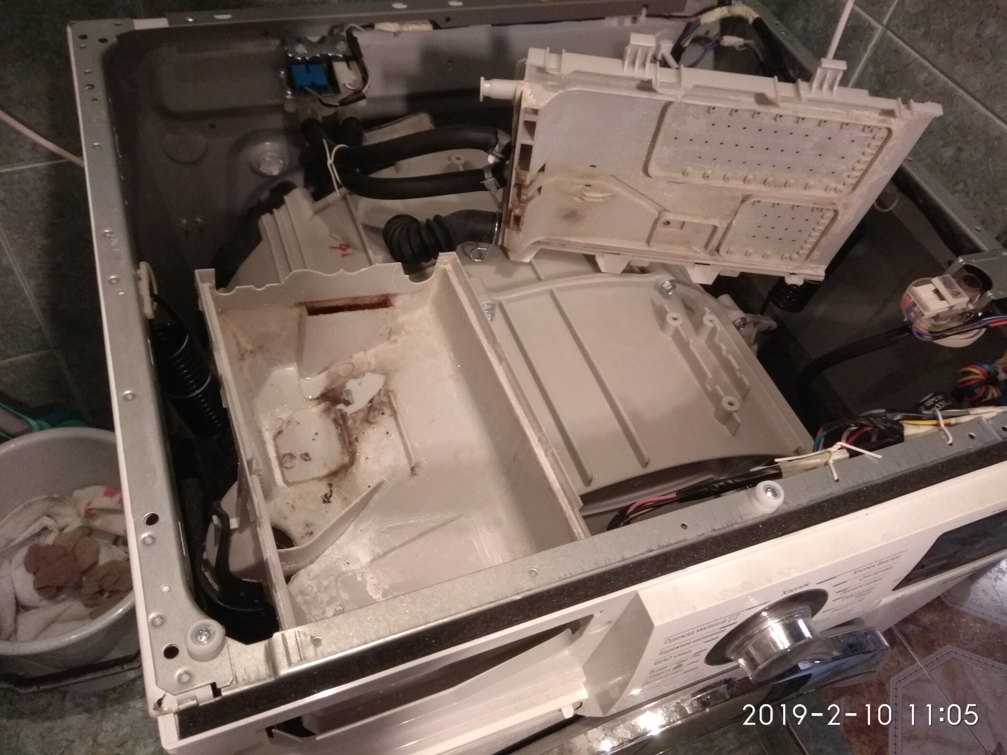

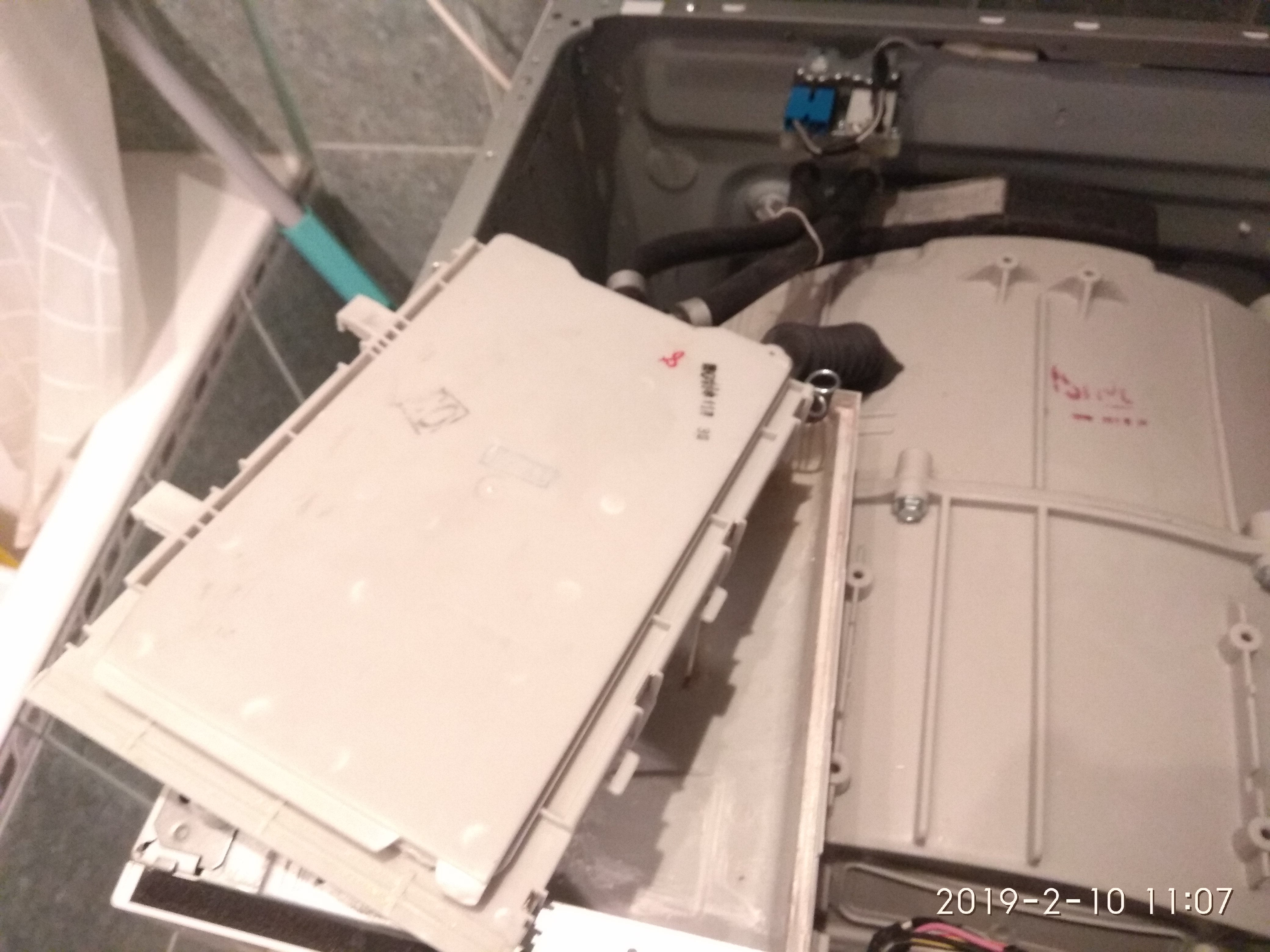

Машина LG с прямым приводом барабана. Проблема а том, что с первым же набором воды она стала сразу смывать отсек кондиционера-ополаскивателя. Разобрал, осмотрел кормушку. Два электроклапана, каждый со своими шлангами: один подает воду в основной отсек с порошком, а другой - в предварительный отсек и отсек кондея.
Получается, предварительный и кондейный отсек омываются одновременно с одного шланга :eek: Первый набор воды всегда идет через предварительный и кондейный отсек, хотя предв. стирка отключена. Как это понимать? Никаких фильтров не наблюдаю. Возможно, предварительный и кондейный отсек разделены дросселем внутри.

В средний отсек должно попадать когда включены 2 кл сразу.
Проверьте давление воды - если много - около 5-6 это и есть причина. Тогда надо поставить вентиль и отрегулировать расход воды на меньшую величину, чтобы дефект исчез. Если редуктор - то 2-3 бара. Немного воды будет попадать, но до конца стирки ополаскиватель слизывать не будет. Давно еще пинал сервис LG с этой проблемой, но ..... они делали вид, что ее не существует. :killyourselfbywall: Типа - у других - нет. А другие.... просто не смотрят на это и думают что все ОК.

Еще раз - ополаскиватель - два клапана сразу.... Пред стирка - один клапан. Из-за большого давления летит в отсек ополаскивателя, а не должно лететь. А пред стирку она включает при обычной стирке чтобы не смыть весь порошек сразу в полость сливного насоса - это второй глюк LG, о котором мало кто знает.... В начале стирки, когда еще не вся вода набралась - можете открыть слвной шланжик, и убедиться, что оттуда пойдут крупинки порошка, который не участвует в стирке.

Машина не новая. У LG с годами форсунки начинают лить криво. В идеале заменить крышку дозатора но новую.

MrServis написал: У LG с годами форсунки начинают лить криво.
оно может форсунки и криво льют, но конструкция лотка такова, что форсунки соседних отделений физически не могут лить в отделение ополаскивателя!
