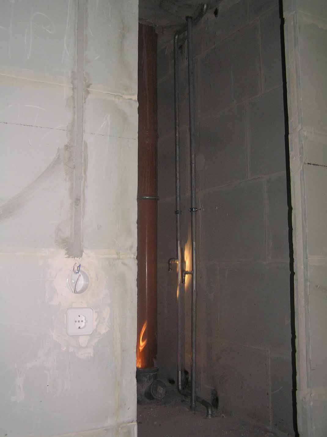

Делают мне ремонт ванной / туалета . Поменяли стояк . В итоге вместо аккуратных отводов в туалет в сантехнический шкаф народ оставил снизу и сверху от стояка диаметром 43 мм огрызки труб по 150 мм нарезал на них резьбу пустил по стене ванной от них сгоны и вывел в туалет. Жуткая конструкция получилась в ванной . Теперь делать ещё и щкаф для неё . Обещали отводы по 60 мм , верхний под подвесной потолок я бы спрятал аккуратно а снизу под небольшой уступчик. Прораб на все вопросы начинает вести пространные разговоры о качестве работ и о том , что сварка стояков заведомо хуже .....
Вопрос - что , сварка действительно так плохо при замене стояков или прораб просто пытается , как говорится "гнать дурочку" ? Повод ли это для начала стадии ругани т.е. , как водится в данной стране битвы за свои права ?

Бредит ваш прораб насчет того, что сварка хуже...
Другое дело - что сварить оцинковку с пластиком (или что там вам поставили) нереально, либо прораб знает, что его подчиненные варить не умеют или просто нет оборудования.

Не торопитесь, т.к. скорее всего прораб прав, т.е. не варит сегодня стояки уже никто. Я в старом форуме этот вопрос тоже задавал. Так называемая сборка, к-рая вставляется в стояк и содержит тройники/отводы с шаровыми кранами, собирается и соединяется со стояком на резьбовых соединениях, т.е. там несколько "ниток" и соединение спокойно выдерживает давление стояке. Сварка же требует квалификации, нужно подключать сварочный транс (пусть даже бытовой на 220 В) и проверить качество шва, если сантехники неизвестной квалификации, врядли удастся, т.е. сейчас он вроде нормально себя ведёт, а после сдачи случится гидравлический удар ....
SeKar написал : Делают мне ремонт ванной / туалета . Поменяли стояк . В итоге вместо аккуратных отводов в туалет в сантехнический шкаф народ оставил снизу и сверху от стояка диаметром 43 мм огрызки труб по 150 мм нарезал на них резьбу пустил по стене ванной от них сгоны и вывел в туалет. Жуткая конструкция получилась в ванной . Теперь делать ещё и щкаф для неё . Обещали отводы по 60 мм , верхний под подвесной потолок я бы спрятал аккуратно а снизу под небольшой уступчик. .........
Вообще вам следовало сначал получить у них схему или чтобы они на месте вам показали, где будут отводы от стояков ГВС и ХВС. Делать отвод под потолком или прятать в уступчик смысла нет, т.е. отводы и шаровые краны (включая отводы для полотенцесушителя) должны быть в пределах вашего будущего сантехшкафа на высоте человеческого роста. Если вы покажете фотографии того, что они вам сделали, то советовать будет проще :)

Мне по моей просьбе переносили стояк 1" ближе к фановой трубе (собираюсь всё вместе закрыть в углу). Просил отводами уйти как можно ближе к потолку (чтобы всю эту "красоту" потом под подвесной 6см спрятать - как у Вас) и к полу (тоже "уголок" пол-стенка невысокий будет). Итог виден на фотках. Варили газом. ИМХО: сварка надежнее.
