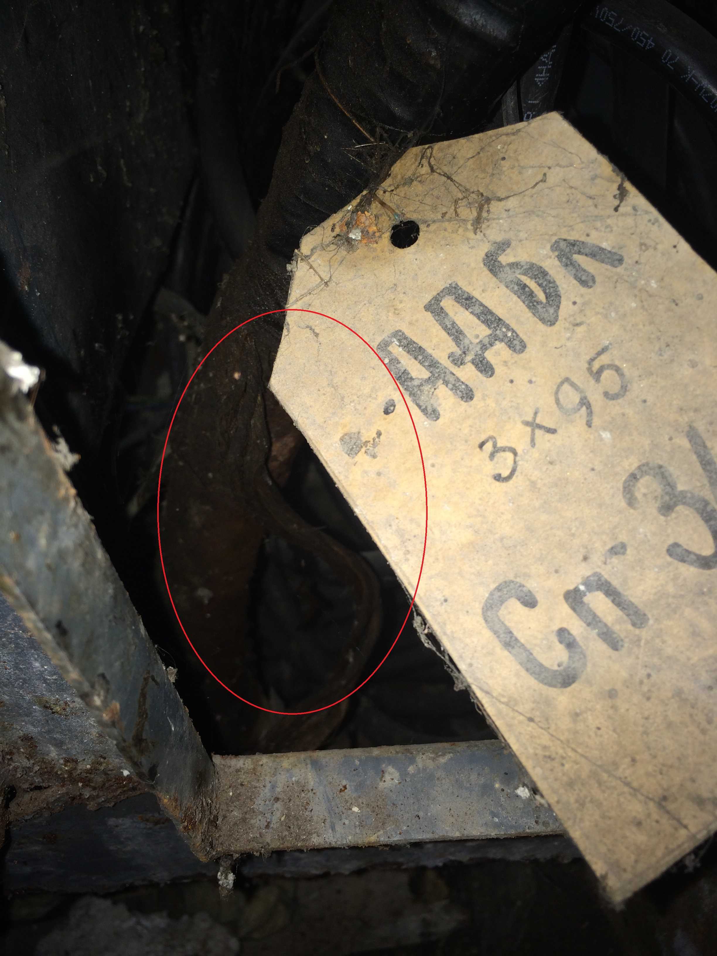

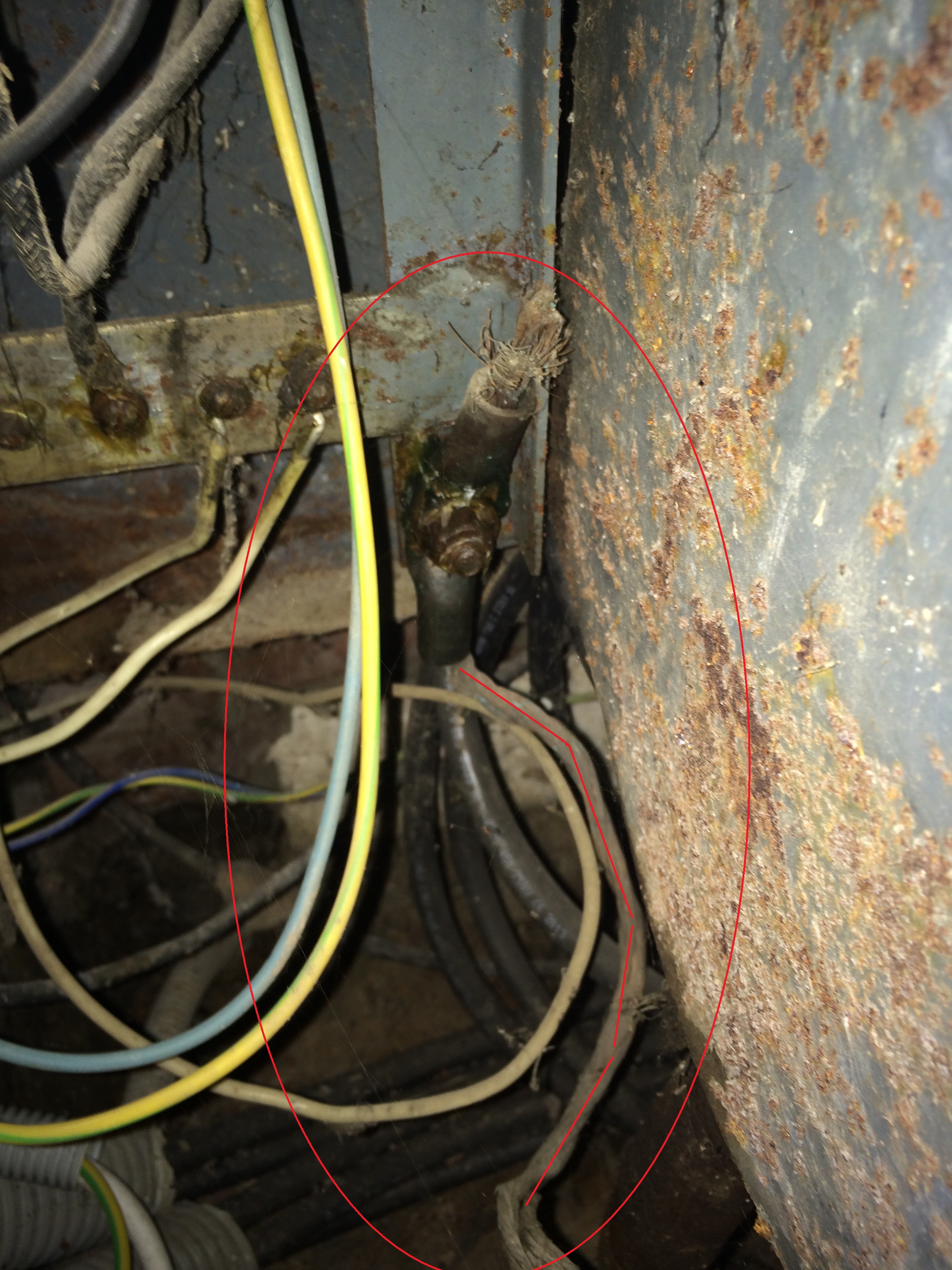

a.varlamov39
a.varlamov39
Регистрация: 11.02.2019
Сообщений: 21
14.02.2019 в 09:36:00
Вчера таки дошел до ГРЩ в подвале - подетальнее посмотрел все - от брони ноль есть висит еле увидел -все фото ниже обведу кружочком ))) группы автоматов что выше показывал вообще прикольно крайний слево в воздухе 2 слево и пруппам идут в мед кабинет кабель а на дом получается по два автомата с каждой фазы тобишь 3-4 если считать слево - а вот сечение 4 кв.мм. точно 6 сомневаюсь - да и все равно мало остальные сопли свет подвал и подъезды + синие провода старый счетчик - правда до сих пор работает УК сказала что стояк и так поменяют без проекта типо это ремонт так что запас еще по мощности есть получается - медкабинет мало жрет
а на два подъезда получается что по одному АВ с фазы идет который 63 ампера а кабель с подстанции 95 кв.мм. и держит он 255 ампер вычитал
будем надеяться что УК заложит хотя бы 16 кв.мм. до каждого АВ на 63А и будет уже лучше
одно удивило что ноль идет на шину ГРЩ т.е. на сам корпус - щит весит-стоит на земле - это вообще нормально ?

a.varlamov39 написал: а на два подъезда получается что по одному АВ с фазы идет который 63 ампера а кабель с подстанции 95 кв.мм. и держит он 255 ампер вычитал будем надеяться что УК заложит хотя бы 16 кв.мм. до каждого АВ на 63А и будет уже лучше
Тьфу-ты... Необходимо установить трехполюсные литые автоматы номиналом 125А на каждый стояк. Стояки выполнить 5хПВ3х35 мм². Соответственно и до АВ перемычки не менее 35мм² меди.
a.varlamov39 написал: одно удивило что ноль идет на шину ГРЩ т.е. на сам корпус - щит весит-стоит на земле - это вообще нормально ?
Это - заземление брони, а не ноль с оболочки. Концевую нужно переделывать.
Ноль с этого кабеля вовсе не приходит в здание! Доиграетесь :mad:. И да - ищите землю! Должна быть полоса или толстый прут приваренный к щиту.

ПPOPAБ написал: Ноль с этого кабеля вовсе не приходит в здание! ... И да - ищите землю! Должна быть полоса или толстый прут приваренный к щиту.
Какую-такую "землю" Вы предлагаете искать при отсутствии нуля? ПУЭ: I-7-19. ... Применение заземления корпусов электрооборудования без металлической связи с нейтралью трансформатора запрещается.

AlexeyL написал: ПУЭ: I-7-19.
Она есть. Хотя и выполнена отвратительно.
AlexeyL написал: Какую-такую "землю" Вы предлагаете искать при отсутствии нуля?

ПPOPAБ написал: Обычную:
Это новое слово в классификации заземлений. В нормативах я такой разновидности "земли" не встречал.
ПPOPAБ написал: Она есть. Хотя и выполнена отвратительно.
С этим я согласен полностью. Но отсюда и вытекает вопрос, на который у меня нет ответа: можно ли эту металлосвязь использовать для защитного заземления?
