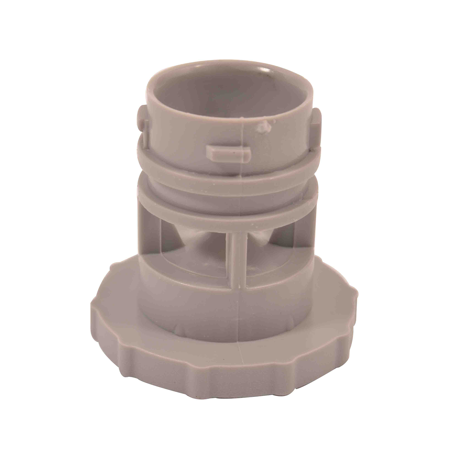

Странно, я думал наоборот приработка идёт, уплотнение. А как увидели то ?
Или имеется в виду соединение трубы тележки с отверстием задей стенки ?

ALPIC, сравните новый и мой, я думал там фаска, оказалось выработка

Ну понятно, значит пилится он, и вероятно теми порошками, что дают белый налёт. А запчасти не искали ещё?

vv.., вообще такие узлы проектируются так, что выработка должна БЫ поджиматься давлением. Но не везде сделано разумно
С новым узлом стало лучше?

В наличии нигде нет, под заказ около 10 $ Там нет сальника и поджиматься давлением не к чему. Т.е. если придавить крыльчатку вниз - утечка сверху и наоборот. Я это все обнаружил экспериментальным путем подключив весь узел к водопроводу в ванной. Увидев дикие утечки установил с одной стороны резиновое кольцо и два дня моя машинка мыла как новая, на третий кольцо разбухло и стало приклинивать крыльчатку. Окончательно развеял сомнения напросившись в гости к товарищу у которого машинке всего 2 года. Сейчас вырезал прокладку из крышки стакана из-под сметаны, буду экспериментировать пока жду деталь

Наверно надо фтороплстовую

узел выйдет золотой, я лучше перебьюсь месяц

vv.., да ничего не золотой - попробуйте найти на рынке фторопластовую круглую прокладку подходящего размера и натянуть туда, поджав зазор. А если резинка - есть и щелочестойкие О-ринги
vv.. написал: Сейчас вырезал прокладку из крышки стакана из-под сметаны,
непрозрачная ПЭ бутылка из под молока, быт химии и тд...
Если материал ПП или АБС - можно аккуратно наплавить недостающее и сточить потом лишнее, если есть тех фен с рег температуры, и наконечник для прутка-присадки
