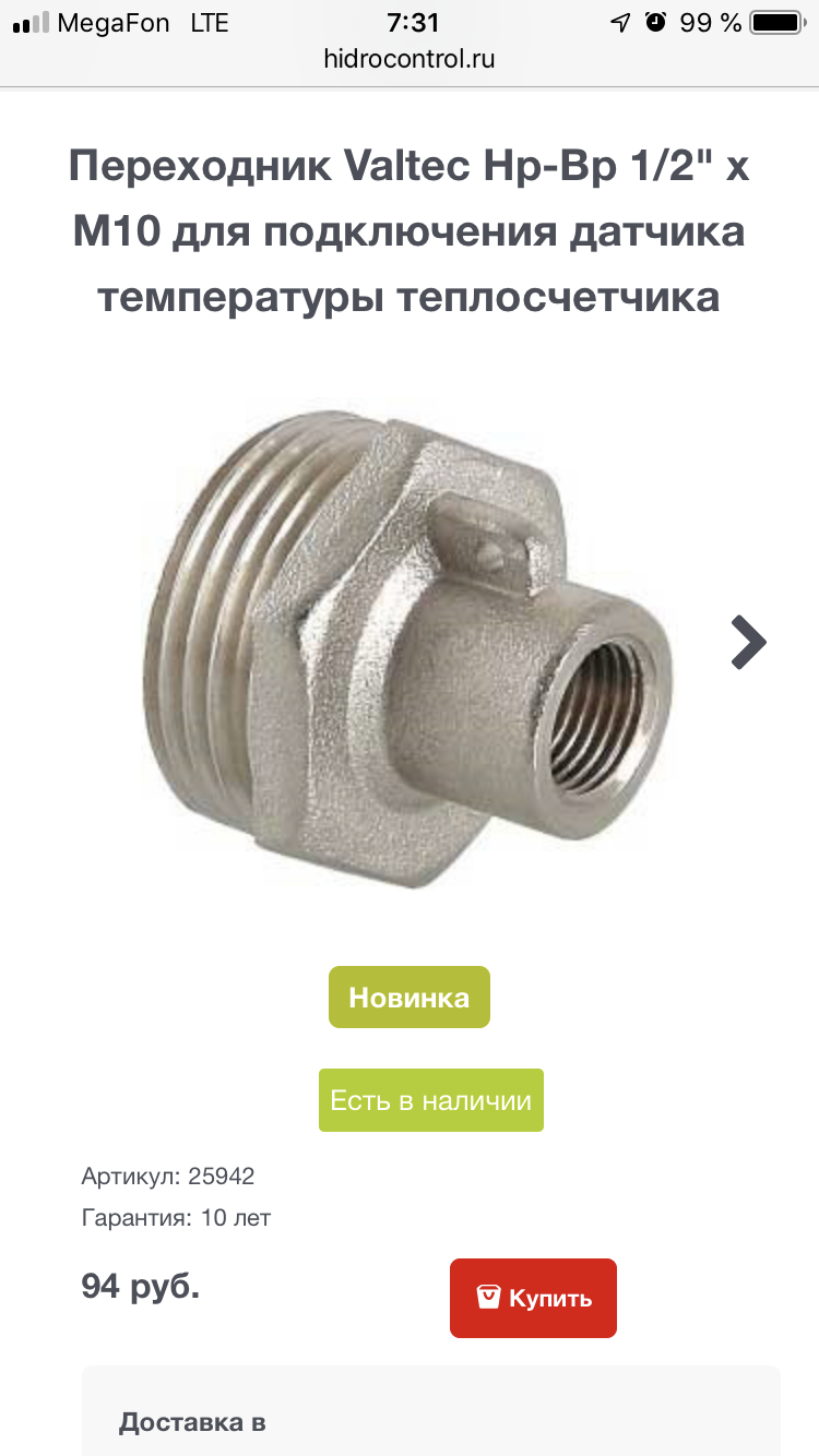

Vovan22 написал: Такая задача - есть гибкая подводка к смесителю (шланг нержавейка) с резьбой М10 на конце, вот именно этот конец нужно закрутить в полдюймовый кран
Не легче ли эту подводку поменять на 1/2 с обеих сторон? :confused:

Вадим М написал: можно взять заглушку
Тогда уж не заглушку, а переходник 1/2 на 1/4. В наружной резьбе 1/4 должно хватить мяса для внутренней резьбы М10х1.

http://www.hidrocontrol.ru/products/perekhodnik-valtec-nr-vr-1-2-kh-m10-dlya-podkliucheniya-datchika-temperatury-teploschetchika
