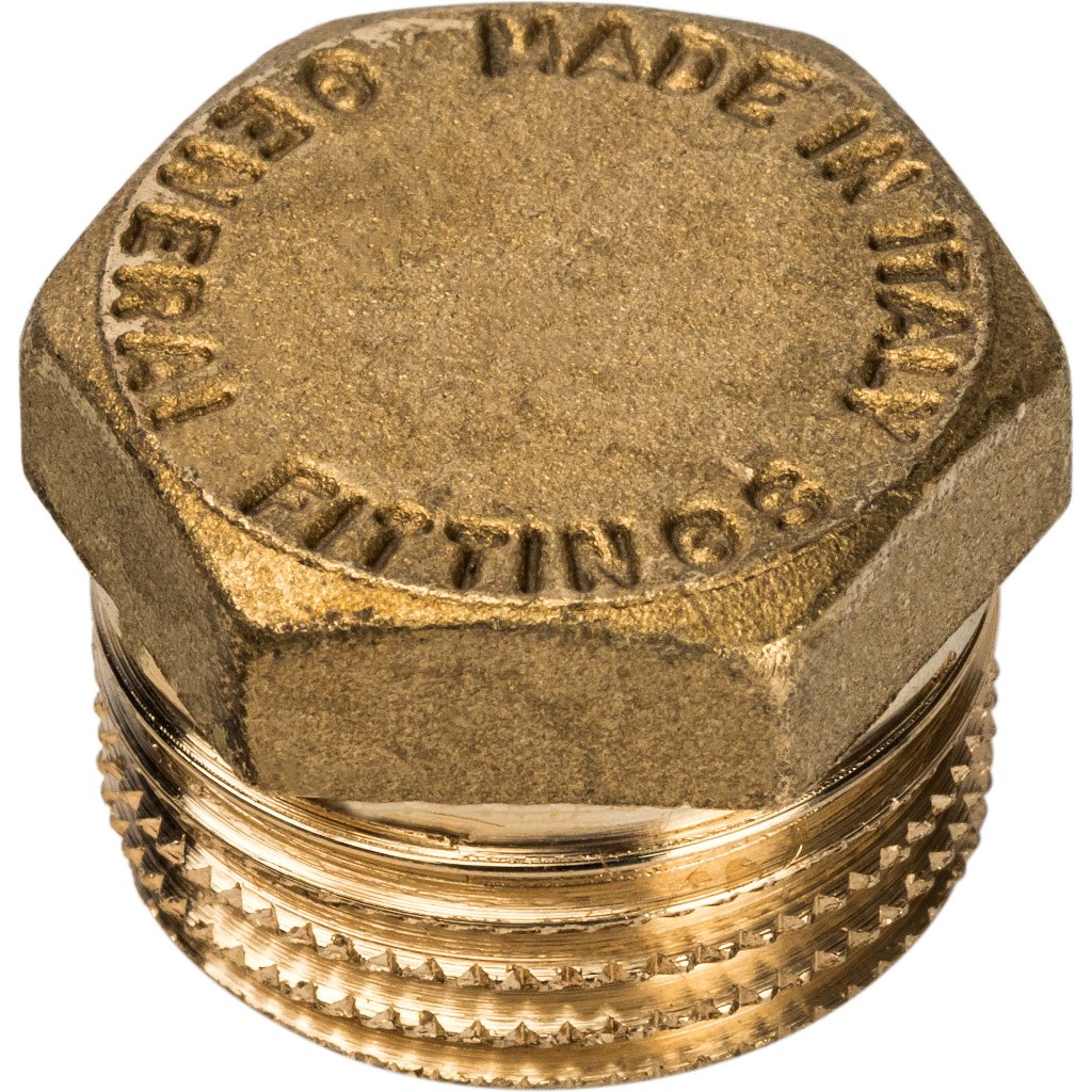

Уважаемые мастера, подскажите пожалуйста! Такая задача - есть гибкая подводка к смесителю (шланг нержавейка) с резьбой М10 на конце, вот именно этот конец нужно закрутить в полдюймовый кран. У нас в магазинах про такие переходники не слышали, да и в интернете не особо что-то я нахожу. Что посоветуете?

Vovan22 написал: Что посоветуете?
обратится к токарю. Уверены, что м10?

Mutru4, да М10, про токаря уже думал. Может есть готовые варианты?

http://www.hidrocontrol.ru/products/perekhodnik-valtec-nr-vr-1-2-kh-m10-dlya-podkliucheniya-datchika-temperatury-teploschetchika

Vovan22, если готовый переходник не найдёте, можно взять заглушку, просверлить в ней отверстие и метчиком нарезать М10.

Vovan22 написал: Mutru4, да М10,
М10 х 1.
Вадим М написал: можно взять заглушку, просверлить в ней отверстие и метчиком нарезать М10
Если позволит толщина стенки. и не забыть о фаске, в которую должно зайти резиновое колечко подводки

Alex___dr написал: Если позволит толщина стенки.
Так я же хорошую, толстостенную заглушку в пример привёл :)
Наверное, можно и без колечка, на лён или анаэроб посадить?

Вадим М написал:
Вадим М, лён туда не влезет, если только анаэроб... Но фаска дешевле.

Вадим М написал: Так я же хорошую, толстостенную заглушку в пример привёл
По картинке не видно... :(
