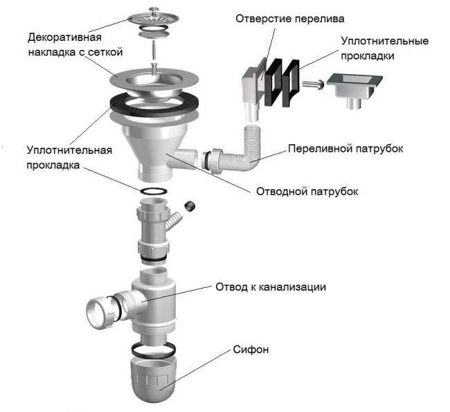

Сифон примерно как на этой схеме. В комплекте нет верхней прокладки, только нижняя так же как на этой схеме. Но обычно имеется вторая прокладка, которая под сетку. Или можно ставить так?
Такие прокладки в продаже не нашёл. Нашёл что то похожее, но оно немного меньше внешним диаметром. Будет забиваться мусор, была мысль туда герметик пролить.

BV написал:
adamalfie написал: Или можно ставить так?
да

adamalfie, иногда верхняя декоративная накладка имеет острый край снаружи внизу после штамповки и не плотно ложится в свое место. Если так - хорошо бы этот край обработать напильником и тд - небольшая фаска
