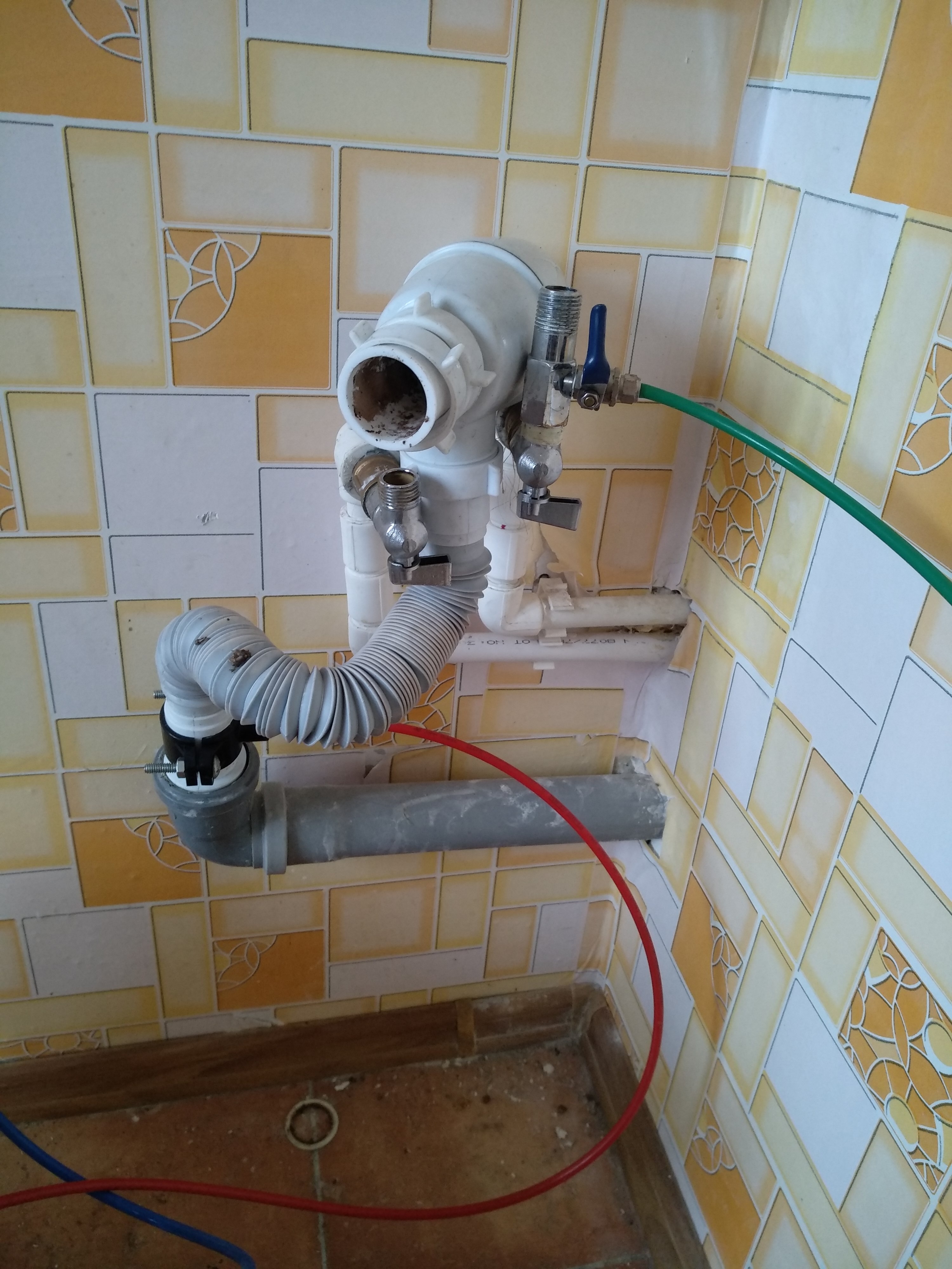

Планируем ремонт, голову сломали, как разместить мебель на квадратной кухне, наконец идеальный вариант нашелся, но он упирается в перенос раковины (по той же стене) примерно на полтора метра.
Собственно, вопрос: как это правильно сделать и можно ли вообще? С нарушением правил делать ничего не хочу, а мастера разные бывают, поэтому прошу помощи у профи - можно ли фановую заштробить в стену и как минимизировать риск засора. У родителей многолетняя история с засорами на кухне из-за какой-то извращенной многоколенчатой трубы, поэтому у меня паранойя на эту тему) Знаю, что нужен уклон и без углов на 90 градусов, а какие еще нюансы?
Думали отделаться малой кровью и пропустить трубу вдоль стены за кухонным гарнитуром, но труба не вплотную к стенке прижата, от стены до края трубы где-то 8 см, а на пути планируется посудомоечная машинка - и, наверное, между стенкой и посудомойкой места для трубы не хватит. По-крайней мере я не нашла таких неглубоких моделей посудомоек, чтобы зазор между машинкой и стенкой достаточный оставался. Прятать в стену не хочется, но другого варианта не вижу. А может, он есть все-таки?

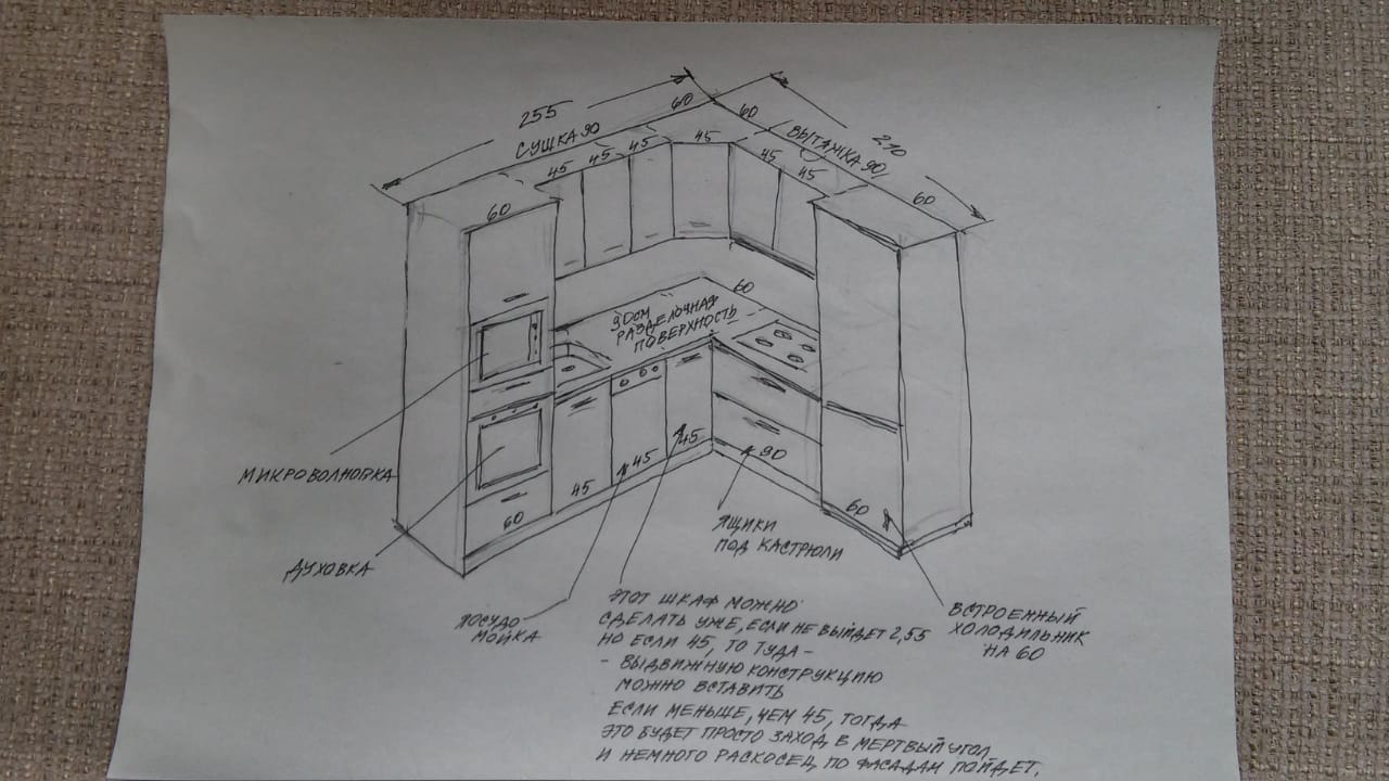

Прилагаю фото главной виновницы и план гарнитура мечты

Вы правы , посудомойка не встанет.Предложу " вредный" совет.Пока вы не начали ремонт кухни , проштробить канал в стене в месте прохождения трубы за посуд.машиной. Посредством уголков в 45" уложить трубу , закрепив её к стене.

У пмм обычно взади внизу место есть. У меня штатная под столешницей стоит, за неё 40 труба.
Горизонтально штробить стены под канашку не надо. Исключение, если стена там фальш.

Проштробить достаточно 45 см непосредственно под посудомойкой, причём для этого участка достаточно трубы диаметром 40 мм. Как уже отмечали, за ПММ есть несколько см свободного пространства - т.е. глубина штробы будет сантиметра 2-2,5 - слой штукатурки.
...шириной столешницы можно дело поправить.
Если одолевают фобии, можно просто отодвинуть корпуса и столешницу на те же пару сантиметров - плинтус столешницы закроет промежуток. Вот так:
А самое простое - поменять местами ПММ и ещё один корпус 45 см с выдвижными ящиками под варочной панелью. Функциональность кухни (которая, ИМХО, не очень продумана) это не ухудшит.

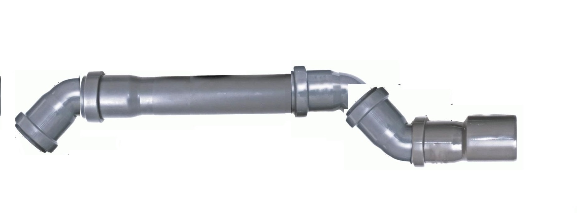

AndyMirror, :nо: перебрать стояк - дело отнюдь не самое простое и дешёвое. Топикстартер :flirt вряд ли будет делать это самостоятельно.
Вот, что там нужно:
