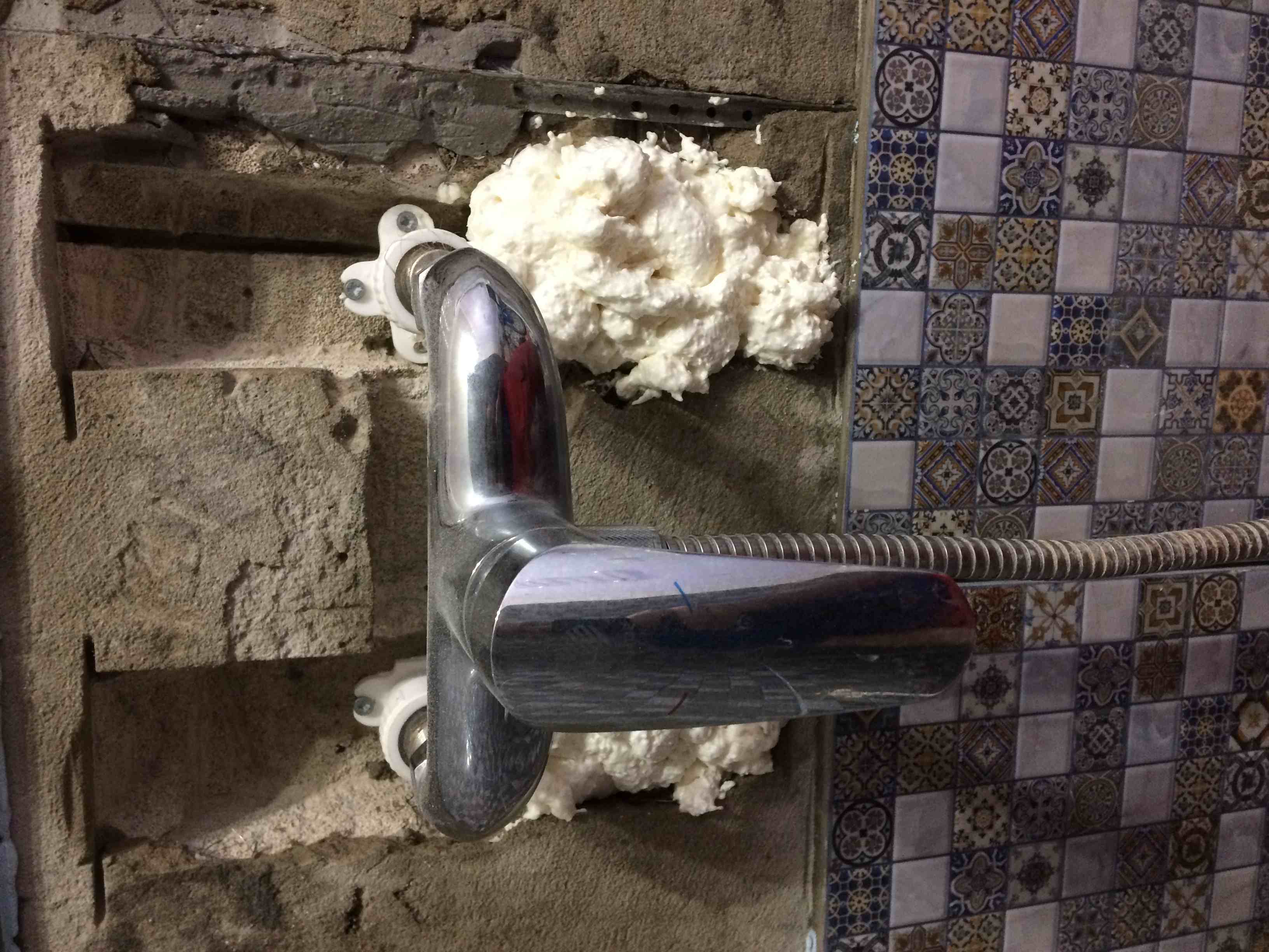

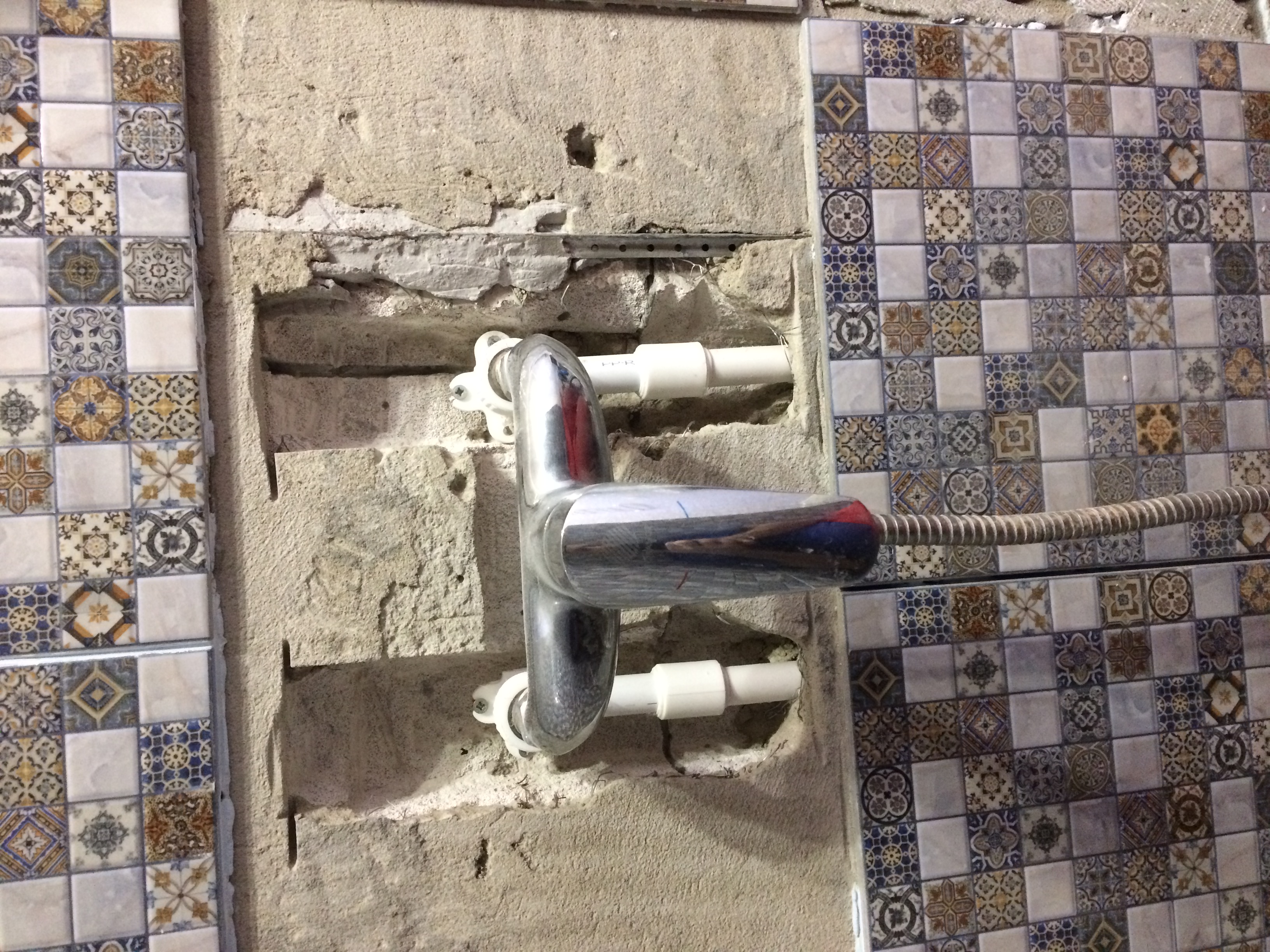

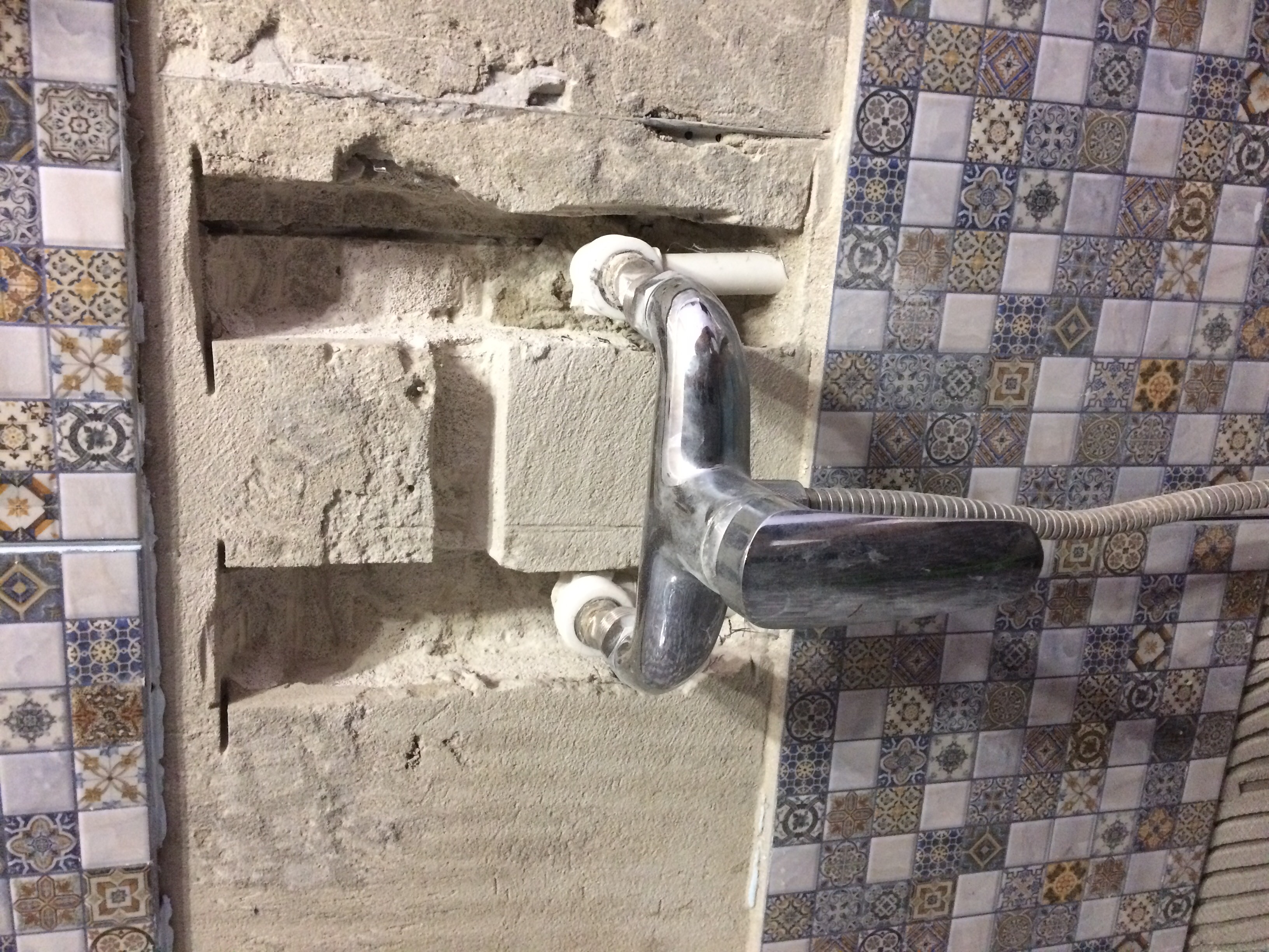

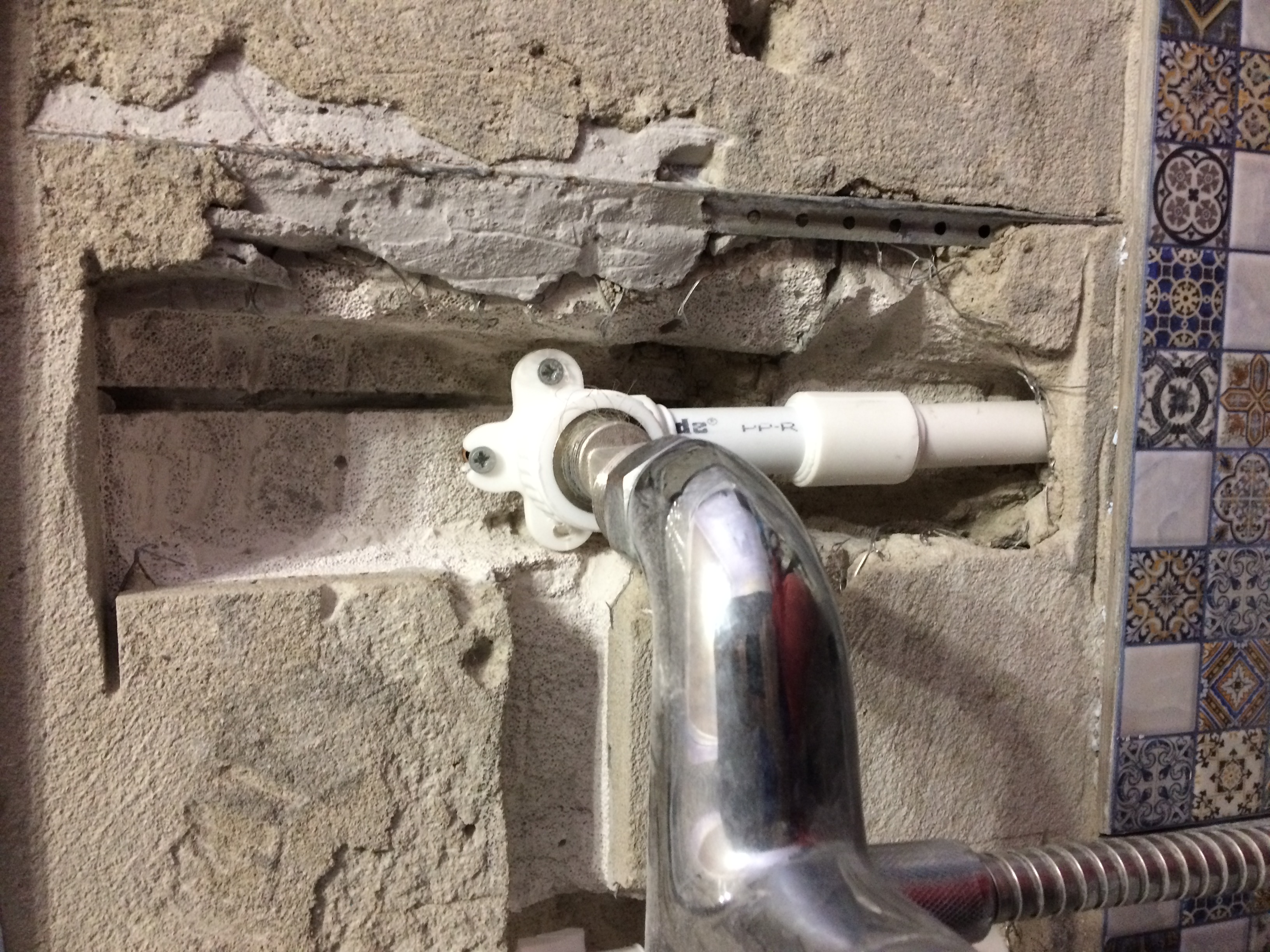

Всем салют. Прокрутилась резьба в водорозетке, пришлось ставить новую. Снял плитку, освободил п.п трубу. штробу пришлось немного увеличить, чтобы была возможность наростить и припаять новую водорозету. Образовалась штроба примерно 6*6 см. Длинна 300мм. Как правильно и чем Ее заделать, с учётом возможного расширения п.п трубы, чтобы она не лопнула и плитка со временем не отошла. Водорозетку нужно предварительно на саморез крепить к стене? Стена газосиликат

skifroma, А что водорозетки без ушей крепления поставили? Теперь два куска перфоленты и саморезы. Расширением на таком участке можно приобречь, когда крепить будете не перетяните, чтобы стояла под углом 90 к плитке. Да клеем плиточным и заделайте.

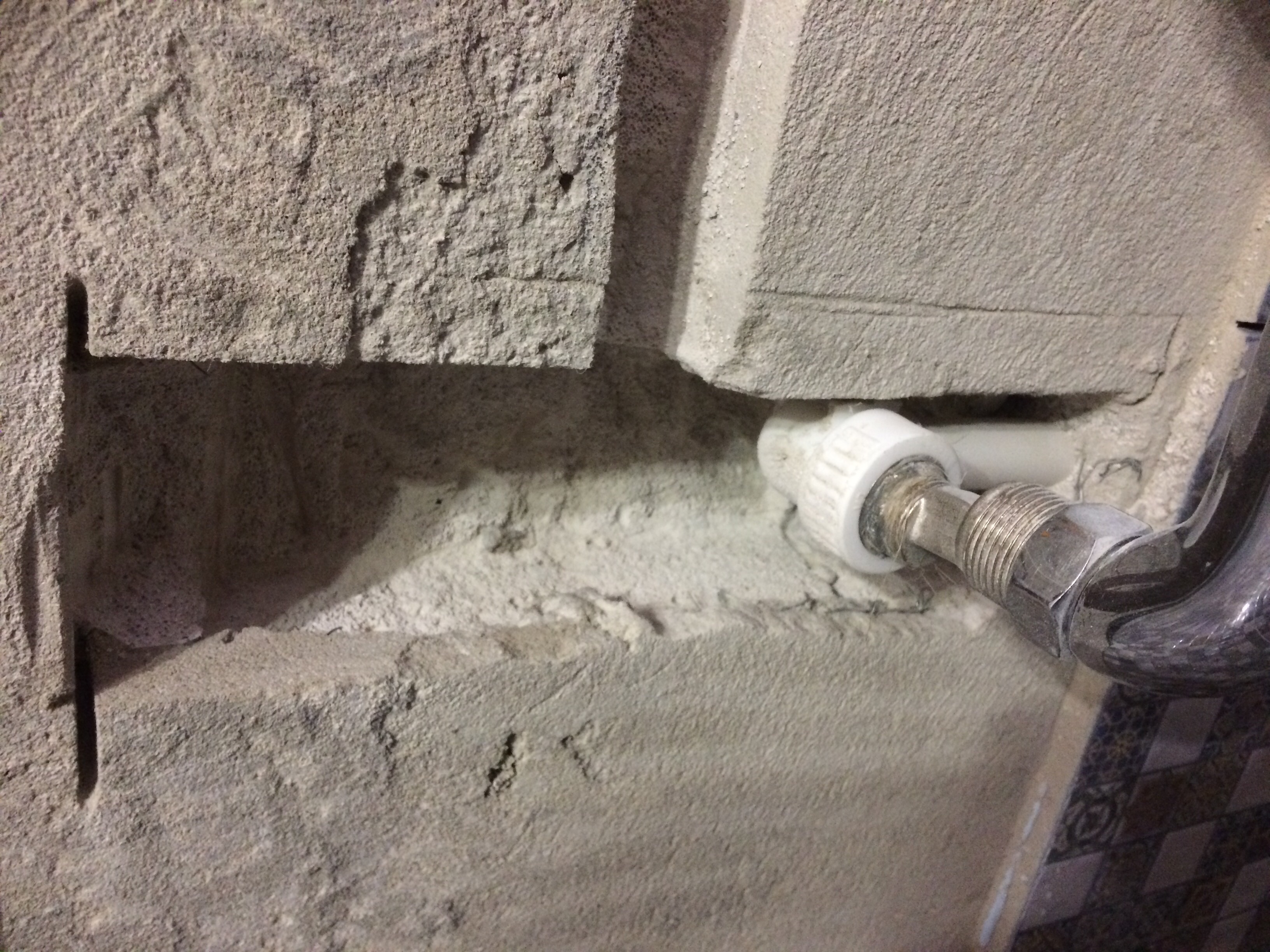

Hitgher, строители сделали трубы почти на 1 см шире чем нужно и отпилили планку и Замуровали так, что водорозетки смотрели в разные стороны. Срежу их, поставлю с ушками, трубу нарощу подлиннее. Может на всякий случай запенить с зади до центра трубы, а остальное замуровать пескобетоном м300?

Застрахуйте себя в будущем от подобной аварии. Возьмите прямую водорозетку и на нее накрутите уголок латунный с ушами. Т.е. водорозетка должна быть целиком металл. И уже эту конструкцию напаивайте на трубы. Все остальные манипуляции со смесителями будут прилагать усилия чисто на металл, который закреплен в стене. Если водорозетка сразу не течет, не потечет никогда, сколько бы смесителей не ставили, сколько бы удлиннителей и эксцентриков не перекручивали.
Заделка... На трубу энергофлекс, в глубокую яму пену (застывшую подрезать на 1 см вглубь). Под уровень замазать ремсоставом.

Всем спасибо. Взял расходники кальдэ. Трубу засуну в теплоизоляцию, полностью заделаю., пескобетоном м300 с жидким стеклом., сверху закрашу гидроизоляцией., потом плитка.

Задул пеной, закрепил саморазвития. Завтра обрежу лишнюю пену и заделаю пескобетоном м300
