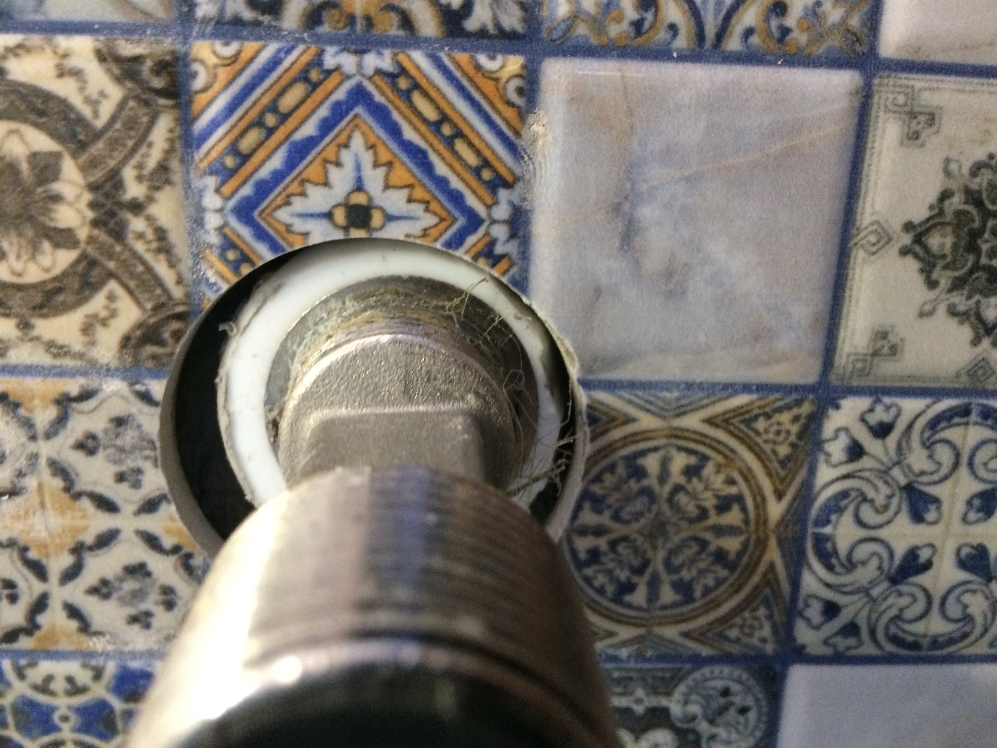

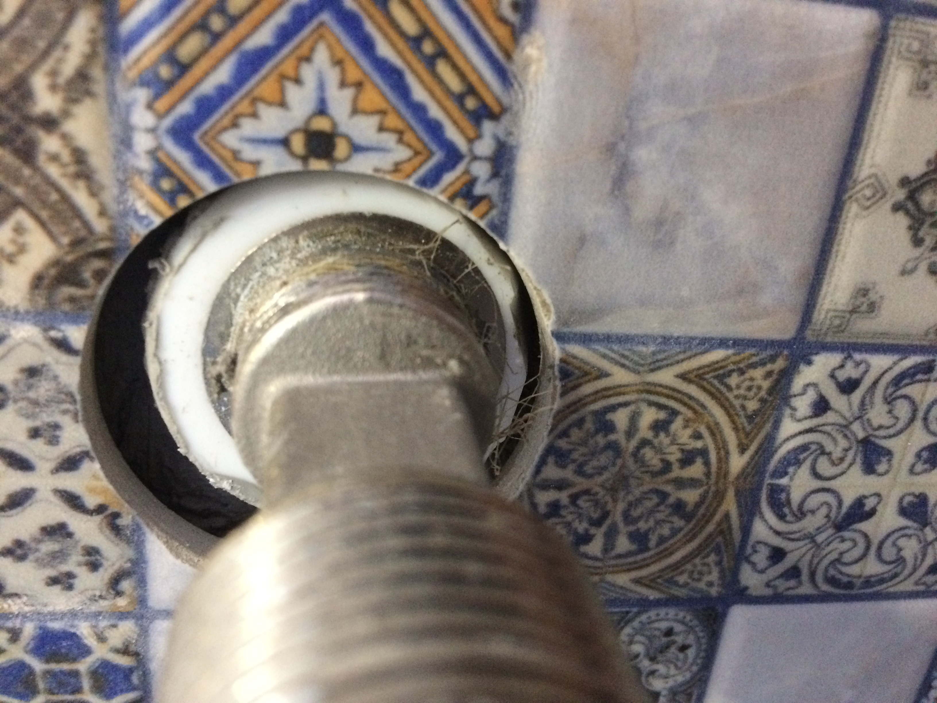

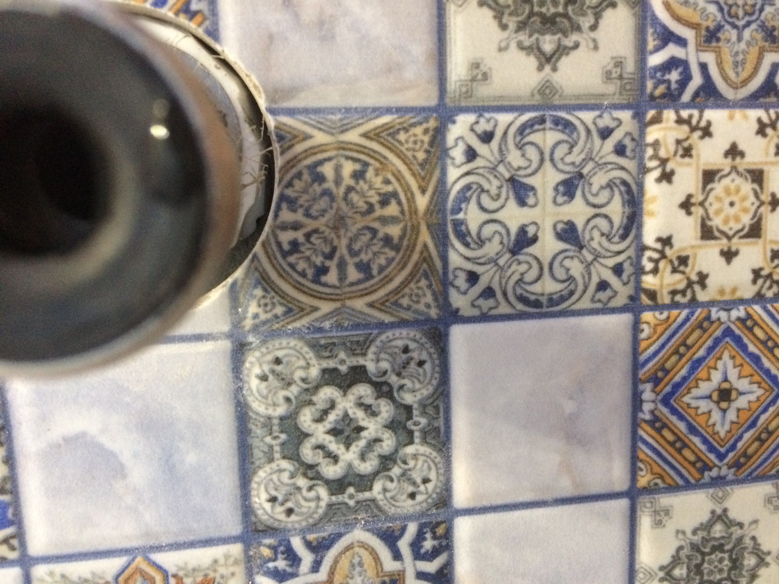

Работничек укладывал плитку , не попал с размером и срезал часть водорозетки , ничего ей не будет?

skifroma, а что, плитку подточить не судьба было ?

Covboy написал:
Covboy, вот и я о том... только заметил

Понятное дело, что плитку надо было подточить. Водорозетки что то будет?

skifroma написал: Понятное дело, что плитку надо было подточить. Водорозетки что то будет?
skifroma, если сейчас не течёт, то и не потечёт после. Если конечно прыгать на смесителе не будете. Вы просто ослабили стенку муфты.

Эксцентрики уже финально установлены, давление давали заполнив из водой?
Хм, вы решали проблему с проворотом вставки и в итоге пришли к тому же, ослабили муфту увеличив вероятность появления течи по той же самой причине. Еще разок?

Мишутк написал: Эксцентрики уже финально установлены, давление давали заполнив из водой?
Мишутк, переделывать уже не буду. Эксцентрики стоят финально ., но скорее всего нужно будет поставить по короче, не хватает резьбы на декоративной заглушке. Смеситель стоял., воду включал не текло.
