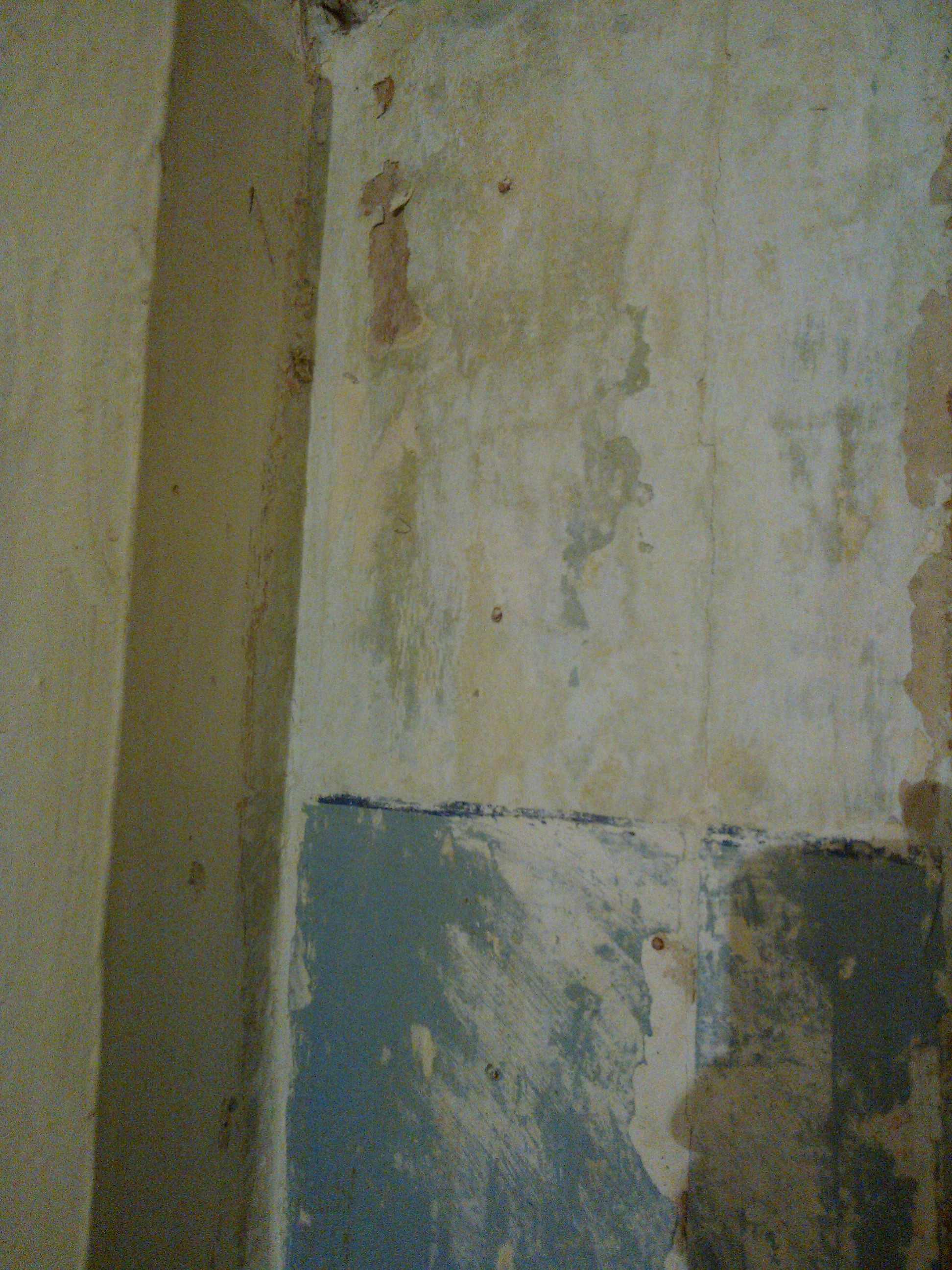

Примерно такой вид имела стена после удаления обоев.

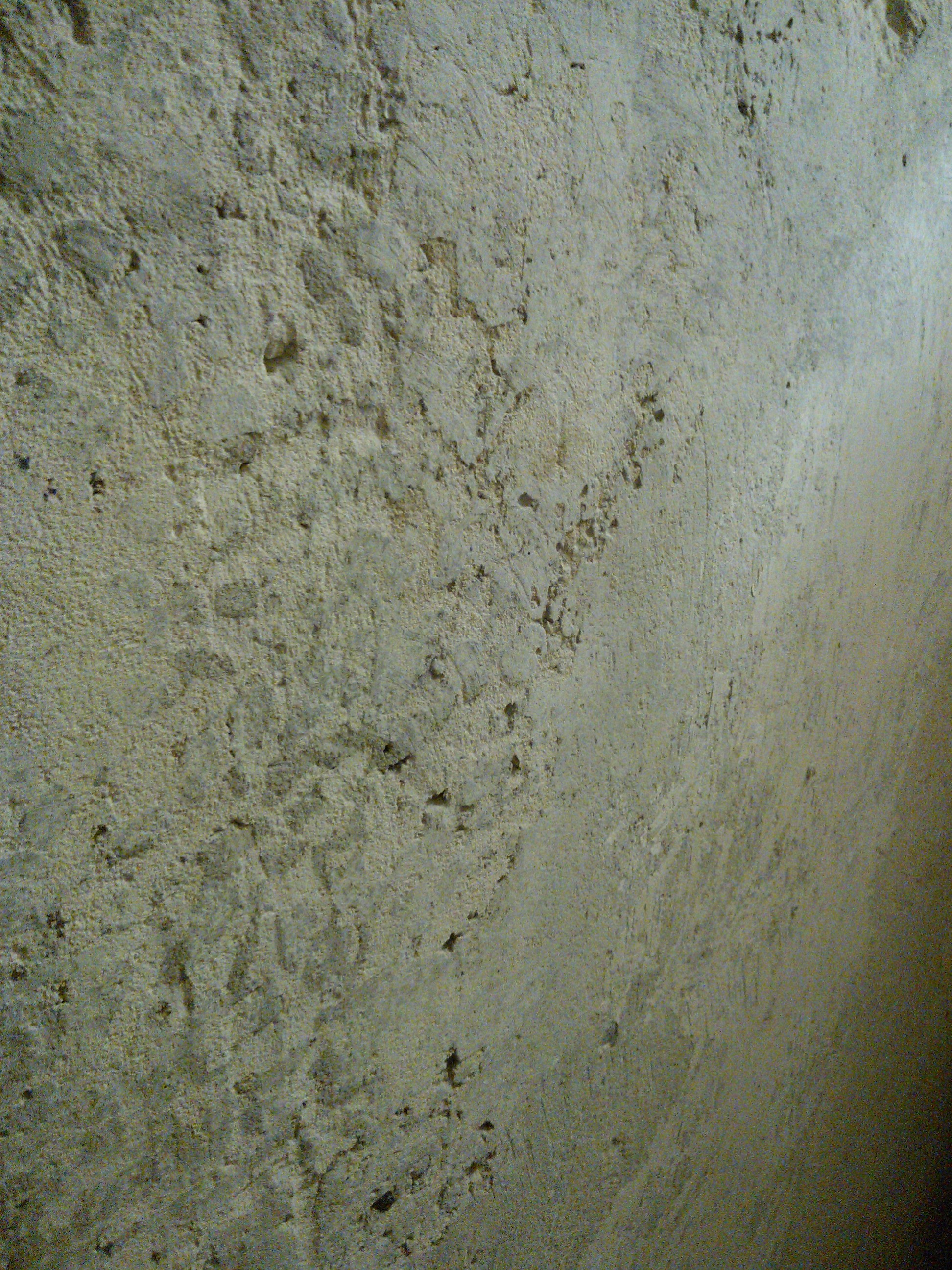

Так выглядит стена после "обстукивания" обухом топора. Видны тонкие пласты штукатурки с минимальной адгезией, но высокой пластичностью.

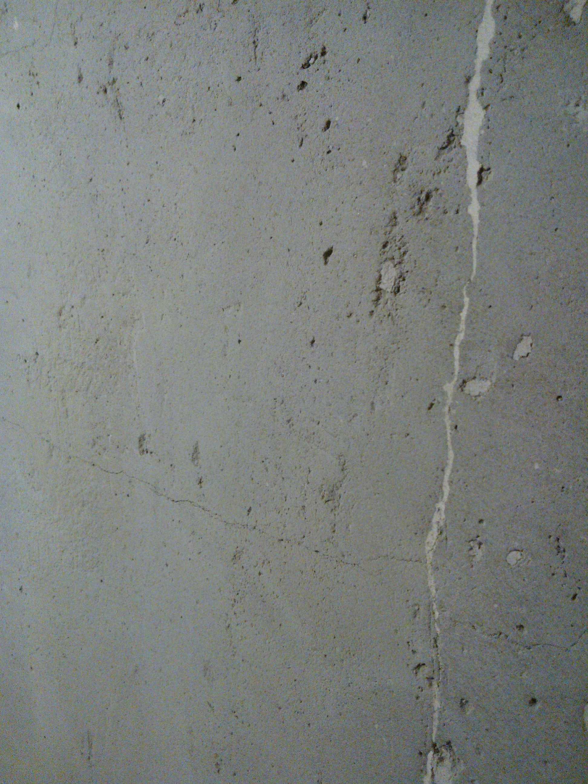

Вот в таких "кавернах" остается сыпучий раствор, котоыую невозможно ничем вытащить, кроме как вручную.

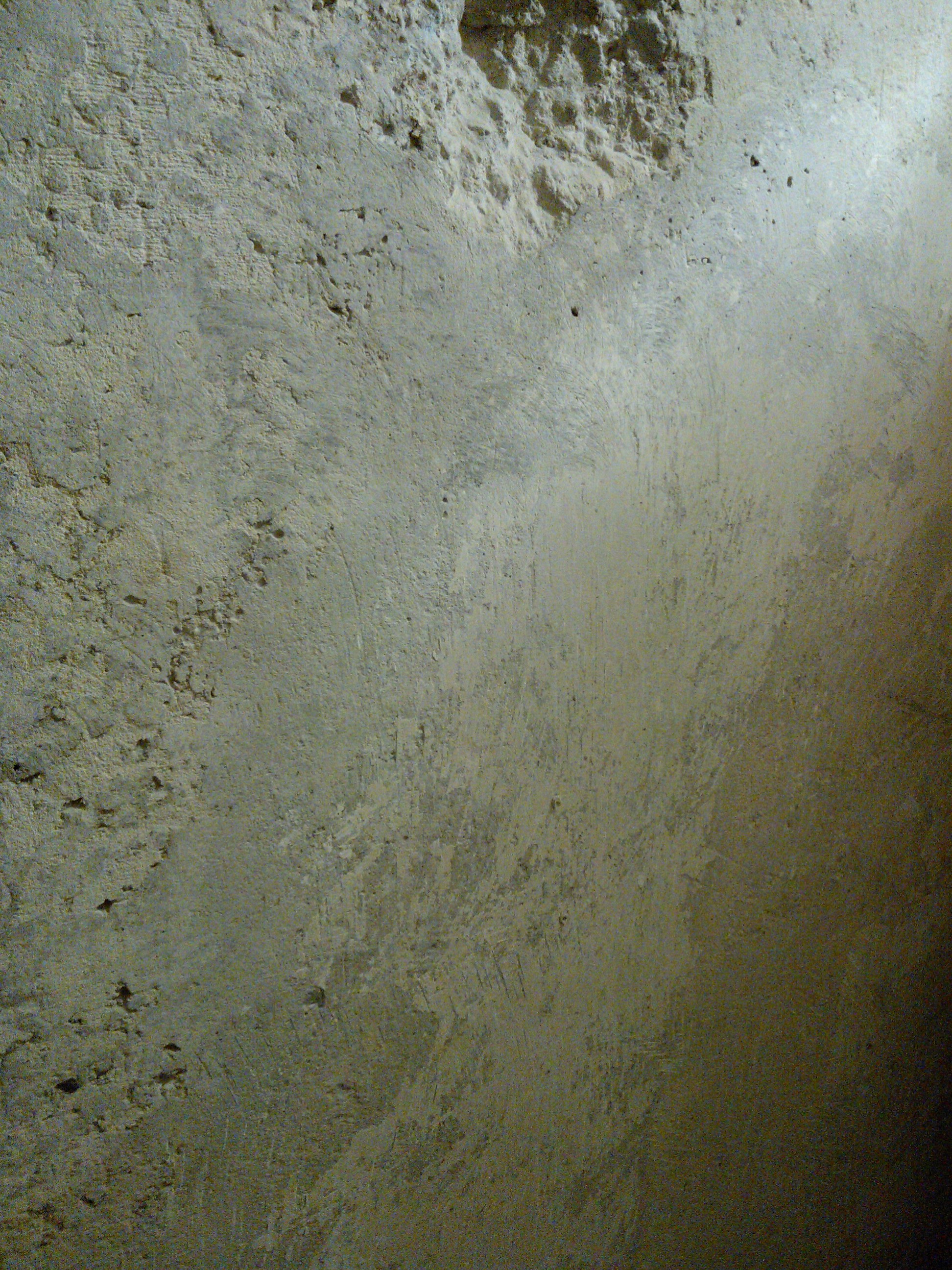

Вот так выглядит стена после "обстукивания" топором и "обдирки" кругом с зернистостью Р36 на полировальной машинке.

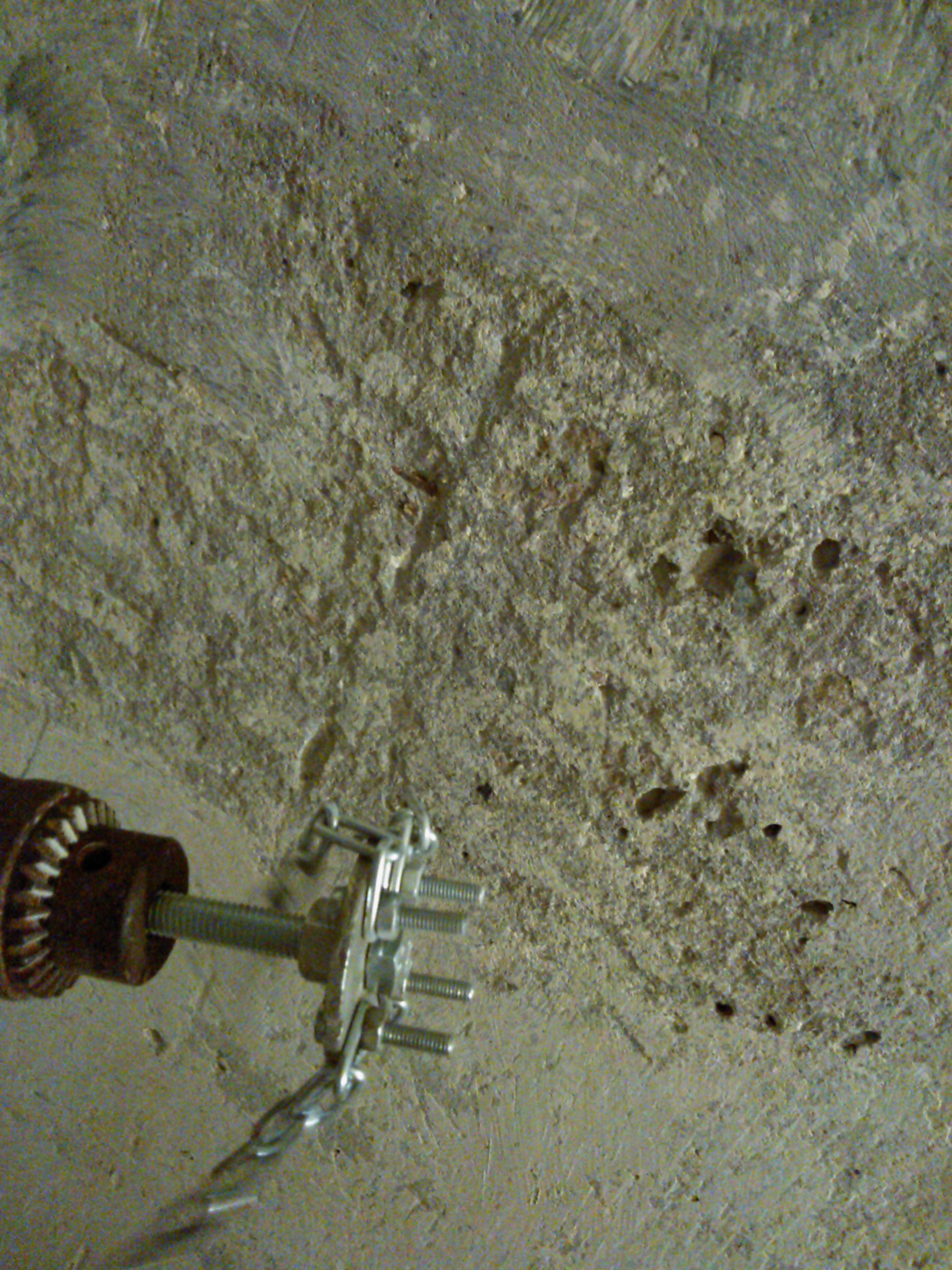

Вот так выглядит стена после обдирки "цепом" над дрель.
До какого состояния драть стену? и чем ее крыть перед штукатуркой ЦПС? Обрызг, плиточный клей под гребенку, грунтовки? перепады в полтора-два см, готовиться будет под обои.

Вот такой вид имела стена после удаления обоев.
Вот так выглядит стена после очистки обухом топора.
Вот так выглядит штукатурка, с хорошей эластичностью и минимальной адгезией. Скребок не берет, только круг Р36 и орбиталка.
Вот так выглядит стена после Р36 круга на орбиталке. Хватает меня на 1.5 минуты в респираторе, потом я перестаю видеть шлифмашинку. МОкрый циклон на подходе.
Вот так выглядит стена после обдирки "цепом". Варварский, медленный метод.
Я постараюсь убрать всю стену на Р36 круге и обеспылить. В каверны я ничем не залезу.
Стена будет готовиться под обои, штукатурка ЦПС, перепады по стене на вскидку около 1.5-2 см.
Что перед цпс? Плиточный клей, обрызг, грунт?
ПОстараться уйти от цпс, или не надо? 20 дней на сушку - не проблема, я думаю.
Из стройматериалов в наличии всякий шлак, вроде Тойлера и русгипса.

DmtR, а что мешает просто пошпаклевать?

DmtR, гипсовой же ж! После ваших экзекуций над стенами, похоже бетонконтакт уже не актуален.)

СТ 17 разбавьте как на банке написано и вперёд!)

DmtR, ерундой занимаетесь. После ст17 все станет монолитнокаменным.
