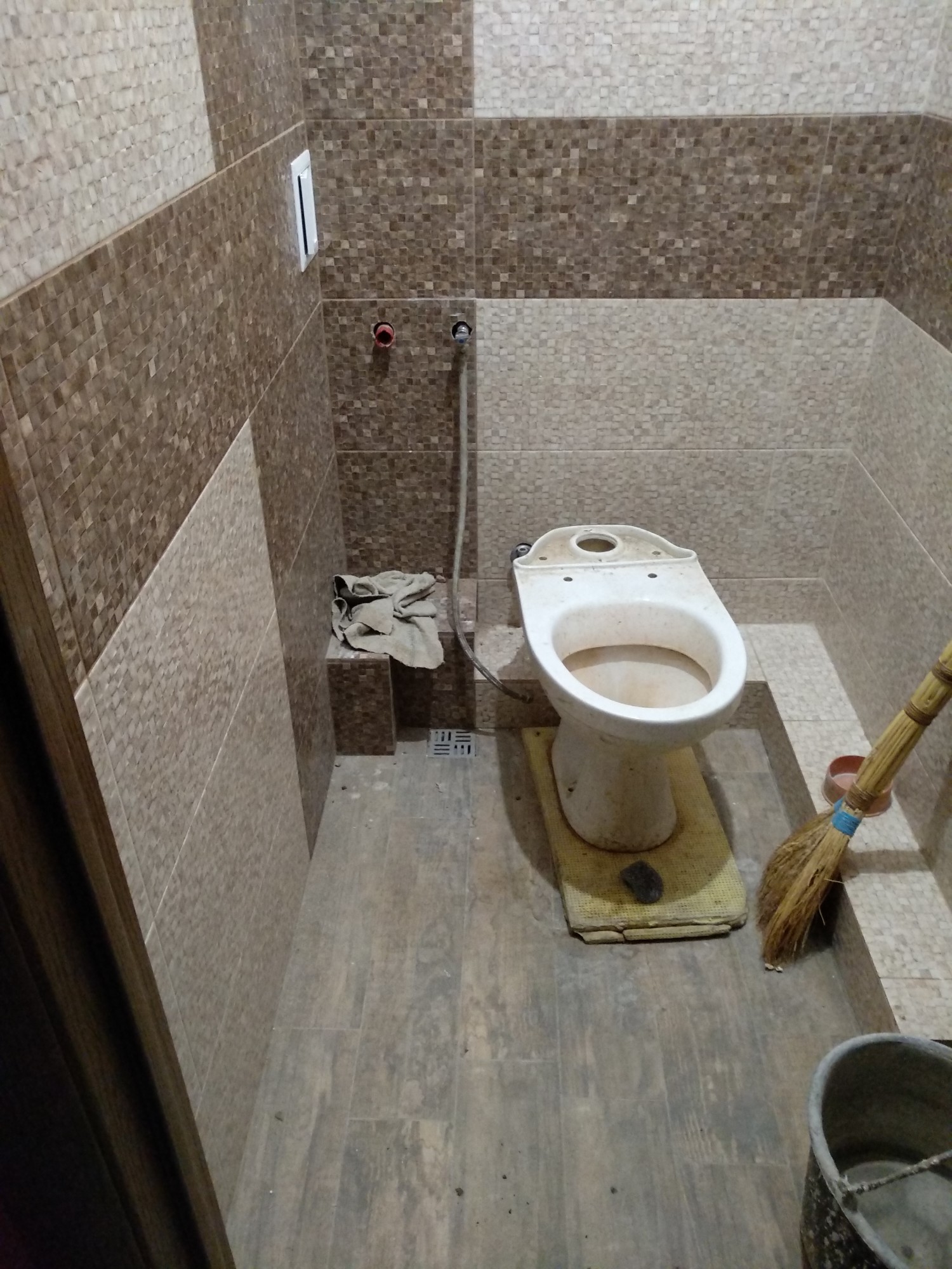

Добрый день. При передаче пожеланий от заказчика исполнителю произошло искажение информации. Заказчик изначально хотел предусмотреть в туалете душ без душевой кабины (как в душевых при бассейнах: на стене лейка, вода стекает в слив на полу). Исполнитель, в свою очередь, понял, что подразумевается не полноценный душ, а какая-то полумера - "слегка ополоснуться" (предусмотрен смеситель для гигиеническая лейка). В итоге было сделано: слив в полу, еле заметный уклон в сторону слива, которого будет явно недостаточно для полноценного слива во время приема душа. Вода наверняка будет вытекать из-под двери в коридор (порога нет). На полу и на стенах плитка. Каким образом можно исправить ситуацию? Как сделать так, чтобы вода не вытекала, но при этом люди не спотыкались, если сделать какой-нибудь порог/бортик. Хотелось бы услышать советы в двух вариантах: с возможностью и без возможности демонтажа в будущем. Заранее спасибо

Moscow_Grad, В санузле один только душ, ни раковины, унитаза? Вода летит в разные стороны. Или всё-таки есть перегородка отсекающая. Фото бы помещения.

Moscow_Grad написал: В итоге было сделано: слив в полу, еле заметный уклон в сторону слива, которого будет явно недостаточно для полноценного слива во время приема душа. Вода наверняка будет вытекать из-под двери в коридор
По- хорошему, надо замерить уклон, и \ или испытать его в натуре, включив душ. Может, всё сделано нормально....Бывает, заказчик обидится за что-то на исполнителя, и ему начинает казаться невесть что.

Есть унитаз, маленький умывальник. Hitgher,

bc----, в идеале не получается. Нижний уровень ограничен канализацией, значит нужно поднять верхний, а это приведет к разнице уровней между санузлом и остальной квартирой (коридором, в частности). Думаем, какой высоты и из чего порог сделать, чтобы вода не перелилась в коридор. Что можете посоветовать?

Moscow_Grad написал: Думаем, какой высоты и из чего порог сделать, чтобы вода не перелилась в коридор. Что можете посоветовать?
Вопрос более глобальный чем кажется. Дверь тоже надо будет подпилить, а то коробка набухнет (она иной раз вообще из картона) и не будет закрываться, если порог будет только в проёме коробки. Только что подбирать всякого рода поребрики из пластика/резины/силикона или и вовсе вылить поребрик каким-нибудь кровельным герметиком...
Начните не с порога, а с замеров уклона и поведении слива от реального количества воды из выбранного душа. Или если так хочется порассуждать теоретически, то берите производительность смесителя/лейки и возможности сливной части трапа в количественных единицах скорости слива.
Если не лить душем не посредственно на дверь, при этом объёма воды из лейки душе будет меньше чем может в себя поглотить слив, то возможно всё и так будет вполне работать. А вот если слив не справляется или перестанет справляться в следствии засора, да ещё и волну пустить в сторону двери, тогда может и потечь и поребрик даже высокий может не помочь от переполнения.
Moscow_Grad написал: Есть унитаз, маленький умывальник.
На мой скромный взгляд компоновка не удачная для принятия душа, тут бы острые углы не делать, т.к. в душе можно и подскользнуться. Унитаз возможно можно было развернуть и например поставить к правой или левой стене (возможно короткий и подвесной), что позволило бы у задней стенки сделать вполне полноценное место для принятия душа со шторкой и возможно с отдельным трапом.
Moscow_Grad написал: в идеале не получается. Нижний уровень ограничен канализацией
Каким образом? Не удалось крестовину ниже опустить, так можно ниже дырку засверлить и вставить специальную вставку для входа в трубу ниже или всё же спуститься к соседу ниже и договорится о замене куска трубы для опускания своей крестовины ещё ниже. А если это первый этаж, то и вовсе уйти в подвал.

Moscow_Grad, ну так из плитки и сделать. Там буквально пары-тройки сантиметров хватит, если соблюден уклон самого пола в сторону трапа. Прямо на плитку приклеить двусторонним скотчем опалубку из деревяшек, заполнить ее плиточным клеем, который позволяет работу "плитка на плитку", например, ветонит ультра фикс. Потом этот порог обложить плиткой.
И да, поддерживаю сообщение выше насчет двери, этот вопрос тоже надо продумывать.
