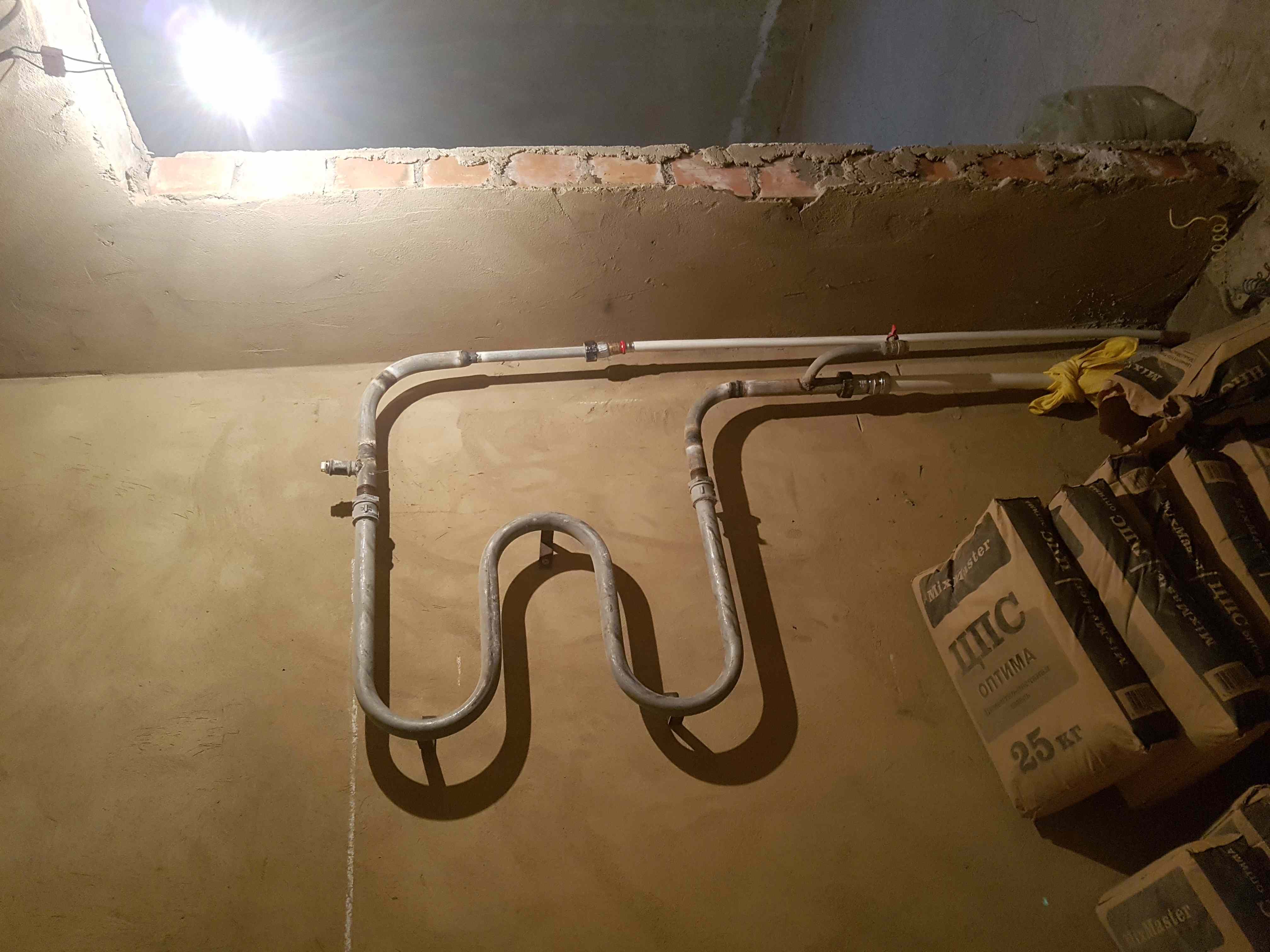

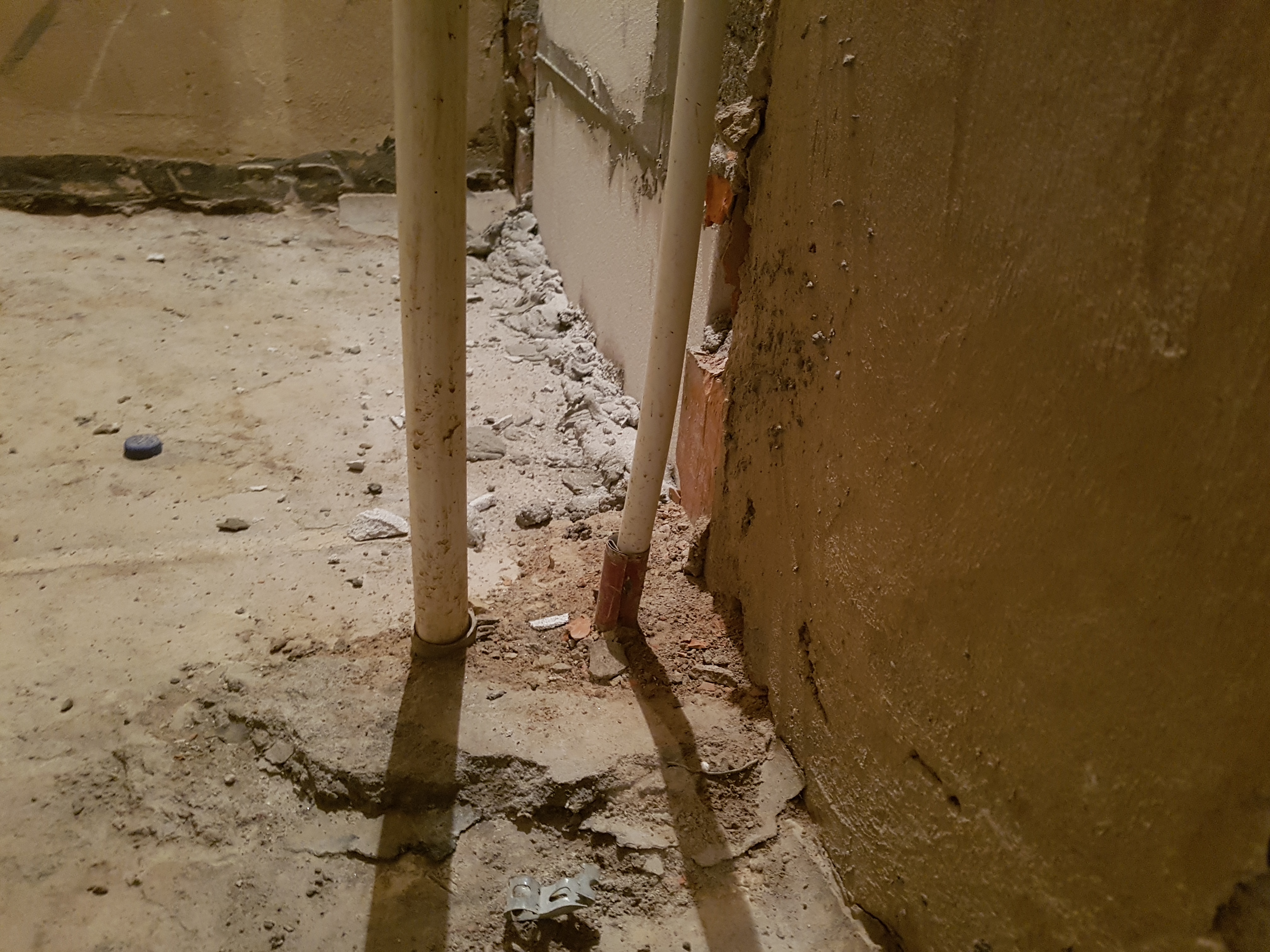

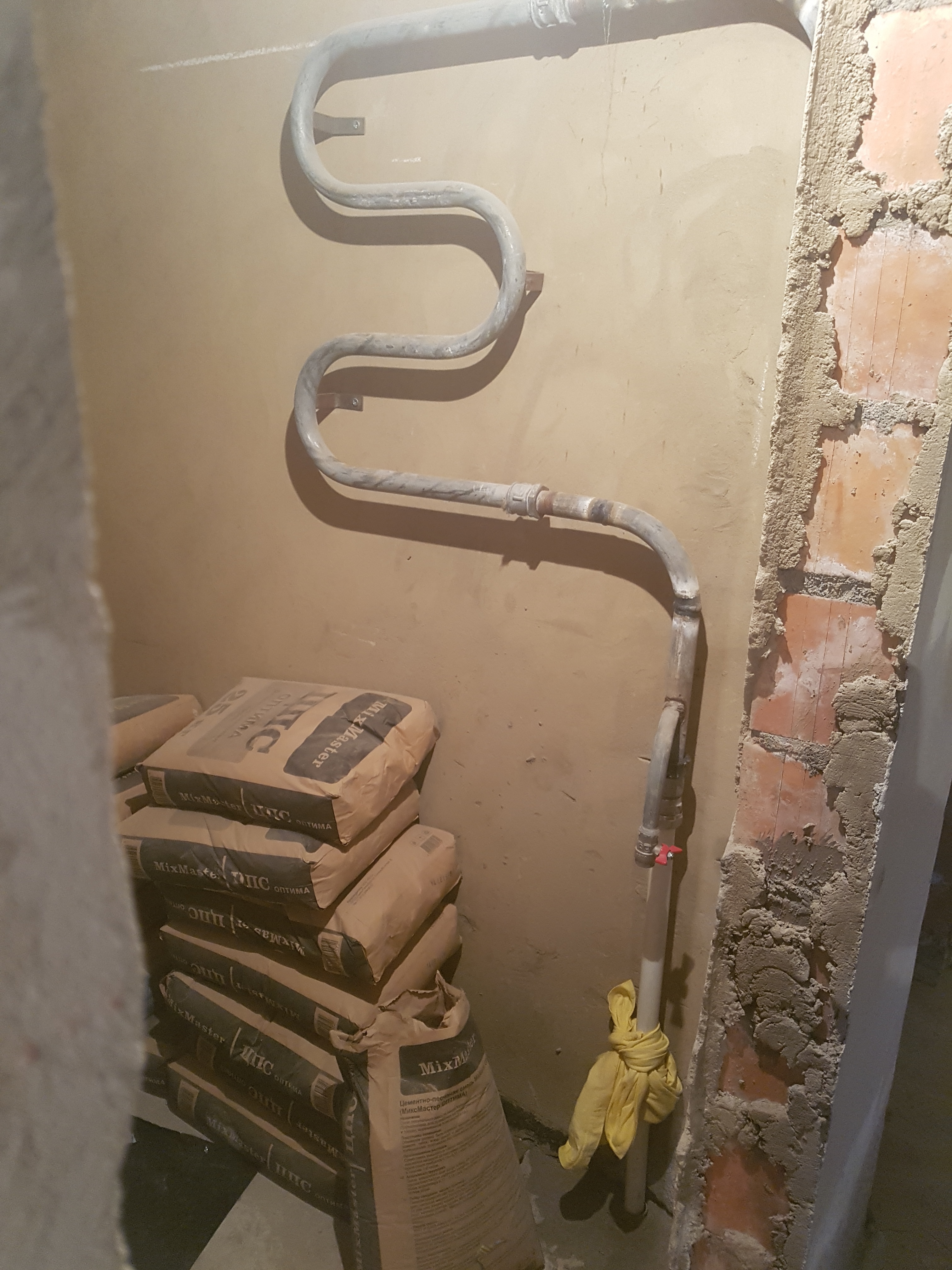

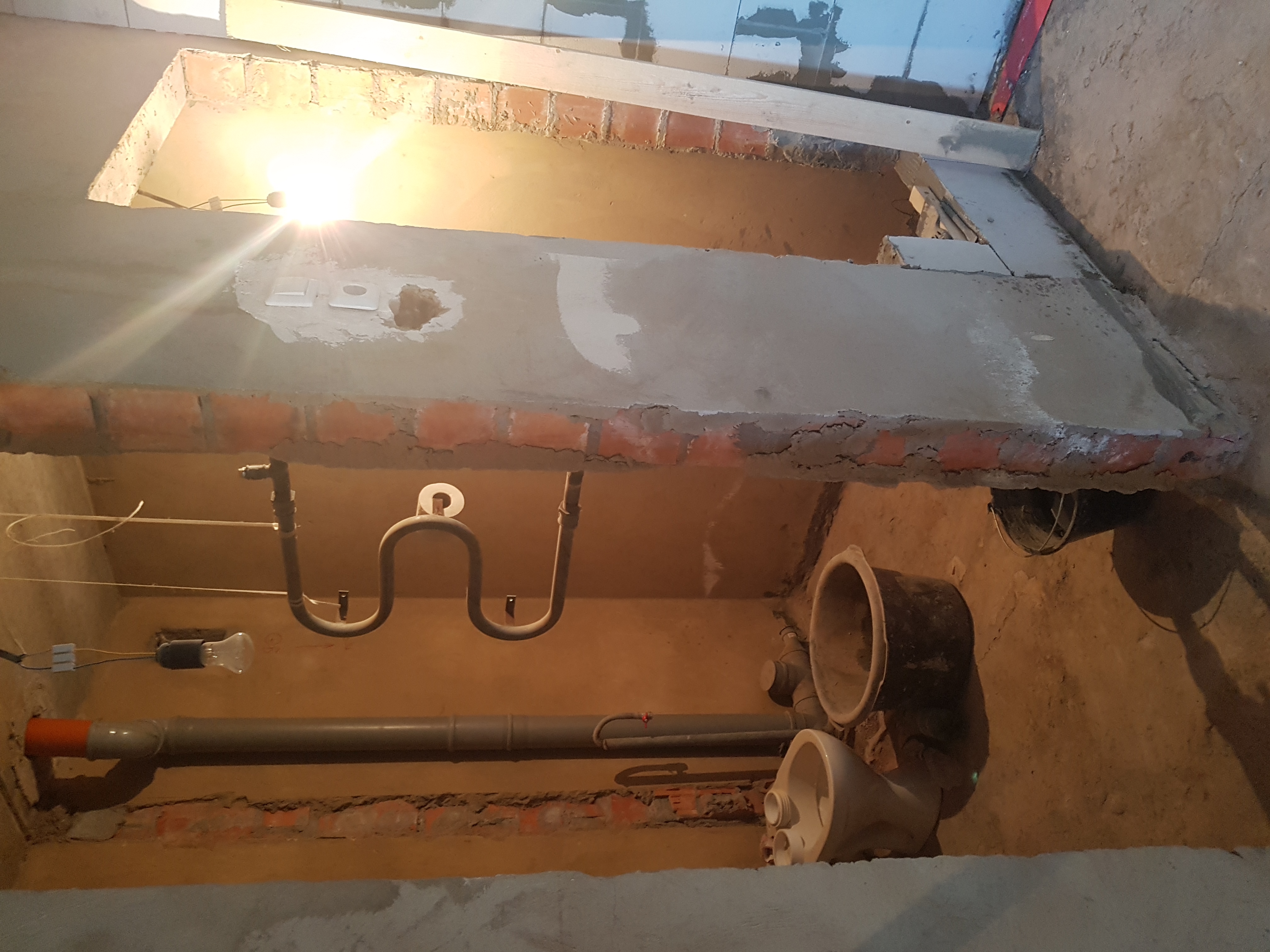

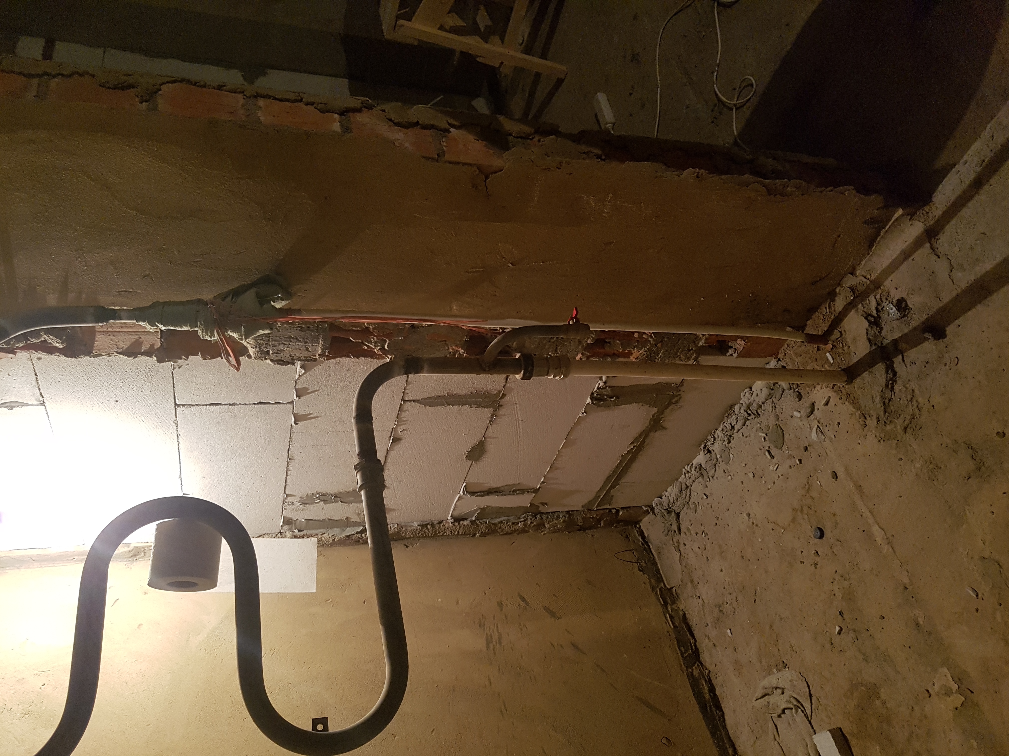

На фото место размещения стояка (у меня крайний 6 этаж, и на мне вот таким образом организована "обратка"). Место расположения, справа от входа. Полотенцесушитель будет развернут на стену (на фото видно, что первоначальная перегородка между ванной и туалетом удалена), но очень не хочется делать в этом месте короб для разводки горячей воды, со всем вытекающим оборудованием. Короб все-равно будет на противоположной стене места там достаточно. Там будет инсталляция для унитаза и над ней все краны, фильтра и гребенка. Что можно придумать, и есть ли у меня возможность как-то отвести воду по полу на другую стену? Трубы метало-пластик. Стяжку сняли, из пола немного торчат гильзы.
2 первых фото - как было 3 фото после сноса перегородки

Генподряд, как-то так:
Развернуть только байпас горизонтально, а отводы - вверх к ПС.
Металлопластик - самое плохое, что можно придумать для переделки стояка.

Генподряд, Не похоже первые два фото, как было. Сечение стояка занижено в два раза, зачем? И как и сказали выше металопластик на стояк гадость.

Я понимаю, что гадость, но это данность. А у соседей снизу уже хороший ремонт сделан.

Mazayac, это решение по сушителю. А основная проблема в том, что на это стояк горячей воды от которого нужно разводку делать (и в ванной, и на кухню), на фото отвод с краном виден.

Генподряд, лучше подумайте как воздух из ПС удалять. Можно для этой цели привлечь отвод ГВС вашей квартиры. Да, счетчик, будет иногда считать воздух, но это компенсируется отсутствием геморроя со спуском воздуха. Позавчера была реализована подобная схема на последнем этаже...

BV, я не очень понял ваше замечание про отвод. На фото и есть отвод "ГВС". Другой "ГВС" у меня в квартире нет.
