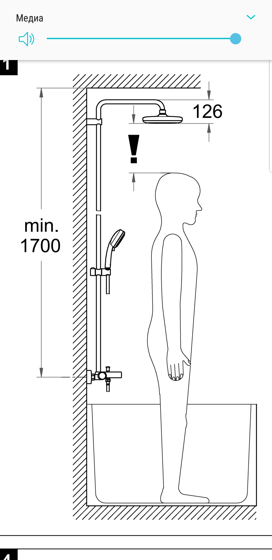

Возникла проблема: потолки в квартире низкие (2,55) и вдобавок сделали гипсокартонный потолок. Теперь, заранее купленная душевая система -https://www.grohe.ua/uk_ua/tempesta-cosmopolitan-system-210-26223001.html, не влазит. Сантехник предложил подрезать трубу болгаркой. Сказал, что если аккуратно - то все будет ок. Я сомневаюсь в правильности данного решения. Подскажите - стоит ли это делать? Если нет, то посоветуйте хорошую душевую систему с более короткой или регулируемой трубой.

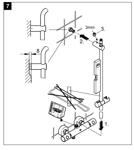

angel88 написал: Сантехник предложил подрезать трубу болгаркой. Сказал, что если аккуратно - то все будет ок.
Ели ничто другое не помогает, заставьте его хотя бы прочесть инструкцию
https://cdn.cloud.grohe.com/tpi/2000/2000/2060/2065/2065410/original/2065410.pdf
и пусть обратит своё пристальное внимание на перечёркнутую ножовку возле стойки-трубы ... и не думает, что ножовкой нельзя, а болгаркой можно ))

angel88 написал: 154 см от потолка до центра выводов
А смесителю по схеме надо 1,20.
angel88 написал: 220см от дна ванны до потолка, 154 см от потолка до центра выводов
66 от ванны до отводов, 120 монтажная, выходит 186, маловато, но жить можно, отпиливать только зачем непонятно?
Может у вас, конечно, размеры комплекта другие.

Попандос. У вас 170, во второй ссылке 120, по идее может быть вариант посередине, он вам подойдёт.
Или простой смеситель с отдельной штангой, таких много.

angel88, сфоткайте трубку для верхнего душа, чтобы было видно внутренний диаметр. А потом объясню почему не надо изпользовать ножовку или мою "землячку" в инструкции...

Ножовка и моя землячка запрещаются из-за кривого реза и вероятности перегрева при резе. В Вашей ситуации - труборез и фаскосниматель для медных труб и должно получится. У немцев - запрет на дураков, что понятно, и так должно быть...
