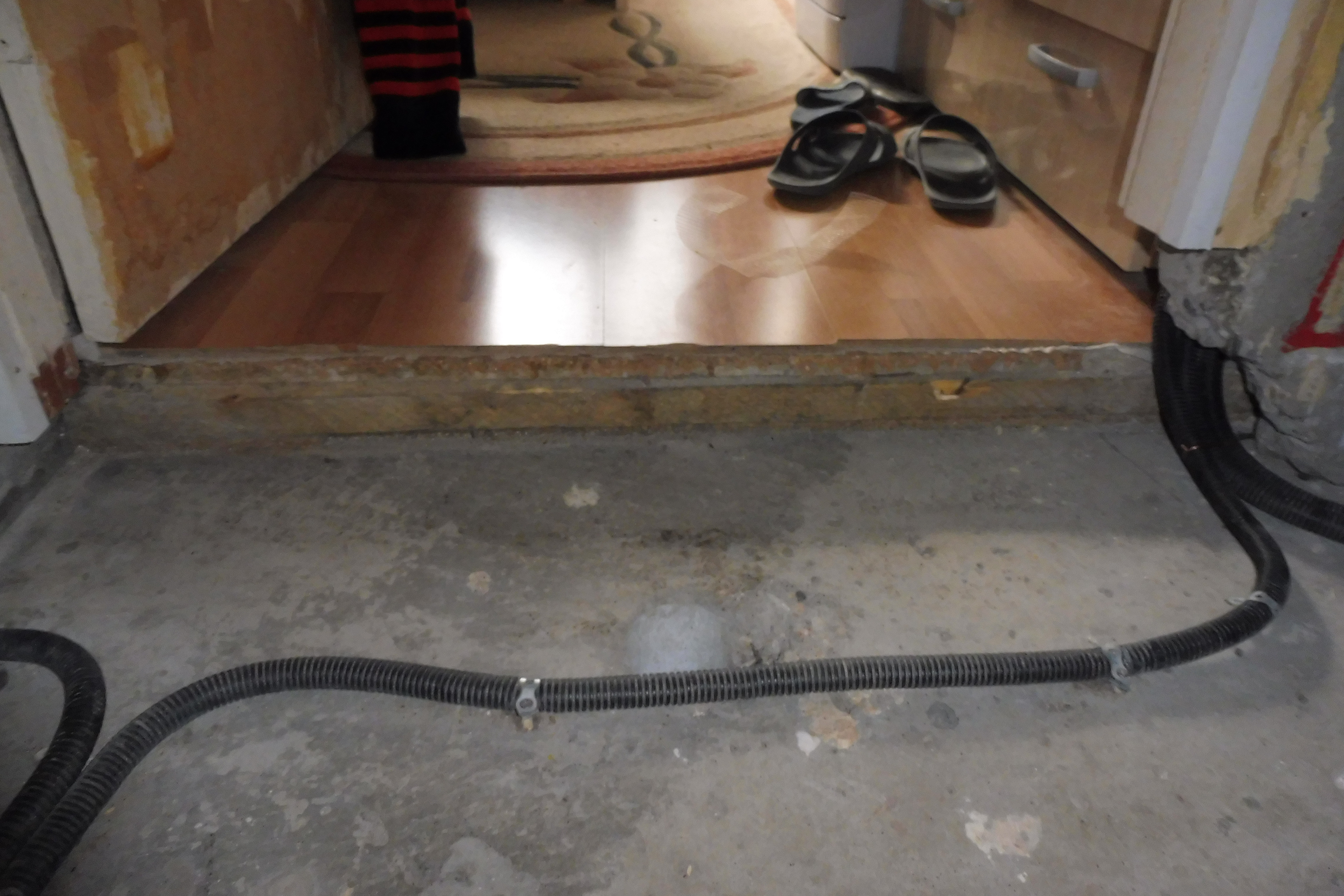

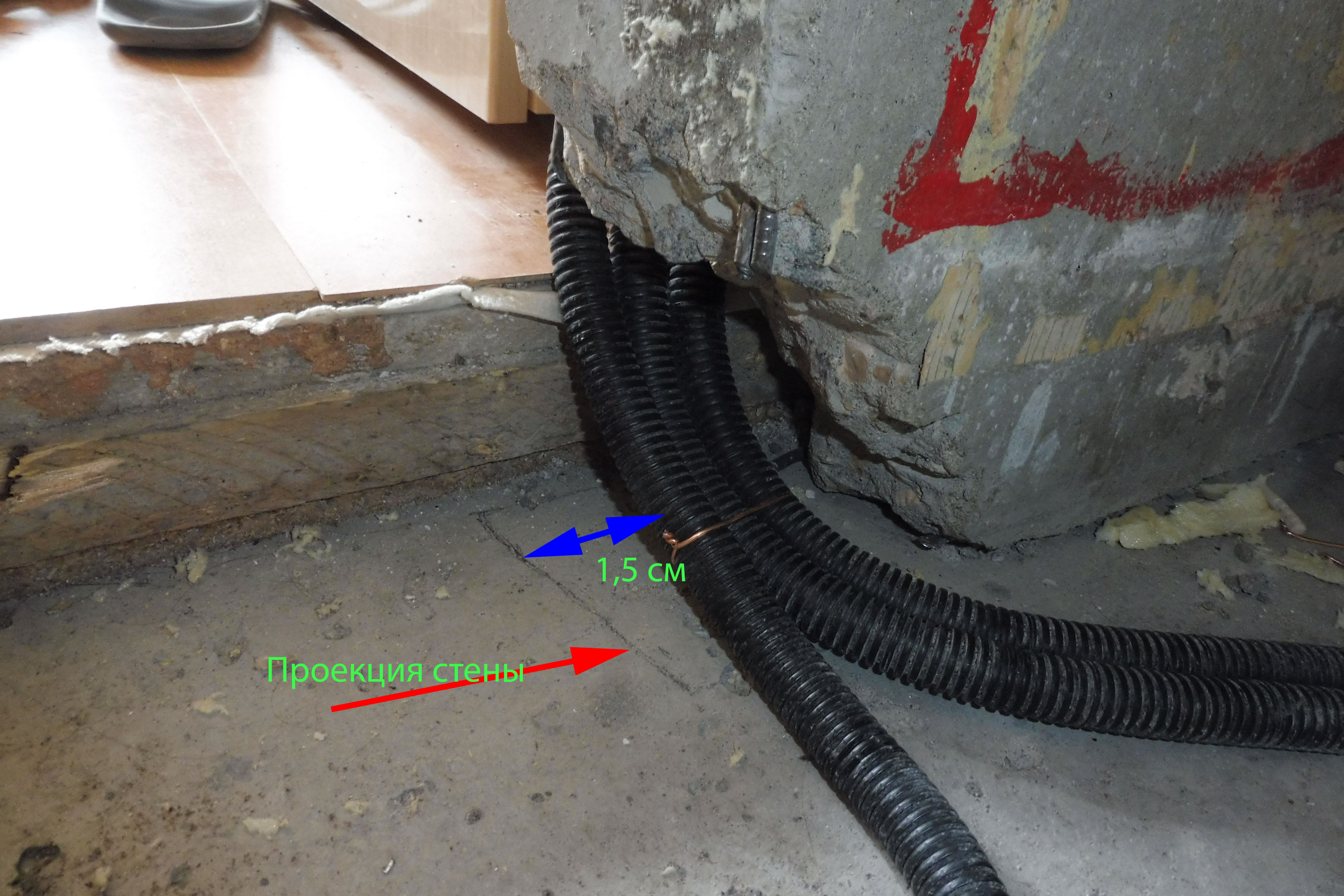

Добрый день!
Делаю подготовку для укладки стяжки в коридоре (стяжка будет по звукоизоляционному рулонному слою). По плите перекрытия в коридоре провели кабели и чтобы завести их в комнату раздолбали нижний угол в дверном проеме. В комнате пока еще какое-то время будет старый пол - ламинат на деревянных лагах.
Вот фотки:
Я думаю восстановить этот кусок стены. Чтобы дальше делать стяжку как положено по технологии: на стену (в том числе и на эту восстановленную часть) завести звукоизоляционный материал на 10 см и потом уже заливать стяжку.
И вот не знаю как это лучше сделать. Вопросы такие:
1) Если восстановить в этом месте стену, то будет очень маленькое расстояние между кабелями и "новым" краем стены - всего 1,5 см. На последней фотке карандашом нацарапано как была стена до разрушения. Я опасаюсь, что если кабели "шевелить", то этот тонкий край просто отвалится.
2) Каким материалом восстановить стену? Штукатурка мне кажется тут не подойдет - слишком она непрочная. Да и слой очень большой получается - не для штукатурки. ЦПС пойдет? Или может что-то еще есть более подходящее?
Подскажите, пожалуйста, как лучше сделать?

tiger960 написал: Я опасаюсь, что если кабели "шевелить", то этот тонкий край просто отвалится.
ничего не отвалится. тем более после заливки стяжки. Но, кабели нужно закрепить, конечно, чтобы не болтались...
tiger960 написал: 2) Каким материалом восстановить стену? Штукатурка мне кажется тут не подойдет - слишком она непрочная. Да и слой очень большой получается - не для штукатурки. ЦПС пойдет? Или может что-то еще есть более подходящее?
Штукатурка подойдёт, ЦПС тоже подойдёт.

09.03.2019 в 15:45:40
Грэй написал: ЦПС тоже подойдёт.
Пробовал ЦПС - она просто сползает. Там высота почти 15 см.
Может армирование какое-нибудь сделать? Уголки металлические надо?

tiger960, в штукатурку топить обломки кирпича, гипсокартона и т.п. Не старайтесь сделать ровно за один раз. Сначала, грубо - стена, затем грубо - штукатурка, затем_ окончательное выравнивание.

кстати, перфоуглы немного удержат штукатурку, но их тоже надо как-то крепить. И опятьже. сначала -грубо сделайте стену, затем штукатурка с перфоуглами, затем - окончательно. Итого 3 захода с перерывами на схватывание.

Грэй написал: Но, кабели нужно закрепить, конечно, чтобы не болтались.
Крепить кабели вроде как не к чему. К полу нельзя так как на полу будет подложка. К чему можно попробовать прикрепить?

нет такого слова "нельзя". Есть слово "рекомендуется" или "не рекомендуется". вообще,такие вещи крепить общепринято. ...не хотите крепить- не крепите, но тогда стену восстанавливать предельно нежно, и ходите вокруг "на цыпочках", Пока смесь не затвердеет.

tiger960, Это вот такая архисложная задача сделать из двух фанерок опалубку с отверстиями под гофры и подпереть ЦПС пока она не встанет?
tiger960 написал: Крепить кабели вроде как не к чему. К полу нельзя так как на полу будет подложка.
мне кажется, или на перфом фото гофра закреплена к полу в трех местах?
