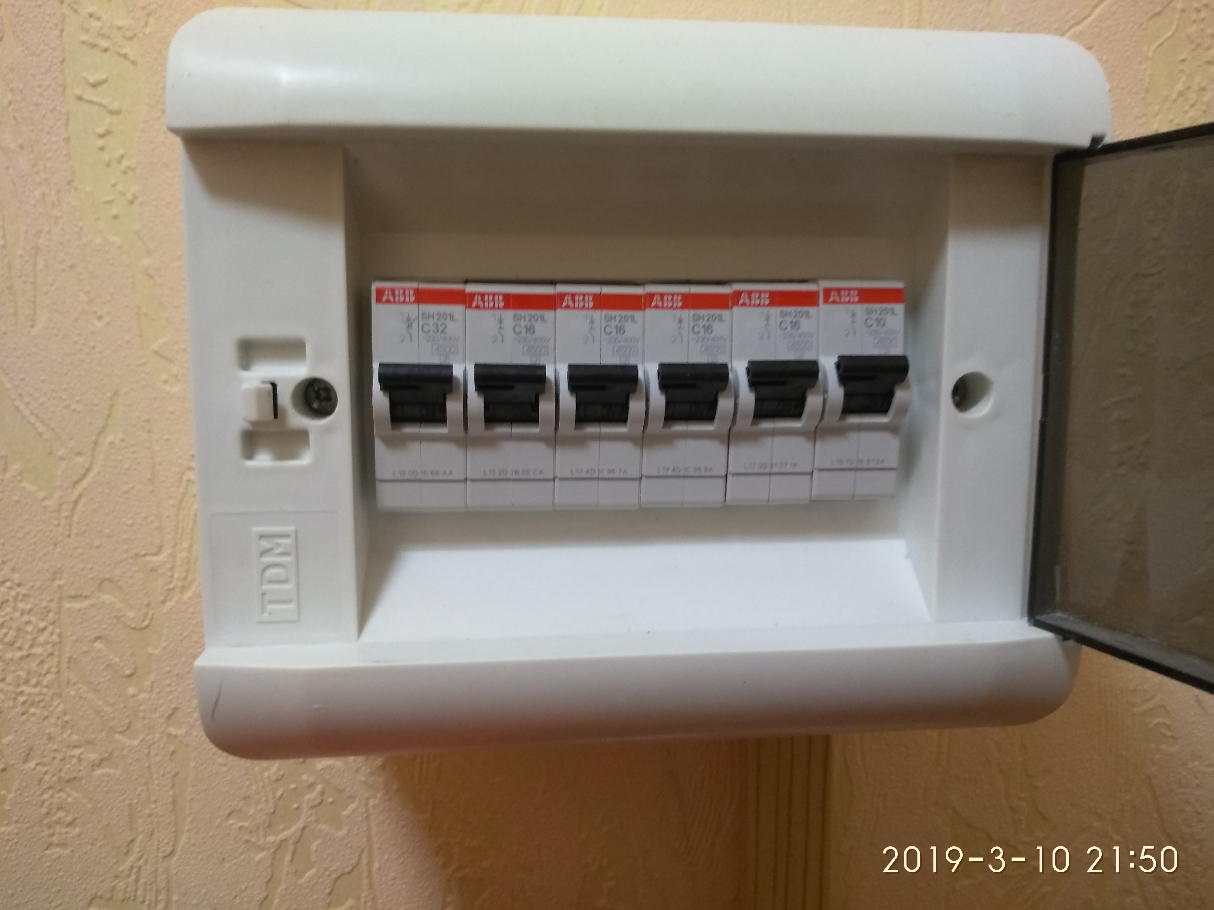

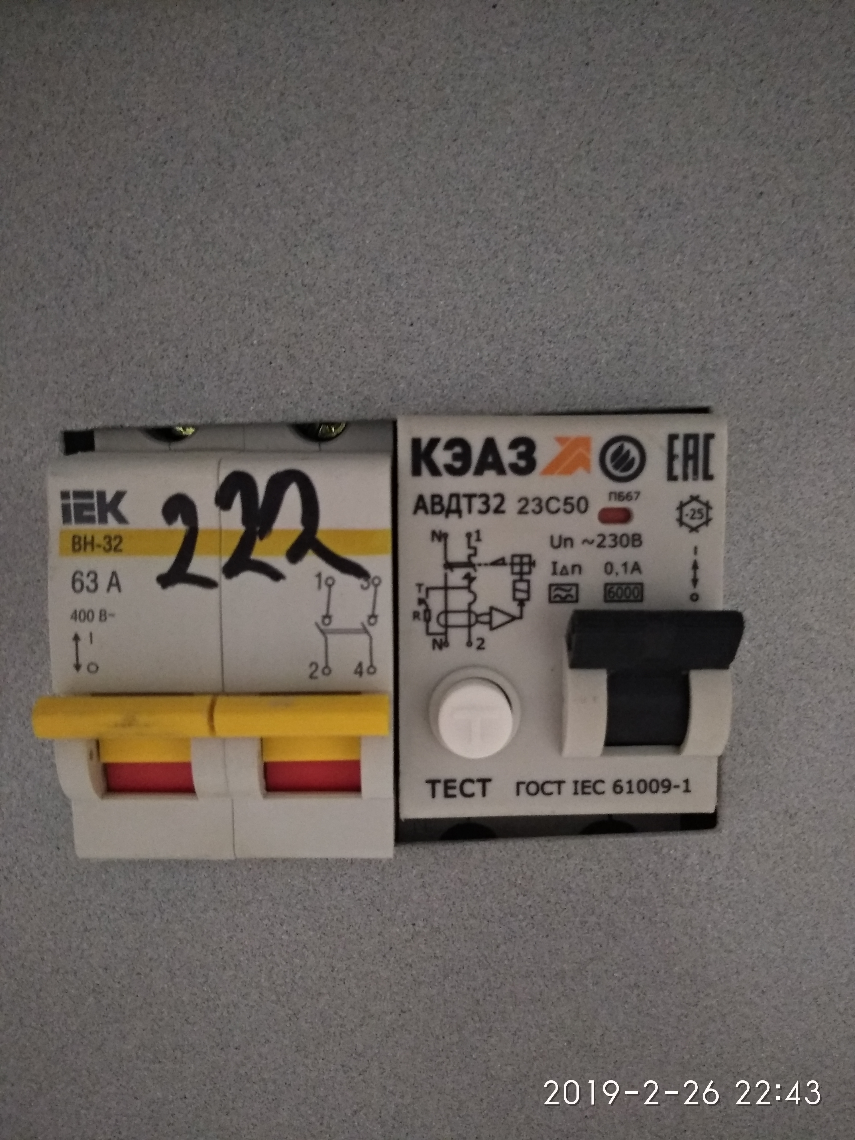

Добрый день! Требуется ваш совет ! Имеется вводной диф автомат на площадке с параметрами с 50 и ток утечки 100 ма. В квартире стоят только автоматы на группы без УЗО и диф автоматов! В щитке места нет больше! Соответственно задумался о безопасности! Могу ли я поменял вводной диф автомат на с 40 и ток утечки 30 , для большей безопасности в квартире?

id10724278 написал: В щитке места нет больше! Соответственно задумался о безопасности!
Сделайте больше места в щитке, и всё будет хорошо.
А вообще, нет фото - нет щитка.

Radio, нужно только щит менять .

id10724278 написал: с 50
У Вас 10 кВт
id10724278 написал: с 40
Вы хотите уменьшите разрешённую мощность? Зачем и как это повлияет на Вашу безопасность?

megrad, я просто не нашел диф автомат с 50 с током утечки 30 ма. Основной смысл заменить ток утечки со 100 на 30! Т.к 100 не защитит человека от тока, а места в щитке нету что бы поставить ещё УЗО или диф автомат!

id10724278 написал: нужно только щит менять .
Именно так. Будет значительно более лучше, безопаснее, удобнее и красивее.

megrad написал: Вы хотите уменьшите разрешённую мощность?
Ну, а если ТС 9кВт - за глаза? Почему просто не ответить на заданный вопрос, а уже потом пробовать удовлетворить свое любопытство? Итак.
id10724278 написал: Могу ли я поменял вводной диф автомат на с 40 и ток утечки 30
Можете. Разумеется, если Вас устраивает уменьшение получаемой мощности. Но, вообще-то, Вы не правы.
id10724278 написал: я просто не нашел диф автомат с 50 с током утечки 30 ма
Плохо искали. Простой поиск в интернете дал: в интернет магазине Elеktro-Prof есть ABB DS204 4P 50A 30mA. Или вот Диф. автомат IEK 2п 50А/30мА АД-12. В общем, найти можно, если нужно. Но, попробуйте дать фото щита и Ваши нагрузки, может кто подскажет лучшее решение.

igor1 написал: АД-12
Если там есть место для ад-12, то вполне можно поставить нормальный автомат и нормальное узо 63А 30мА.
Другой (главный) вопрос - надо ли вообще там что-то менять?

id10724278, УЗО на 100 мА для защиты линии.
id10724278 написал: а места в щитке нету что бы поставить ещё УЗО или диф автомат
Замените АВ на дифы одномодульные.
Для чего, Вы собираетесь добавить линии или поставить одно УЗО?

igor1, у меня ввод провод 10 кв. В подъезде вот это
В квартире это
Места нет, вот и хочу менять в подъезде диф.
