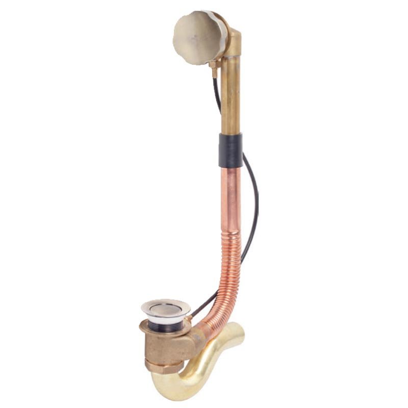

Я лениво ищу слив-перелив для ванны в цвете бронза. Первым попался Кайзер, чей то ОЕМ. Есть у кого советы? Хочу тянутый из латуни гидрозатвор.

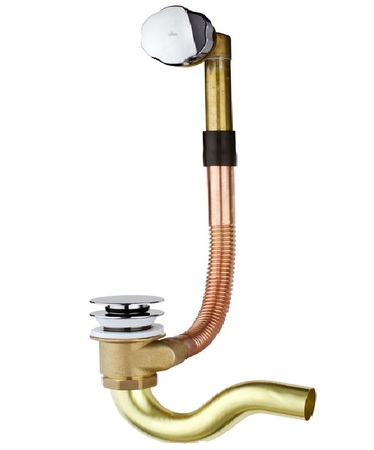

cineman, всё что Гугл находит по запросу "слив-перелив Кайзер" имеет мизерную глубину гидрозатвора, вплоть до 3-5 миллиметров.
Вот что-то выбивающееся из сотен унылых воняющих китайцев

Mazayac написал: cineman, всё что Гугл находит по запросу "слив-перелив Кайзер" имеет мизерную глубину гидрозатвора, вплоть до 3-5 миллиметров.
Mazayac, судя по фото, гидрозатвор там правильный. А McAlpine BRASSTRAP-50-AB за 20 килорублей пусть и дальше выбивается. :)

cineman, это просто выгодный ракурс съёмки. Вот более честный:

Mazayac написал: Вот более честный:
Спасибо, буду посмотреть.
