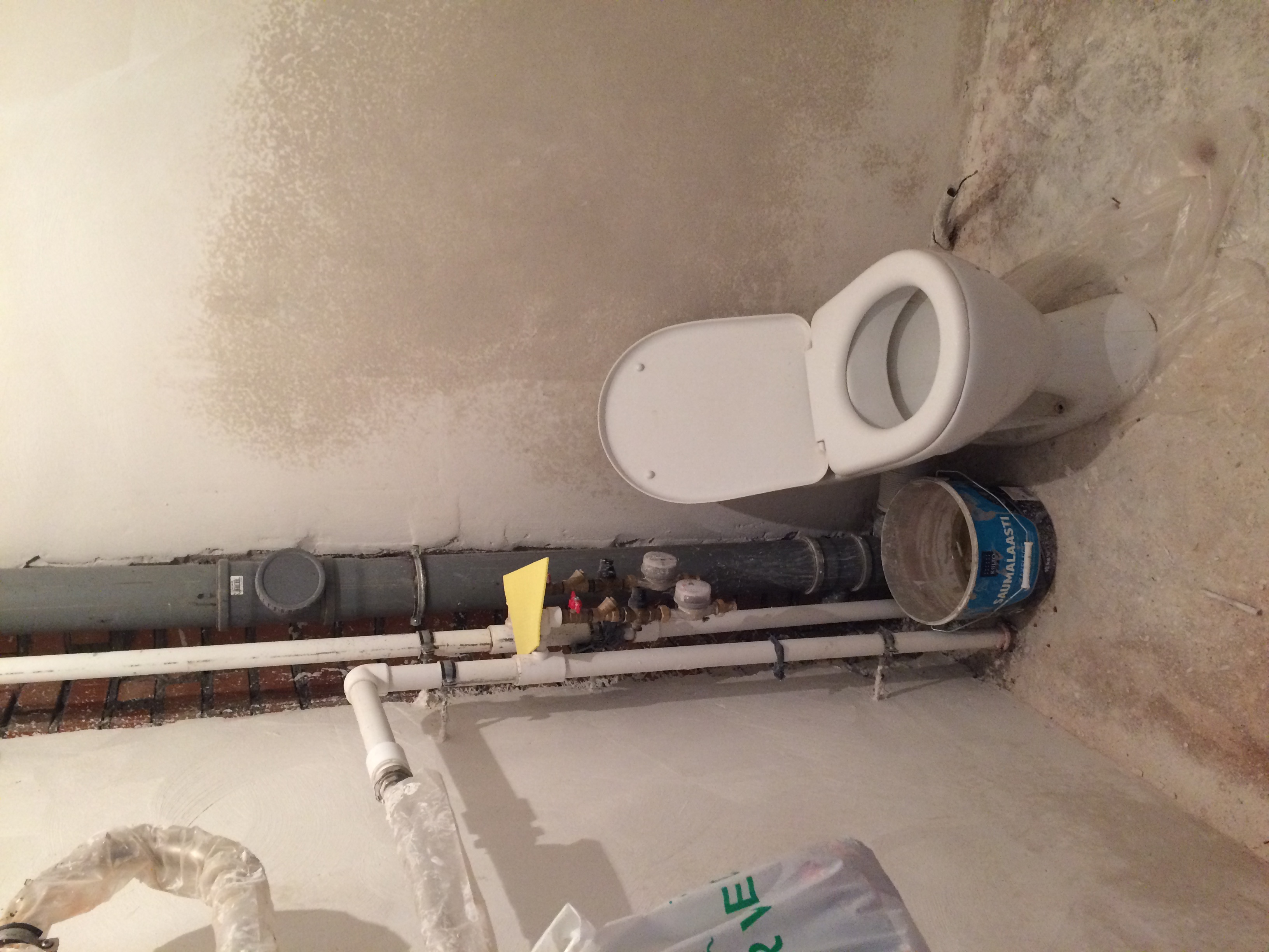

Всем доброго дня! Очень нужна помощь. Исходно: Санкт-Петербург;
Квартира Студия с выполненной штукатуркой. Санузел совмещённый три квадратных метра. Прикрепляю фото. В данный момент необходимо выполнить: замену полотенцесушителя, вывод на ванну, раковину, стиральную машину, унитаз. Стояк спрятать в короб. Остальные трубы желательно заштробить, стены позволяют. Ну и вывести трубы на Кухню, так как Квартира Студия, то кухня как раз за стеной, то есть всего лишь вывести сквозь стену (в ней предусмотрена шахта для этого). Так как денег просто напросто нет делать комплексно сразу ремонт под ключ,- решила делать этапами. Нашла несколько мастеров по ремонту от знакомых и в интернете. Пригласила. Озвучивают огромные цены, при этом работать будут не сами, так понимаю, делают накрутку и себе. Очень нуждаюсь в сантехнике с опытом. В хорошем специалисте, который сможет выполнить данную работу, по заранее оговорённой сумме. На сайт наткнулась при изучении отзывов и цен! Могут ли откликнуться мастера, которые готовы поработать, чтобы мы могли обсудить стоимость?

Вставлю свои три копейки.
Стояк горячей воды ПП, без байпаса и компенсаторов.
При замене полотенца на лесенку надо перепаивать ставить байпаса возможно.
Это деньги в УК за отключения.
Второе.
Если унитаз примерно там где сейчас?
То возможно придётся перепаивать и выводы на воду с кранами и счётчиками.
Они у вас очень низко, при зашивке всего этого хозяйства вы до них фиг доберётесь. Перекрыть что то или показания снять.
Опять доп работы и отстегивание в УК за отключения.
Как и сказали выше, рисуйте эскиз с размерами и высотами с расположением сантехники.
А там уже прикидывается по месту. Если санта с мозгами.
Так что 20 тысяч это ещё не всё.

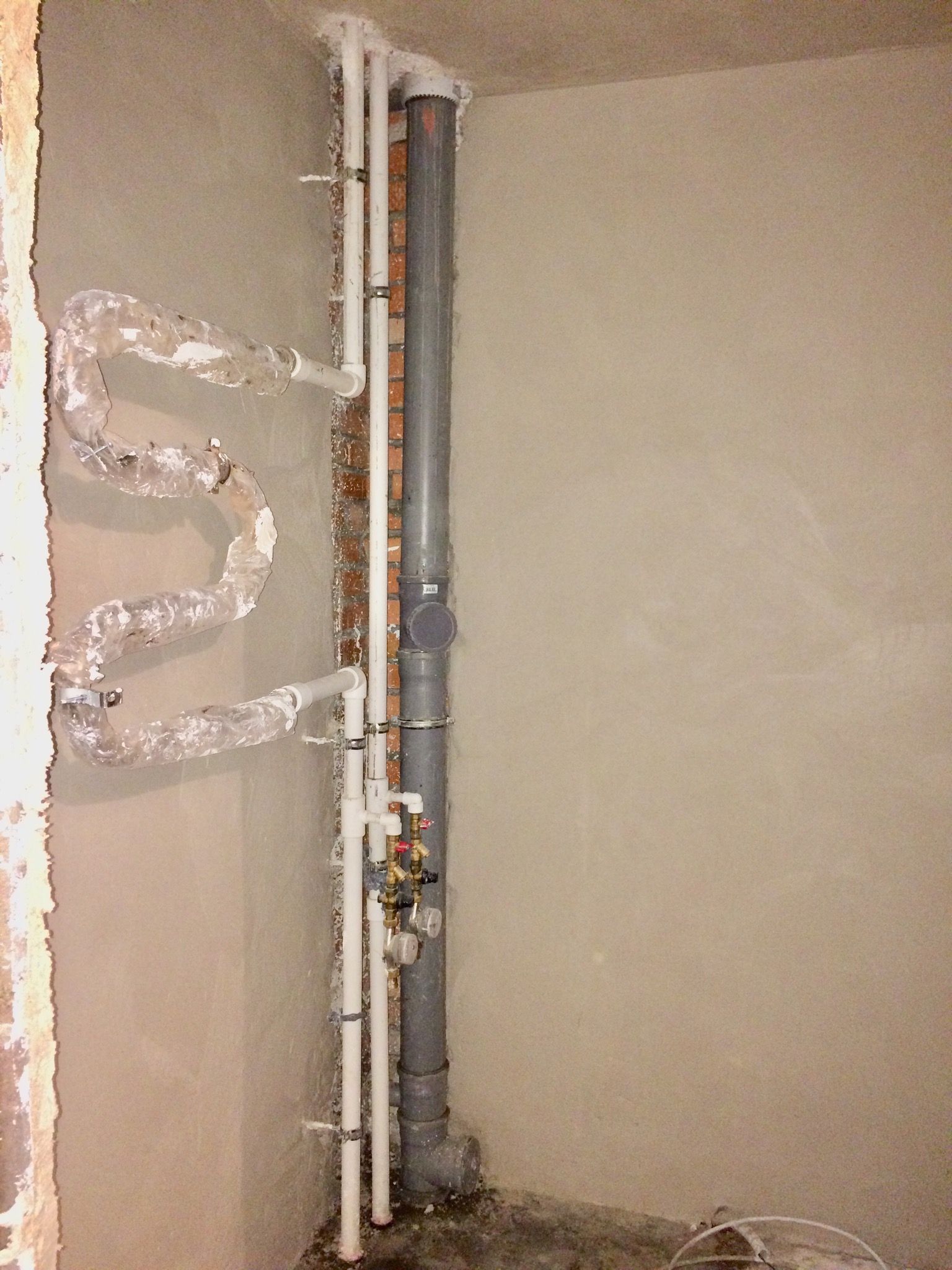

Hitgher, вот такой если взять полотенцесушитель? по размерам выводов одинаков с тем, что стоит сейчас. И производитель дает гарантию. Если что-то подтекает-отправляют своего мастера и он осуществляет замену.
orgshoshrnn,
Труба ПП при нагреве будет расширяться стояк двигаться изгибаться и ваш полотенчик хвосты выводов подключения вместе с ним.
Стоит на горячем стояке, круглогодично горячая вода. Летом в жару спаритесь в ванной с полотенцем кипятком.
Если поставите краны и прижмете температуру на полотенец. Оставите без воды горячей весь стояк.
Надо тройники, байпас, отводы.
ser000, да не нужны мне никакие краны на полотенцесушителе) в двух квартирах были самые обычные полотенцесушители и летом ничего не отключала и никаких проблем не было с этим. Это бюджетное жилье, квартира размером с вашу спальню. Мне не нужны ни фильтры ни какие-то другие навороты. Самый бюджетный вариант. Самый. Я бы с удовольствием освоила и сделала бы сама. Но я девочка и не умею ничего такого делать.
Hitgher, а сейчас стоит от застройщика полотенцесушитель. Стоит уже три с половиной года. Ну стоит же. Не течет ни изгибается, все с ним хорошо. Вот и мне нужен такой же. Дешевый, но просто не такой по размеру массивный и под стиль проекта дизайнерского.
orgshoshrnn, полотенчик змейка сам является компенсатором. Плюс отводы на него достаточно длинные. Плюс крепкость конструкции такой змейки выше любой лесенки, т.к. сейчас это практически единый элемент, а лесенка это несколько переходов на каждом отводе под 90 градусов повернутые. Вам надо ставить два компенсатора выше и ниже, делать байпас, отводы на полотенчик и их в районе лесенки жестко фиксировать на стене. Тогда подключенная лесенка не будет течь при отключениях горячей воды.
