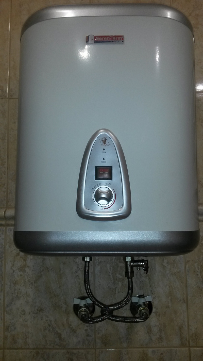

Всем привет! Господа, помогите, если сможете. Проблема такая. Стоит в ванной водогрейка Garanterm. Служит исправно 10 лет. Пользуюсь две-три недели в год, как и все. Не устраивает маленький напор через нее. Обычный напор из магистральных труб отличный. Как перекрываю горячую с магистрали и открываю краны на водогрейку, напор резко становится "дохлым". Думал, засорилась. Снял, разобрал. Накипи почти нет. Впускная и выпускная трубки как новые. Гибкие шланги чистые. Открываю краны на водогрейку без нее - напор отличный с обоих кранов. Последняя надежда была на обратный клапан. Убрал его вообще - результат тот же. Напор слабый. Я в тупике. Помогите разобраться

Засор . Нужно разобрать и прочистить бойлер.

Главный инженер написал: Гибкие шланги чистые
Это точно? Под основным подозрением выходящий шланг. Мог забиться накипью.

Это точно. Всё чистое

Соедините гибкой подводкой выходы труб ( закольцуйте ).Если напор не измениться , значит надо чистить водогрей.

Главный инженер, отверстие в снятой гибкой подводке сфотографируйте

вэл, логично

вэл написал: Соедините гибкой подводкой выходы труб ( закольцуйте ).Если напор не измениться , значит надо чистить водогрей.
вэл, а если не изменится - найти ГП получше :) А вот если изменится - чистить...
