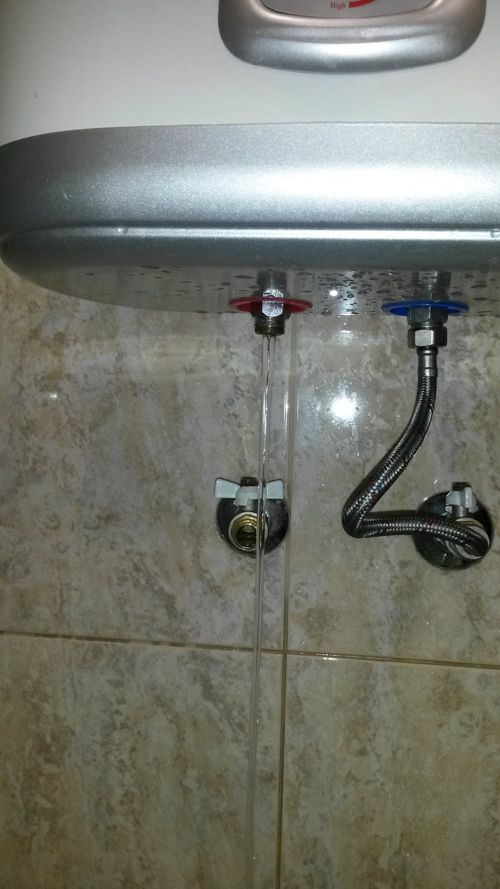

BV, Закольцевал, исключив водогрей, напор отличный. Значит дело все таки в водогрее

И вишенка на торте, которая сносит мне башню. При пустом водогрее открыл кран холодной воды его наполнять. Крыльчатка на водомере крутится как вентилятор, что показывает хороший напор. Как только бак наполнился, и из водогрея пошла вода, крыльчатка резко сбавила темп. И вода пошла плохо
Главный инженер
Главный инженер
Регистрация: 14.03.2019
Челябинск
Сообщений: 10
16.03.2019 в 07:02:18
Еще: при заполненном баке и подключении всей системы открываю кран горячей воды в умывальнике. Сначала резкий напор, 2-3 секунды и напор резко падает

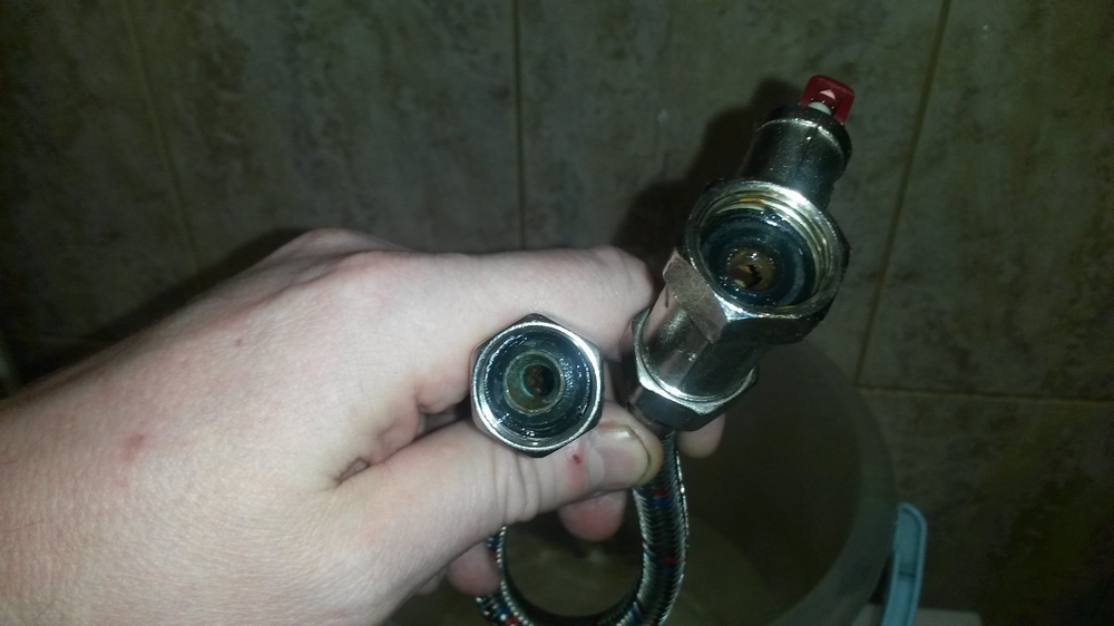

Забит сам водогрей на выходе. Похоже на то, что там накипь собралась и под напором воды уплотняется, затыкая выход. Пока воды нет, воздух выходит свободно.

Главный инженер, Выходная трубка водогрея на гор воде

Главный инженер, трубка вставлена в штуцер гор воды - могли погнуть, могла забиться, может доставать до потолка бака.

Я бы в эту трубку залил раствор лимонки и выдержал какое-то время.

Главный инженер, какое отверстие в ГП к водогрею? 3мм?

Главный инженер, не очень, особенно а клапане
