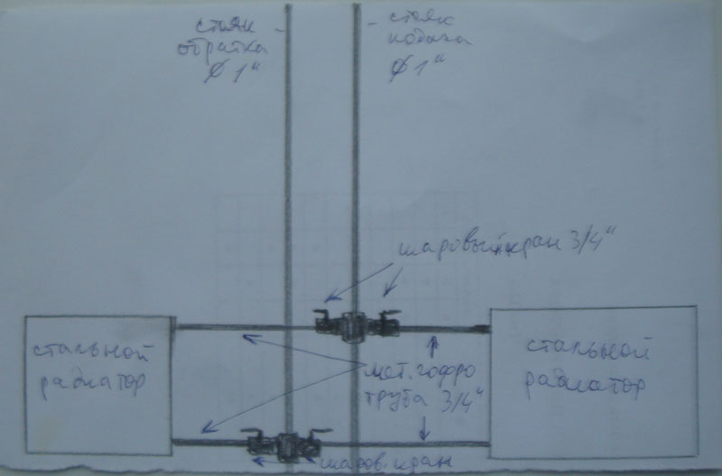

Здравствуйте.Прошу помощи уважаемых специалистов.Буду менять радиаторы отопления в квартире. Вопрос:можно ли,установить шаровые краны сразу в крестовины стояков отопления?Или сначала труба,а шаровые краны непосредственно у радиатора. Вопрос:хороша ли гофротруба в отоплении? На первом фото существующая система,на втором планируемая.Спасибо.

dafs, нужно знать принцип этой системы отопления. Если это двухтрубная гравитационка, можно поставить шаровой кран. Если это двухтрубная система с принудительной циркуляцией, на каждом радиаторе должен быть балансировочный вентиль. Он может быть установлен последовательно с шаровым краном, но он должен быть для снижения избыточного расхода. Закрывая этот вентиль нужно получить разницу температур подача/обратка около 20 градусов.

Система отопления централизованная,многоквартирного дома от котельной.В подвале дома тепловой элеваторный узел с трубами,задвижками,манометрами и термометрами.Общедомового счетчика тепла нет.Насосов никаких нет.Батареи горяченные.Раньше я закрывал вентили на батареях для их отключения т.к. в квартире очень жарко.Сейчас,когда закроешь вентили,начинают подтекать батареи по стыкам секций и в двух местах у крестовин стояков.Поэтому летом буду менять.

dafs, если нужно регулировать, ставьте ручной вентиль или термостатический под термоголовку.

dafs написал: Вопрос:можно ли,установить шаровые краны сразу в крестовины стояков отопления?
Можно, но далее подводкам очень советую установить радиаторный термоклапан с преднастройками (только на подаче). На обратке просто шаровый кран (или можно аналогичный по цене запорный клапан).
dafs написал: Или сначала труба,а шаровые краны непосредственно у радиатора.
Непосредственно у радиатора ставтьте радиаторный термоклапан.
dafs написал: Вопрос:хороша ли гофротруба в отоплении?
Плоха.

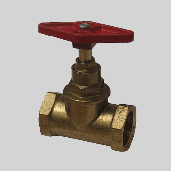

cineman,inch1964 спасибо,это идея-ручной вентиль на подачу-обратку. Тогда,значит,не надо ставить радиаторный термоклапан с преднастройками? Просто,изначально,регулировка не планировалась,да и не нужна особо. Вентиль такого типа с уплотнением из фторопласта подойдет?Указана температура +200град.С и давление 16атм.Если,гофро труба плоха,то что ставить-медь?

dafs написал: это идея-ручной вентиль на подачу-обратку.
Не заставит такой вентиль заработать стояк. Ибо нет у него повышенного гидросопротивления. Нужна та арматура, что была от застройщика.

dafs написал: Если,гофро труба плоха,то что ставить-медь?
Сталь ВГП.

Inch1964 написал: Не заставит такой вентиль заработать стояк. Ибо нет у него повышенного гидросопротивления. Нужна та арматура, что была от застройщика.
Именно,такие стоят сейчас(только с паронитовой прокладкой)на подаче на трех чугун.батареях,на кухне вентиль флажкового типа,не работает). Ставить буду не на стояк,а на подачу-обратку радиатора.
Inch1964 написал: Сталь ВГП.
Сталь ВГП понятно.Только,тогда надо пилить в размер,гнуть,нарезать резьбу,короче гемор.
Вопрос:чем плоха мет.гофротруба,тонкая?ненадежное соед-ние?

dafs, плоха огромным гидравлическим сопротивлением и подшламовой коррозией (что за зверь - легко поймёте поиском по форуму) в силу своей гофрированности.

dafs, гофротрубу на отопление, выкиньте этот вариант из головы, сами придумали или подсказал кто?
