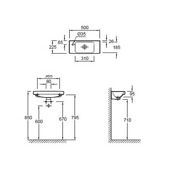

Планирую установить мини-раковину в туалет, смеситель располагается сбоку.
Схема монтажа этой раковины:
Т.е. водорозетки должны располагаться по центру. Получается, смеситель можно подключить только гибкой подводкой? Или забить на схему и перенести водорозетки под смеситель, чтобы подключить жесткой подводкой?
Сообщений: 139577
21.03.2019 в 02:19:20
Flashdown написал: Или забить на схему и перенести водорозетки под смеситель, чтобы подключить жесткой подводкой?
как угодно. По схеме - просто более симметрично. Да и жесткую подводку при желании и наличии инструмента можно согнуть

Сегодня одна раковина, завтра другая, желательно выводы сделать по центру.

Сделайте, как вам удобнее и эстетичнее. Схема больше для того, чтобы подводки в стене не просверлить при креплении. Подумайте об этом заранее ).

Розетки ставьте так, чтобы и от углового смесителя и от центрального можно было бы дотянуться жесткой трубкой 30 см (наиболее распространенное изделие, бывает и 60, остальное еще реже и дороже). Изгиб радиусами более 5 см. Расстояние между розетками и между розетками и стенками шкафа - для свободного хода ключа при закручивании гаек (желательно без снятия сифона). Розетки и подводка также не должны мешать канализации при использовании жестких труб. Остальное - эстетика.

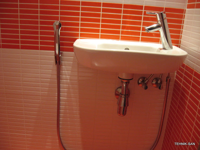

Flashdown, буду краток ))

Technik-san, меня как раз эта картинка и вдохновила задать вопрос :) Но, я как понял, сколько людей, столько и мнений. Наверное, будет правильнее всё купить, и уже на месте мерить как лучше.

Flashdown - совершенно верно, лучше купить раковину или найти тех.карту выбранной модели и по ней выполнить монтаж. А это действительно моё фото и ему уже больше 10 лет ))

Technik-san, так в первом сообщении и есть тех. карта от выбранной модели, я и удивился, что смеситель сбоку, а в тех. карте выводы воды по центру)

Flashdown От техкарты вам нужны только размеры фаянсовой чаши, диаметр отверстия под смеситель и точное расположение этого отверстия. Остальное - эмпирика и импровизация ))
