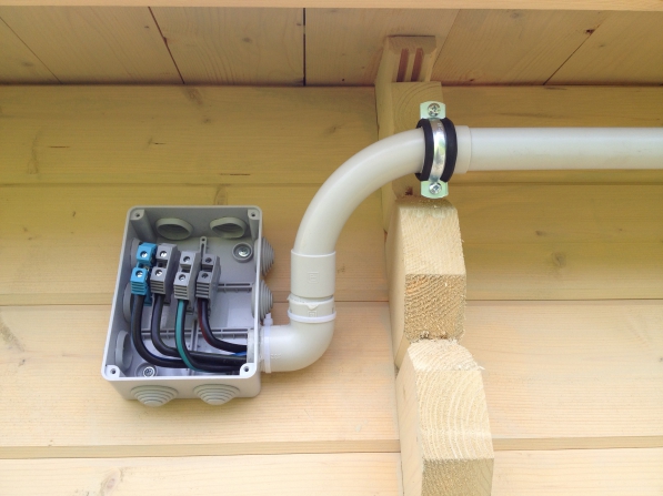

Кабель на тросе - тоже хорошее решение. Главный его недостаток - цена. Низкая технологичность монтажа в Вашем случае недостатком не станет, она будет скорее достоинством. Кабель ВВГ можно завести прямо в дом - но если дом деревянный, то внешний бокс с автоматами всё-таки спокойнее. В идеале на опоре, но и на внешней стене неплохо.

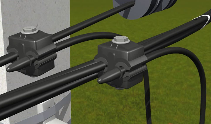

Элемент из комплекса СИП, который можно безусловно рекомендовать для использования с кабелем, - это сжимы. В случае многопроволочной жилы кабеля с обязательной защитой её торца. Со стороны ВЛ сжимы с пластинами для магистрали и с "проколами" для отвода.

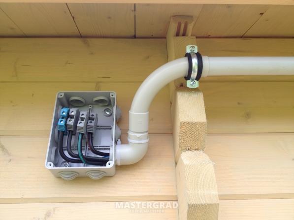

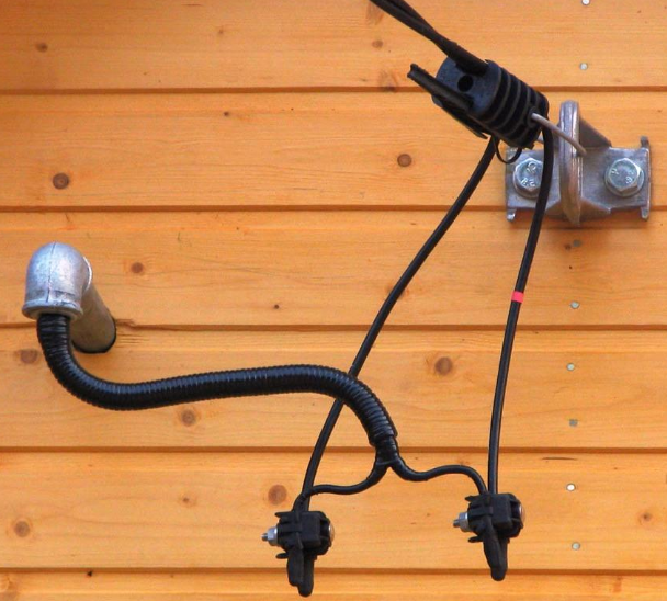

Так, на второй фотке — это уже голая воздушка, и там эти самые проколы?

Крокодильчик написал: Так, на второй фотке — это уже голая воздушка, и там эти самые проколы?
Нет, тот же сип только рисованный. Проколы и там и там.
