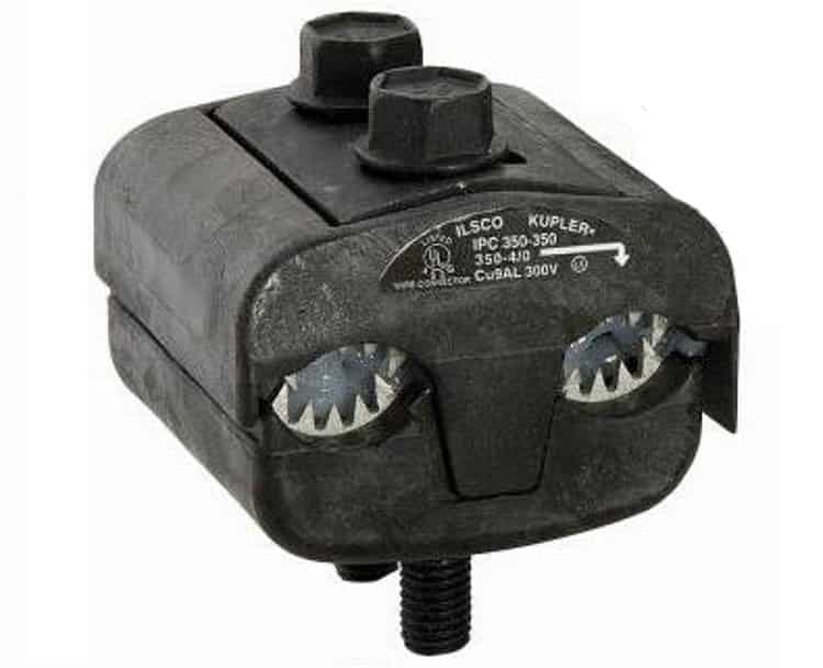

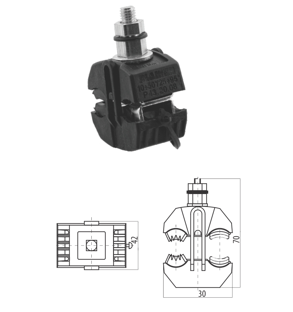

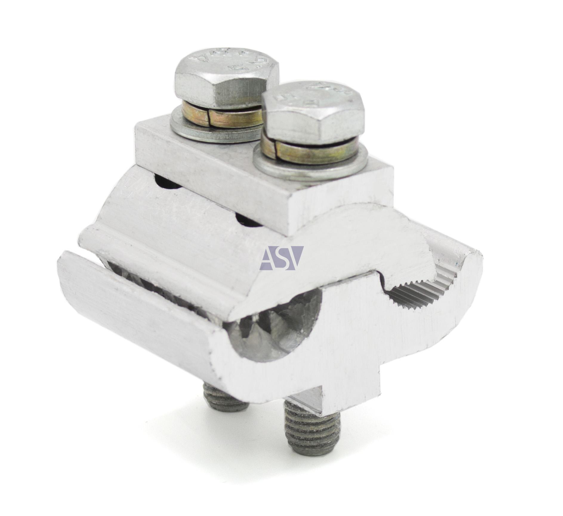

Крокодильчик написал: Одна только засада осталась. Зажимы для перехода от ВЛ к СИП.
Это не засада. Тем более отключить линию не проблема. Если линия голая, то оптимально зачистить СИП примерно на 30см (+/- от сечения линии) и подключить классической скруткой. Мотают её многие по разному, но главное, что бы плотно и избежать эффект пружины. Есть конечно и специальные зажимы: СИП/СИП (проколы)
СИП/ ВЛ
Фото взяты для примера, без привязки по сечению. Сажать на голую линию зажим типа "прокол-прокол" (сип-сип) категорически не советую. В зависимости от сечения ВЛ и её технического состояния, прокол может сильно ей навредить. Качество зажимов "прокол-зажим" (СИП- ВЛ) часто имеет сомнительное качество и при установке требует сноровки. Так что бандажное подключение, в данном случае, предпочтительнее.

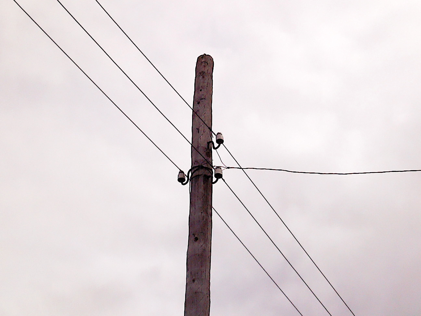

Удалось сделать фотокадр предмета дискуссии:
Так поступили с соседями минувшей осенью. Это голытьба? А если СИП, то анкерный зажим прямо на сий крюк бы повесить?..
