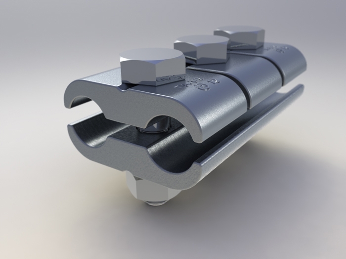

ВЛ голая. Следовательно СИП от опоры до дома, на доме переход на медь. Подключение СИП к ВЛ проколами для неизолированной ВЛ (либо плашечный зажим
на доме тоже либо проколы, либо орехи в коробке( или без коробки) Плашечный зажим и орехи помоему самый надежный вариант.

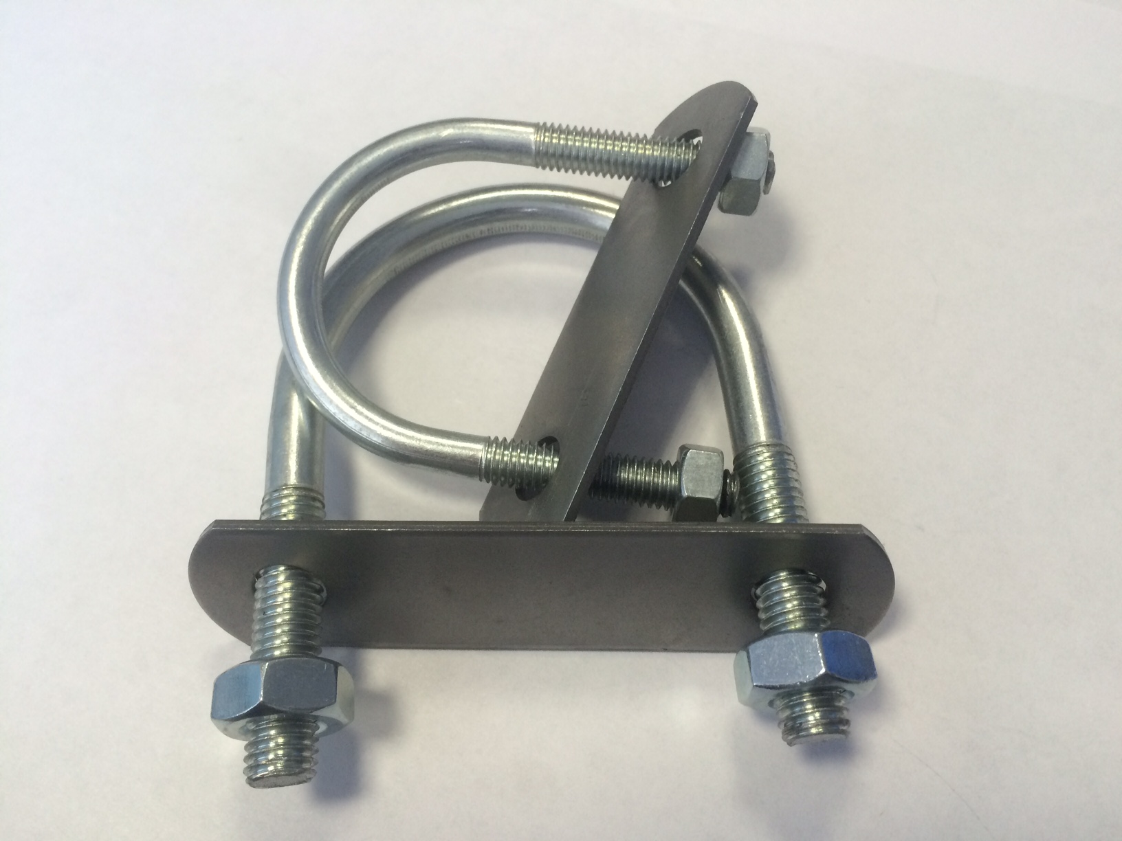

Оборвался, обломился и .... вот он - северный лис. Такой хомут
из шпильки 10 ки слабо согнуть или из металлической полосы

serks написал: Плашечный зажим и орехи помоему самый надежный вариант.
Тогда из всех достоинств СИП останется отсутствие тросика.
