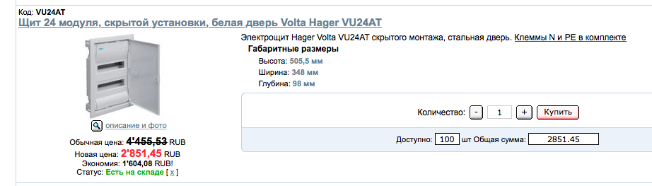

19.04.2019 в 23:26:30
Щит 24 модуля, скрытой установки, белая дверь Volta Hager VU24AT этот щит равносилен ABB UK620P3RU 24(28) мод с самозажимными N/PE?
Димон114
Димон114
Регистрация: 25.11.2015
Сообщений: 2408
19.04.2019 в 23:31:22
Filippok написал: Щит 24 модуля, скрытой установки, белая дверь Volta Hager VU24AT этот щит равносилен ABB UK620P3RU 24(28) мод с самозажимными N/PE?
да

19.04.2019 в 23:42:37
Димон114 написал:
да
Димон114, но для гипсокартона идет Volta Hager VH24AT. А он уже в два раза дороже. Неужели крепления для ГК стоят 1800 руб.? :eek: P.s. я планирую установку в нишу из ГК.

Димон114
Димон114
Сообщений: 2408
19.04.2019 в 23:46:25
Filippok написал: но для гипсокартона идет Volta Hager VH24AT. А он уже в два раза дороже. Неужели крепления для ГК стоят 1800 руб.? :eek: P.s. я планирую установку в нишу из ГК.
берете щит без гк креплений и прикручиваете на 4 самореза к профилю установленному вокруг щита . В чем проблема ?

Filippok
Filippok
Регистрация: 23.11.2017
Сообщений: 398
19.04.2019 в 23:58:47
Какая-то безумная скидка на весь ассортимент :o
