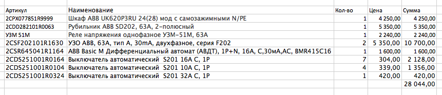

Filippok написал: Уважаемые знатоки, разъясните, пожалуйста, в чем отличие данных УЗО
Первые два отличаются значениями максимальной динамической стойкости, первое на 6кА, второе на 10кА, в вашем случае можно брать любое из них, но переплачивать за F202AC бессмысленно. Третье F202A - тип А, поэтому и дороже всех.

Vadim 161 написал:
Vadim 161, Спасибо пояснили. На класс я внимания и не обратил. Лучше конечно же взять класса А? Или АС тоже отработает достойно?

MaSeVi написал: Вам обои на одну стену выйдут, как щит...
Да я тут прикинул основное наполнение щита уже под 30ку :killyourselfbywall:
Это с дифом из серии бейсик. Его заменить на нормальный и за 30 перевалит.

Filippok написал: Лучше конечно же взять класса А? Или АС тоже отработает достойно?
Конечно лучше, но опять же, не обязательно. Посмотрите еще в сторону Хагера, их УЗО тип АС срабатывают как УЗО тип А :)

Знатоки, а рубильник на 40А мал? Обязательно на 63А надо?

Vadim 161, Устройство защитного отключения 2P 63A 30mA AC по цене они бюджетнее выходят :o
