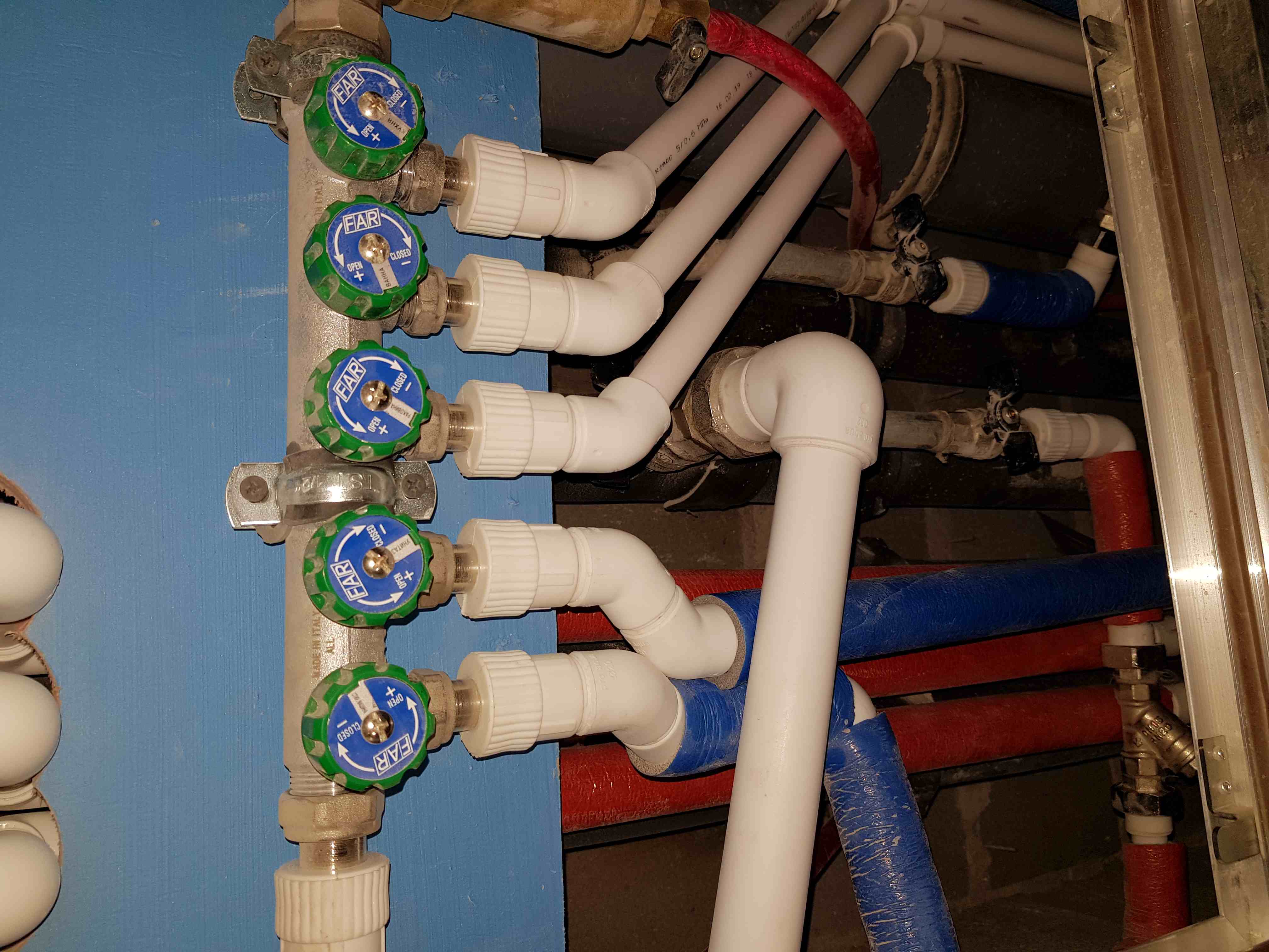

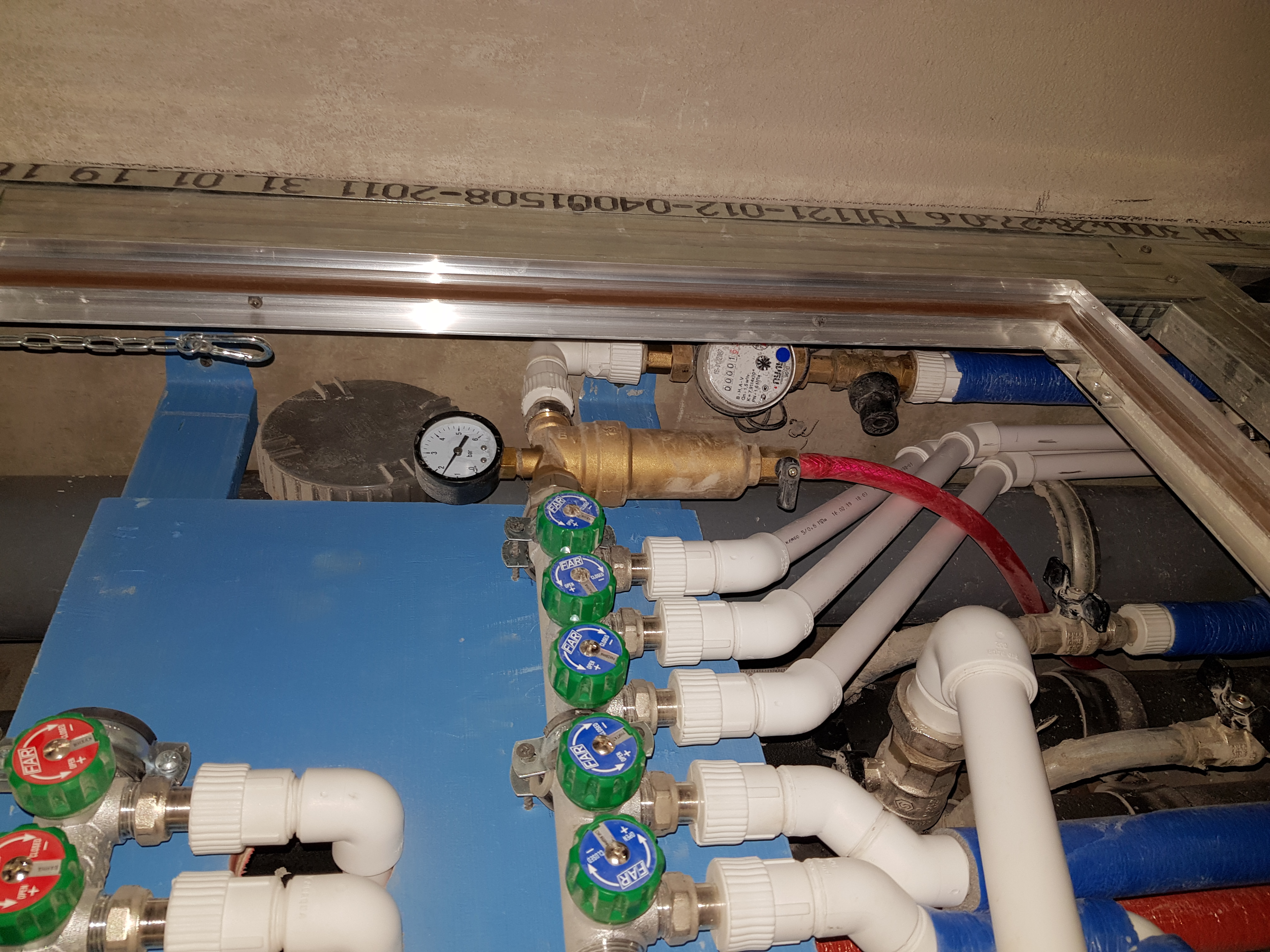

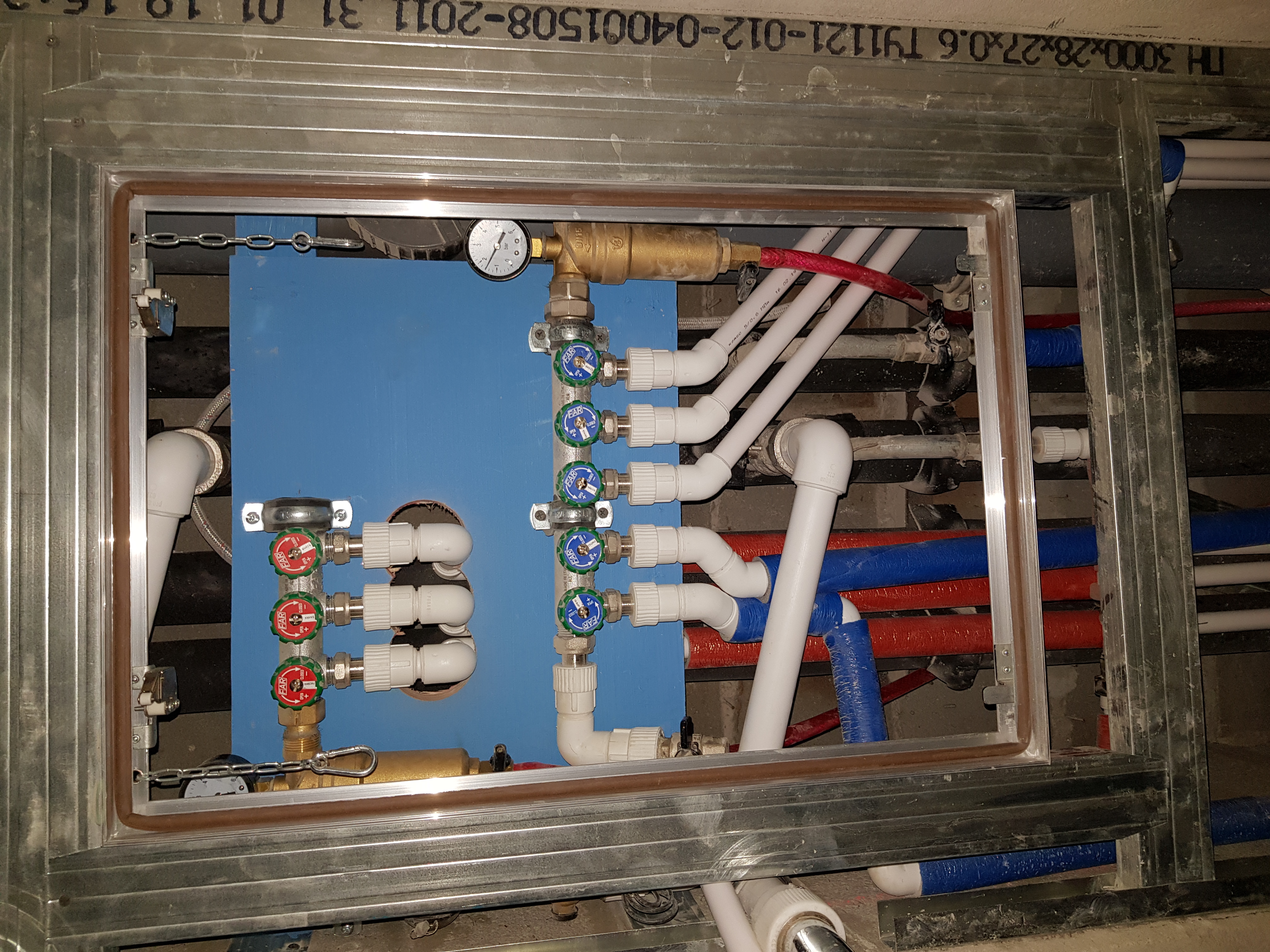

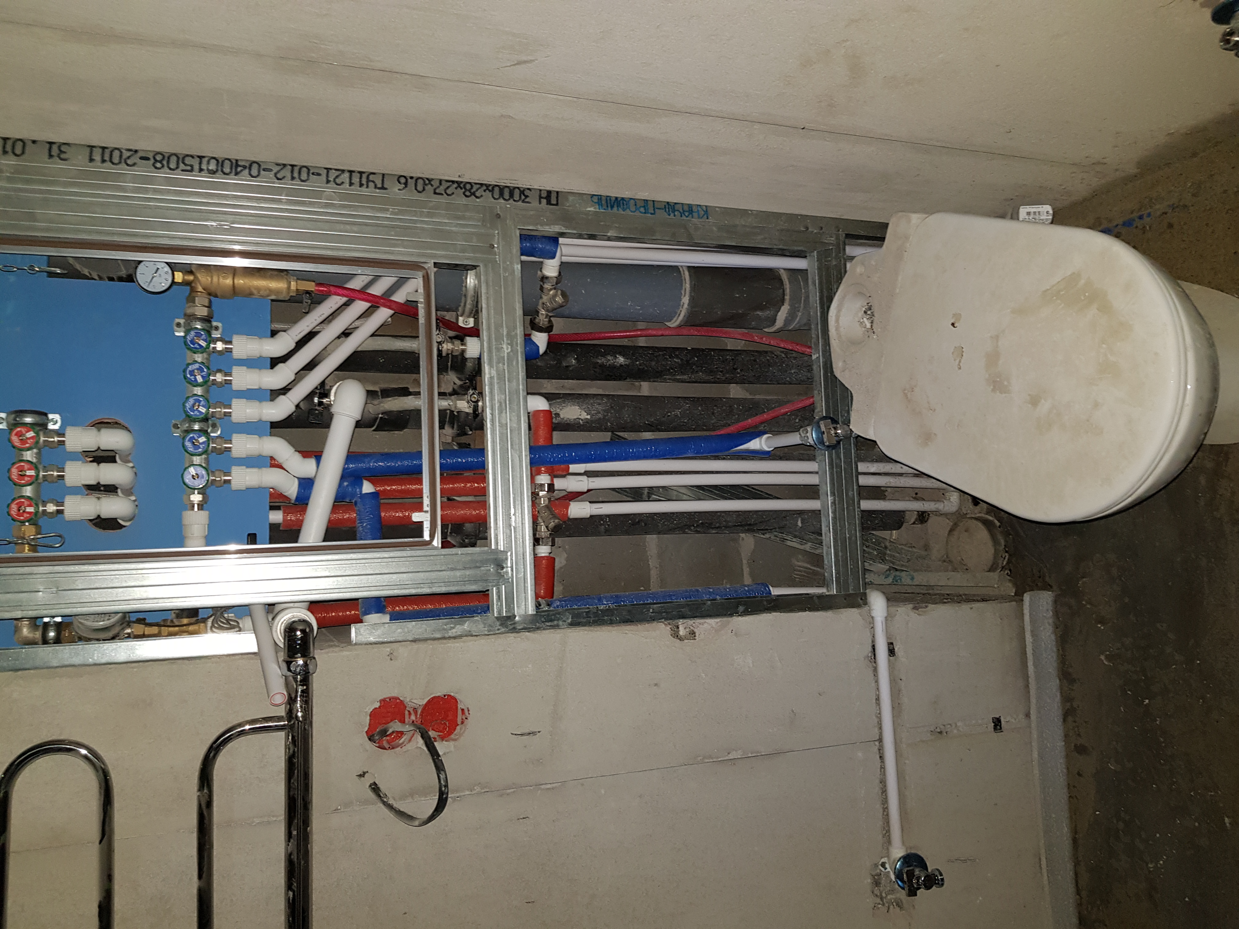

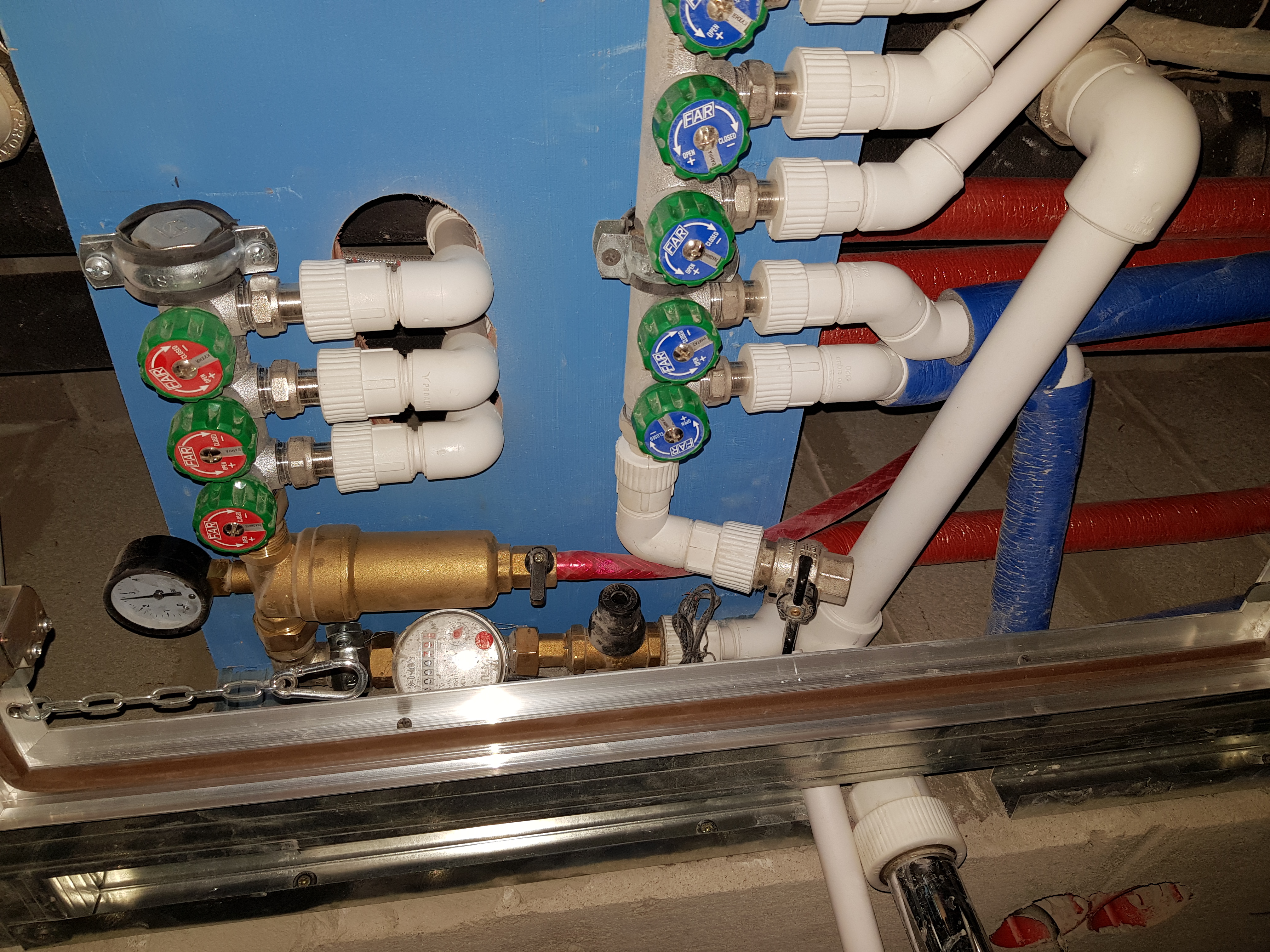

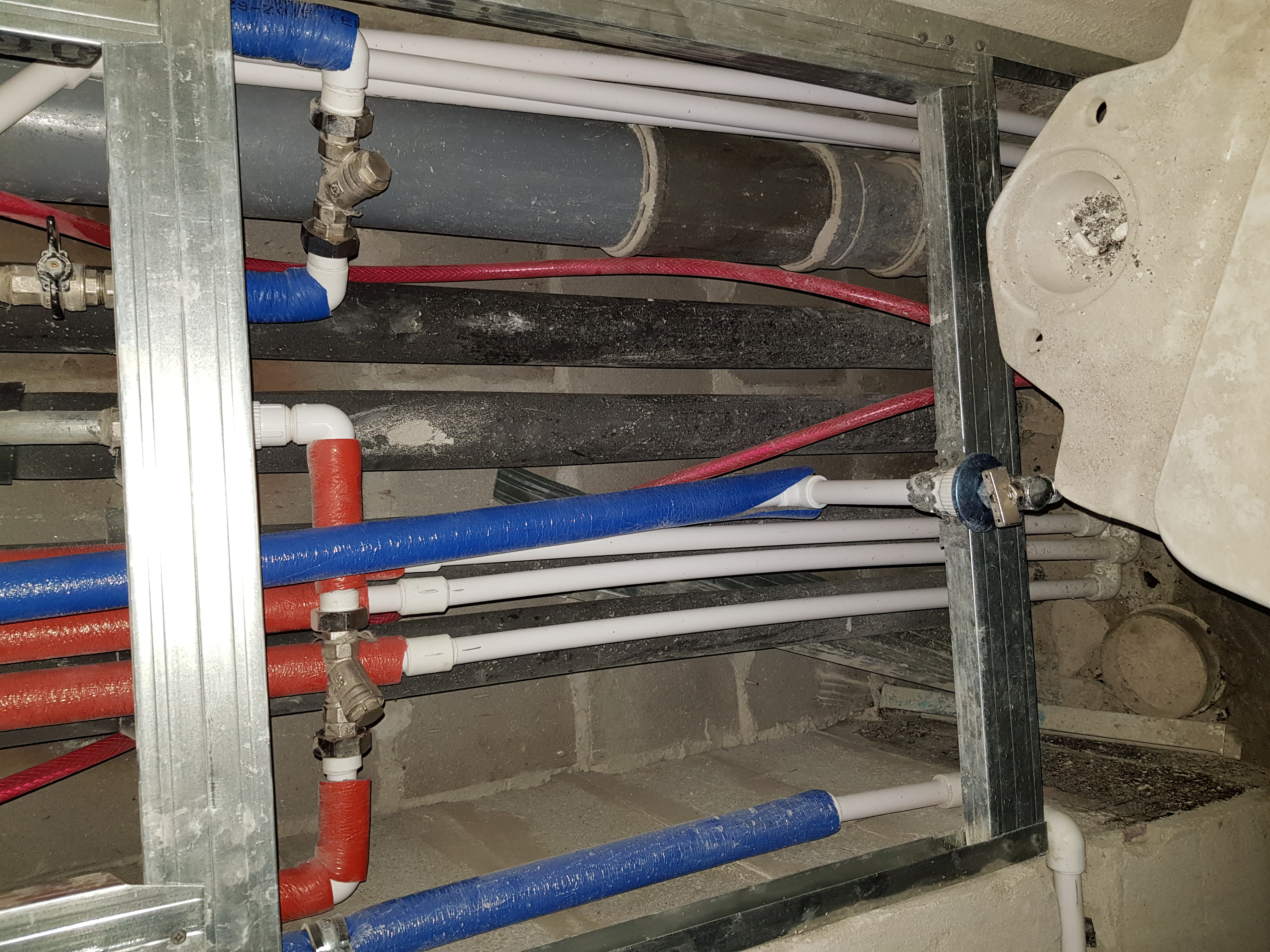

Здравствуйте, мне развели сантехнику таким образом, хотелось бы узнать ваше мнение есть ли что-то критичное в этой системе что необходимо изменить. Спасибо

Не соглашусь. Узлы ввода сейчас поменять не сложно, а вот потом обслуживать такое очень накладно. Американки с ппр убрать, фильтра и редукторы заменить и поставить их в ряд со счётчиками и не в щели запрятать, а на удобное место.
Интересно, что человек хотя бы слышал про то как нужно. Что ему помешало сделать как надо?

Счетчики с таким мантажом на баланс не возмут. Собранно плохо. Переделывайте. Муфта полипропиленавая на Полотенцесушитель, между металлом и пластиком сырая ?

Здесь надо менять всю систему (с) Вам не повезло с первого раза, но не огорчайтесь, со второго раза точно получится сделать надёжно. Либо сразу получится, либо после погашения убытков нижним соседям, здесь уж вам решать.

Elena-St - да пажалста: полипропилен в топку,а тем более здесь не исключен перегрев стыков РД от застройщика выйдет из строя на гор.воде через год-два Американки эти часто текут и они вне зоны доступа для протяжки Прочистка так же вне зоны доступа и надо было бы поменять уплотнительное кольцо Резюме - поменять всю разводку на Ре-Х Рехау

Полотенцесушитель сейчас теплый? Оба его вывода приподняты, не исключено завоздушивание. Может просто в любой момент стать холодный. Верхний вывод должен идти вровень или с обратным уклоном, чтобы воздух в стояк уходил.
