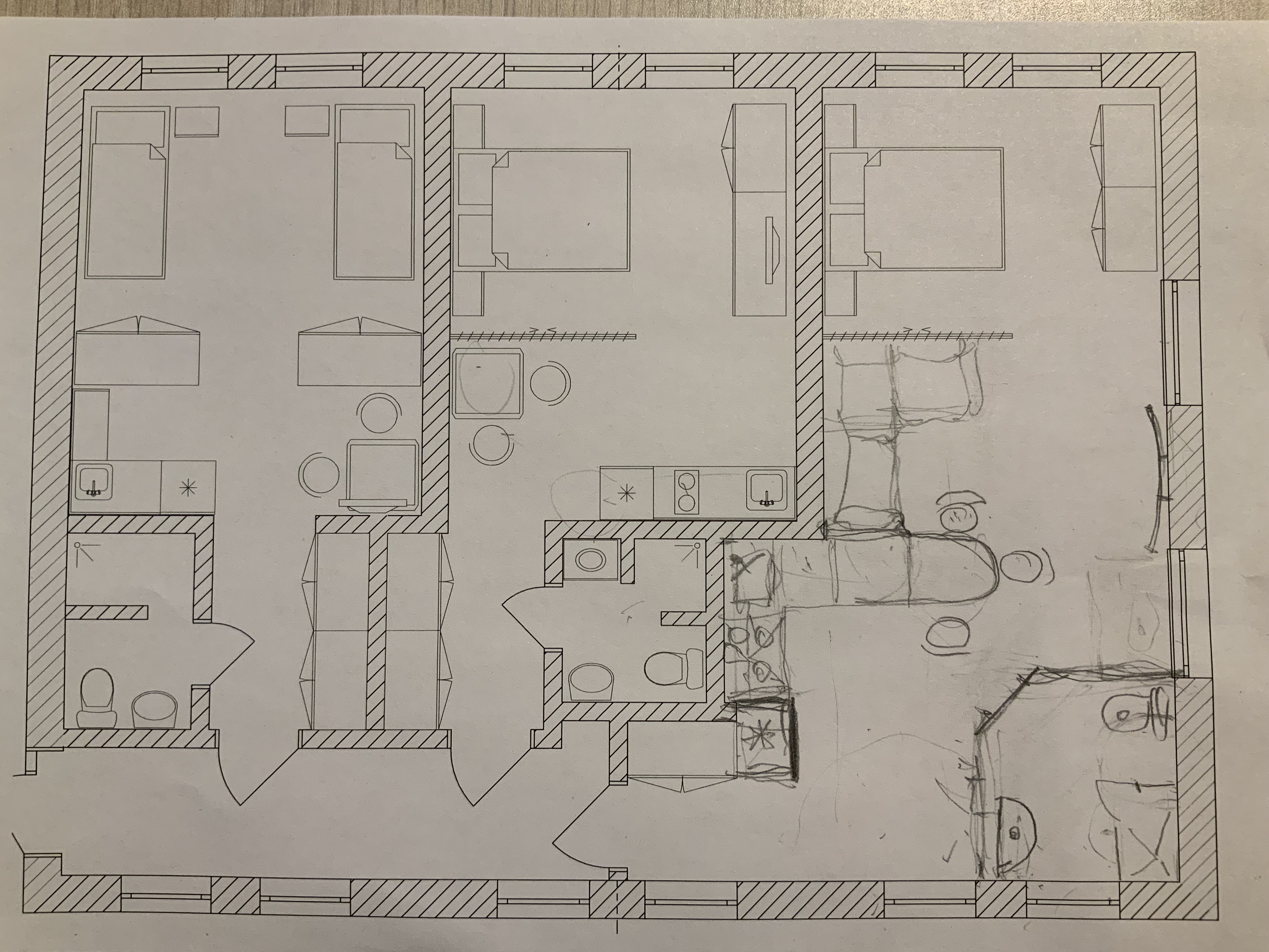

MADONNA написал 02.04.2025 в 22:42
Но теперь с кухонного столика не видно телевизор
Бубнит и ладно. Вам какая печаль?

02.04.2025 в 23:15:57
Или так … IMG_2128

02.04.2025 в 23:19:28
BV написал 02.04.2025 в 23:15
Вдруг я сойду с ума или еще что - и захочу там пожить?

02.04.2025 в 23:24:30
MADONNA написал 02.04.2025 в 23:19
Дойдете до дивана. С предыдущего положения стола неудобно тоже.
Но важнее - вентиляция, вода и канализация. Хоть на шаг вперед можно думать? )

02.04.2025 в 23:36:28
BV написал 02.04.2025 в 23:24
Дойдете до дивана. С предыдущего положения стола неудобно тоже. Но важнее - вентиляция, вода и .....
У меня в приоритете - объемно-планировочные удобные решения, инженерия вторична.

02.04.2025 в 23:57:09
MADONNA, тогда смысл что-то советовать. Только мне вы говорите, что деньги надо экономить)

03.04.2025 в 00:06:05
BV написал 02.04.2025 в 23:57
Смысл советовать есть всегда. И я всегда выслушиваю все мнения - и стараюсь выжать из каждого мнения максимум рационального. Экономить надо деньги заказчиков - а свои деньги надо зарабатывать, а не экономить. Я экономлю свои из спортивного интереса. Ну и у меня их немного совсем.

03.04.2025 в 00:18:38
MADONNA, смотреть ТВ не с дивана - особо к эргономике не относится, а вот сделать перегородку в спальню с дверью, чтобы кто-то мог тихо смотреть ТВ, или за компом сидеть, клацая клавишами - как раз относится.

03.04.2025 в 00:45:08
MADONNA написал 02.04.2025 в 23:15
Или так …
Не надо СУ в углу у внешней стены. Особенно душ - в холодном углу.
Ну и дополнительно - трубы во внешних стенах - первый кандидат разморозиться при аварии отопления.
MADONNA написал 02.04.2025 в 23:36
Все связано взаимными ограничениями.
В одной из планировок квартир П44 только в торцевой секции (или поворотной) есть ванна у внешней стены - там между сан кабиной и внешней стеной сделана петля стояка отопления который вне квартиры - и не просто так. В похожей другой квартире сделали специальный отдельный стояк отопления в прихожей.
Ну вам конечно СНИПы поровну...
Но теперь с кухонного столика не видно телевизор. И в углу столик смотрится как-то уныло. И для кухни места стало меньше.
А вы кухонный столик поставьте где сейчас диван. Потому что сесть пожрать/выпить и посмотреть телек - это в отеле довольно базовая потребность, и хочется пространства чтобы для этого было достаточно, прям человека 4 чтобы сели нормально, не тесно. А в угол - поставьте просто столик, типа рабочий. С ноутбуком/планшетом посидеть, что-то писать/читать. Паять, опять же. Это один человек делает, ему много места не надо. Пусть сидит боком к входным дверям - тогда он не видит туалет.
