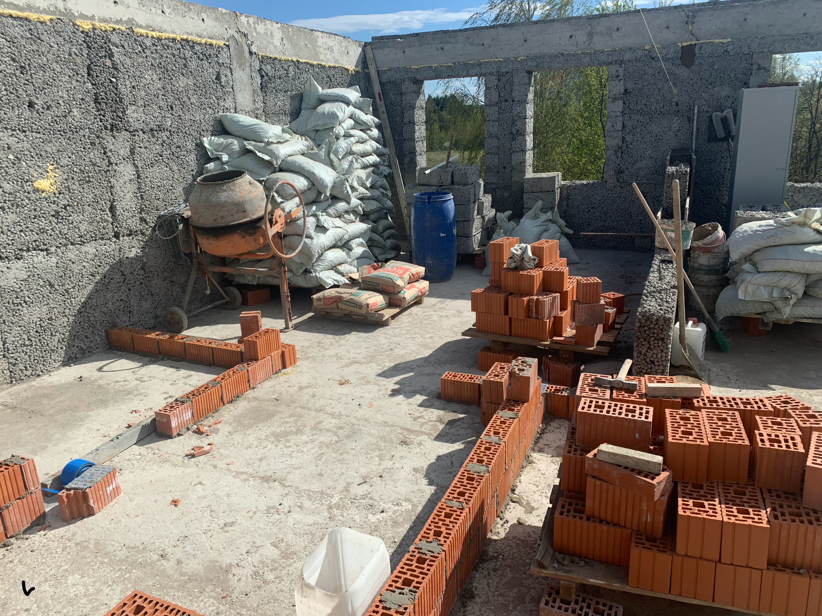

IMG_7521Начала ставить перегородочки. Остановилась на таком решении - между жилыми помещениями - литой керамзитобетон 200 и гипсовая штукатурка с двух сторон. По звуку - обещаю сделать замеры когда построю первую стену Методику думаю применить такую - на расстоянии 1 метр от акустической колонки замер и второй со стеной между микрофоном и кололнкой тот же метр. Понимаю, что колхоз - но другого способа нее вижу. Санузлы и гардеробные - поризованный двойной кирпич.

MADONNA, работник там точно один работает? Если действительно один, я просто снимаю шляпу перед его производительностью...

Точно один. И уже четвертый - приходится менять время от времени. Предыдущий спился ((( А почему ты думаешь, что результат который ты видишь - зависит от работника, а не от меня? Я даю четкие и ясные указания что и как делать, обеспечиваю процесс инструментом (мастерок - лопата) привожу материалы, готовлю сама ему еду, так было и с предыдущими - и со следующими так будет.
