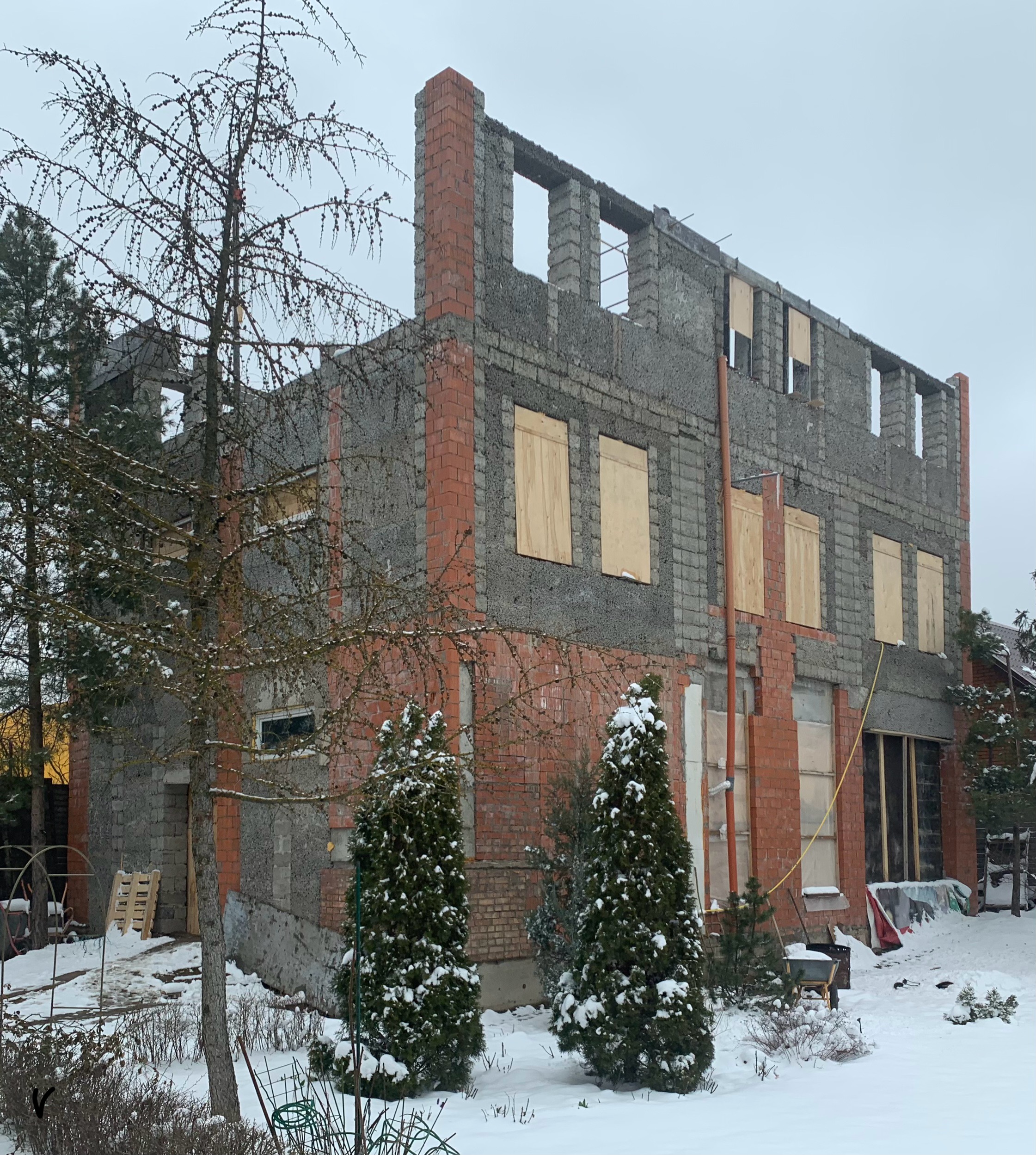

07.04.2025 в 14:50:01
IMG_7469Как-то невовремя выпал снег. Но я двигаюсь вперед.

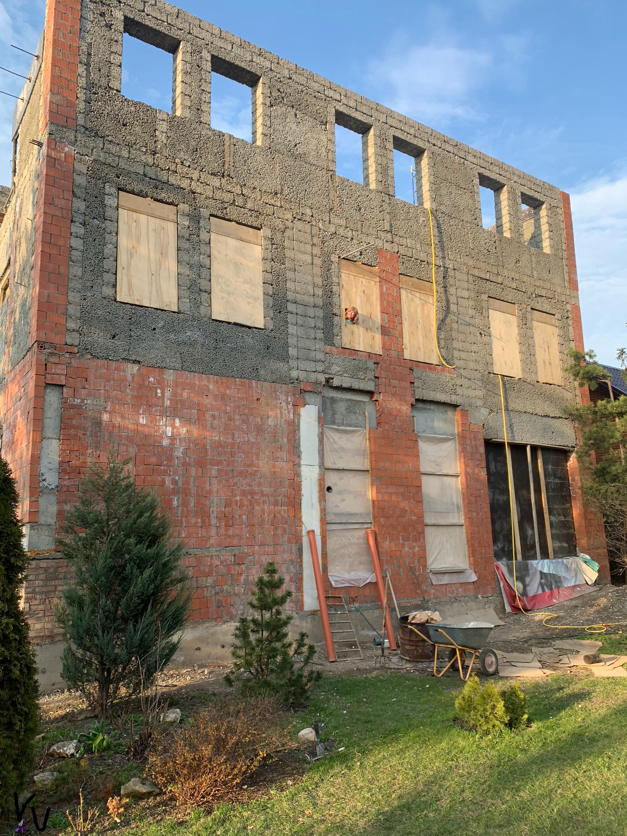

17.04.2025 в 13:32:18
IMG_7494Движутся к завершению стены третьего этажа. В обозримом будующем - перегородки и перекрытия кровли.
