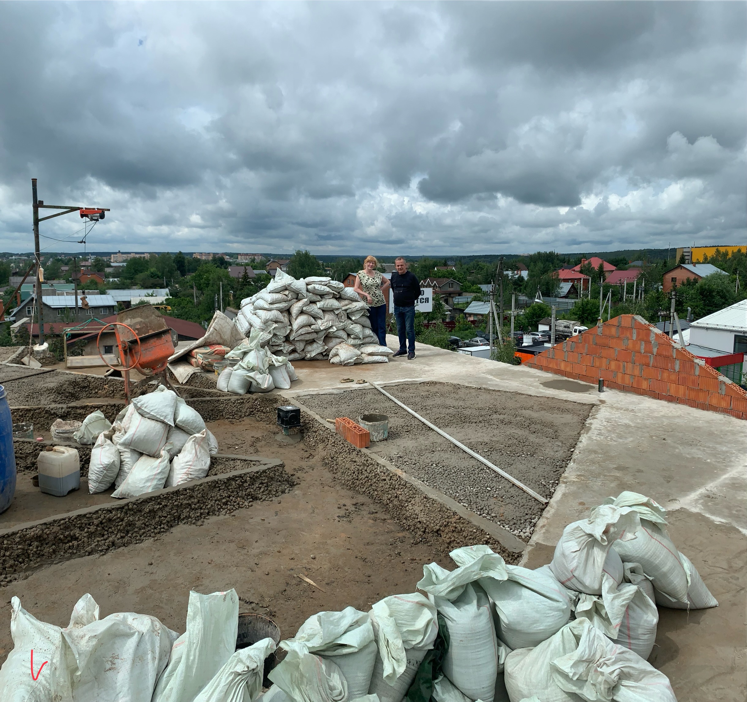

На кровле утеплить вентиляционные каналы с установкой дефлекторов.
На кровле не будет ни вентканалов, никакого оборудования - ничего не будет. Просто кровля.
какая у Вас площадь кровли, но напрашивается имх вторая водоприемная воронка.
Там будет два ливнеприемника. По расчетам хватает и одного (и трубы 110) но у меня запланирован один ливневый стояк и две воронки. Площадь 120 м2
"Чердачок" достаточной высоты для ревизий и обслуживания.
Не хочу искать приключения на свою опу - этажность. И ревизия чего? Никакого оборудования там не будет - шум. Ради водостоков строить еще один этаж - нерационально. Сейчас фронтоны чисто декоративный элемент. Городить стропильную конструкцию и кровлю - просто чисто по затратам и полезному выхлопу - очень сомнительная затея. Толщина керамзитобетона в самом тонком месте - 270+ Проблемы замерзания водостоков не существует - у меня в доме в котором я живу так сделано и водосточная воронка (правда одна) никогда не промерзает - под слоем снега (иногда больше полуметра) нижний слой подтаивает от кровли - получается что при большом слое снега его термосопротивление больше чем керамзита - и кровля оказывается в плюсовой зоне.

MADONNA написал 18.06.2025 в 10:51
Замкнутая воздушная прослойка - это что (в случае насыпного керамзита)?
Пространство между перекрытием и коркой керамзита, Снижение воздухообмена с открытой поверхностьи керамзита - снижение конвекции- снижение теплопередачи, так понятней?

MADONNA написал 17.06.2025 в 22:57
Меня терзают сомнения по ветровой опрокидывающей силе - как бы кому на голову не рухнул фронтон.
Это в вашем стиле... Ничего не стоило выпустить из крыши по центрам фронтонов по бетонному ребру жесткости и уже к нему привязать кладку. Сейчас можно долить их внешним образом и привязать арматурой насквозь уже существующую кладку.
Ветер фигня. Вот будет снег, намет сугроба с внутренней стороны, его подтаивание и повторное намерзание жидкости в слое между снегом и кладкой - тут попрет не по детски, трещина гарантирована. А дальше уже и ветер справится по трещинам.

IMG_7650Навестил АлекСАН_dr Все посмотрел, проверил - дал «добро» заканчивать побыстрее. Передавал всем привет ))
